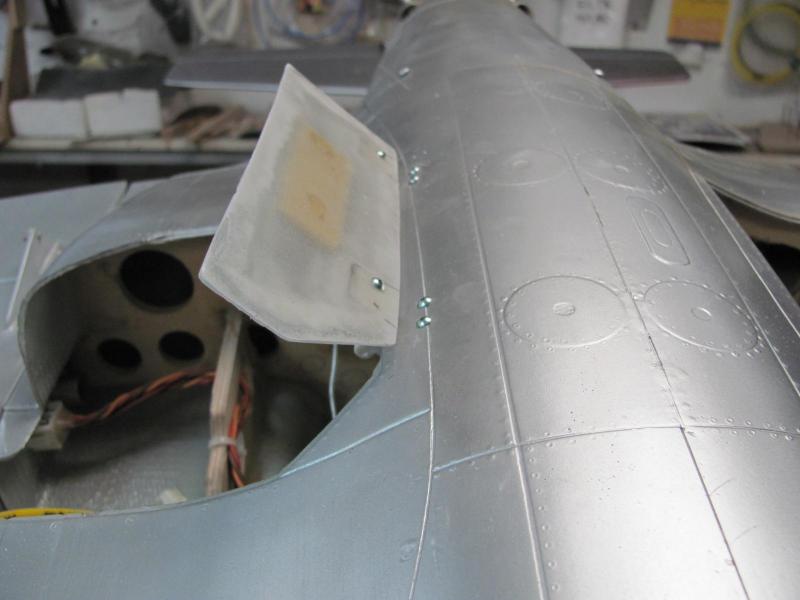

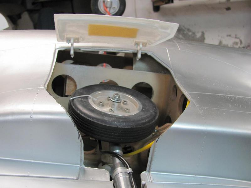

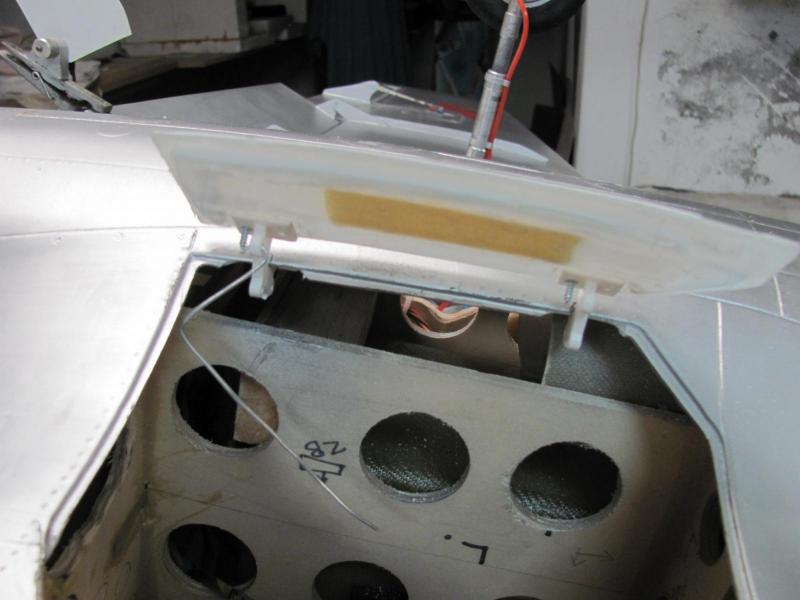

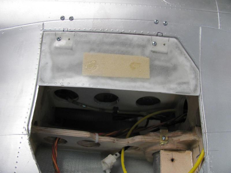

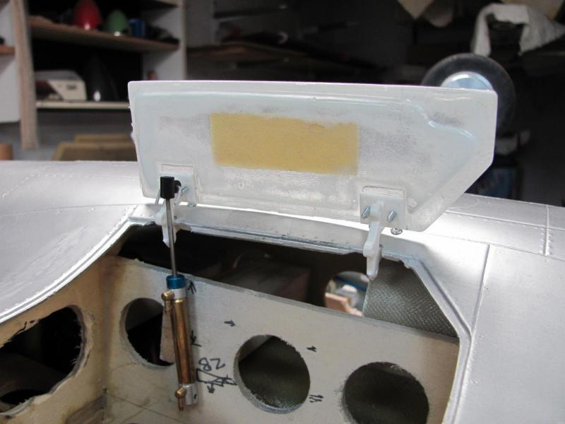

Witam !

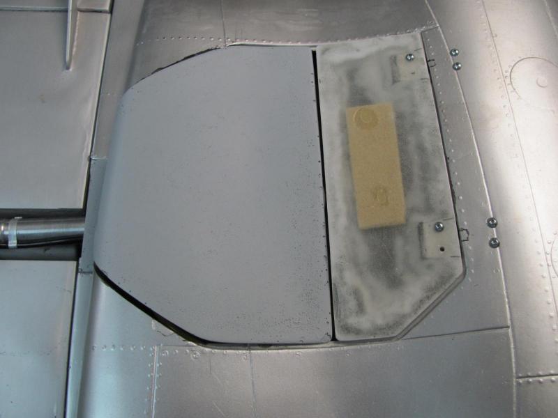

Oto kilka zdjęć z przymiarki próbnych osłon podwozia głównego.post-6784-0-84624000-1473672298_thumb.jpgpost-6784-0-05566300-1473672315_thumb.jpgpost-6784-0-14568900-1473672342_thumb.jpgpost-6784-0-44291700-1473672362_thumb.jpgpost-6784-0-37737000-1473672381_thumb.jpgpost-6784-0-49438800-1473672439_thumb.jpgpost-6784-0-82209100-1473672462_thumb.jpg

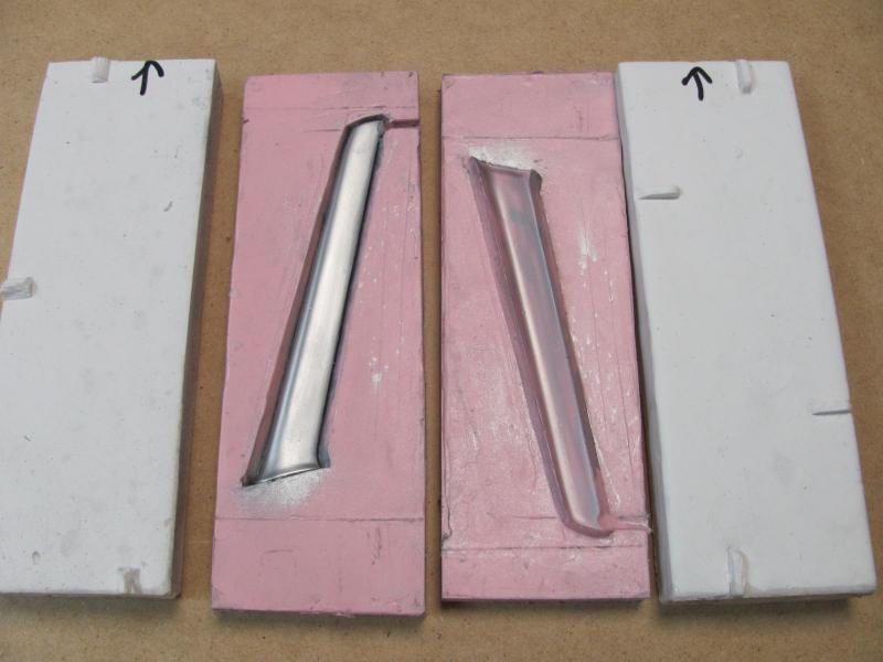

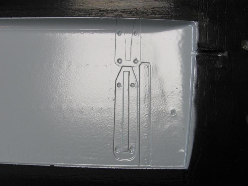

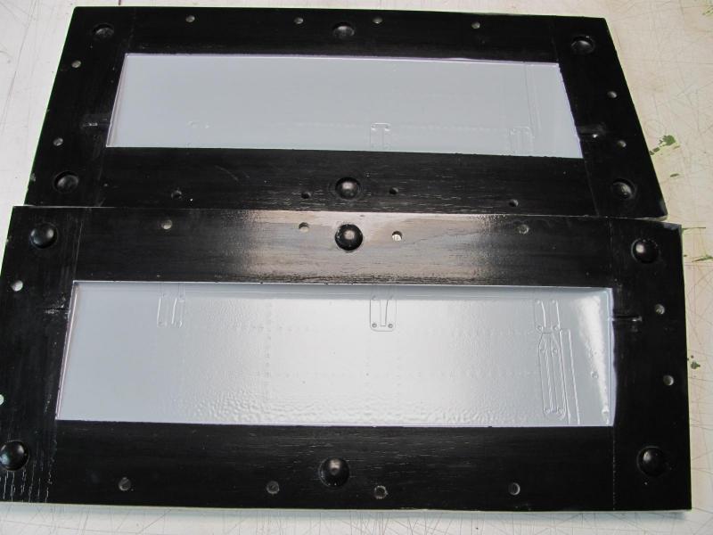

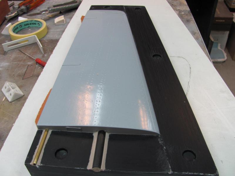

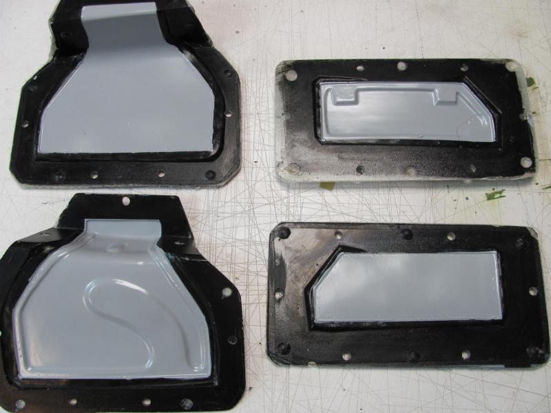

Tak wyglądają formy na ołony podwozia , ster kierunku i gotowy ster.post-6784-0-43865500-1473672994_thumb.jpgpost-6784-0-42258500-1473673019_thumb.jpgpost-6784-0-39212300-1473673044_thumb.jpg

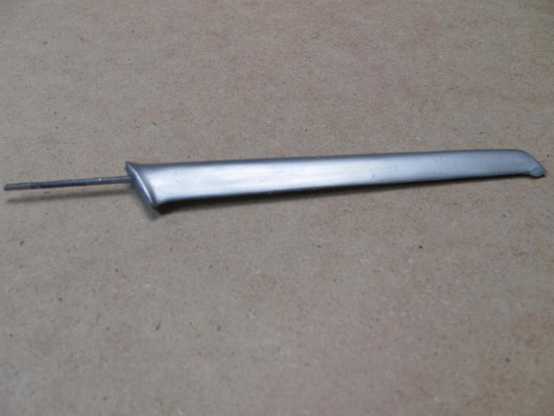

W wolnej chwili  zaformowałem kolejne osłony podwozia  i  wykonałem formę  i pierwsze odlewy  anteny .
                                                                                             Pozdrawiam  Lucjan

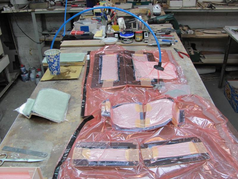

post-6784-0-61968000-1474109300_thumb.jpgpost-6784-0-07938400-1474109505_thumb.jpgpost-6784-0-25104600-1474109569_thumb.jpgpost-6784-0-14620300-1474109586_thumb.jpgpost-6784-0-97695200-1474109604_thumb.jpgpost-6784-0-89803000-1474109623_thumb.jpg

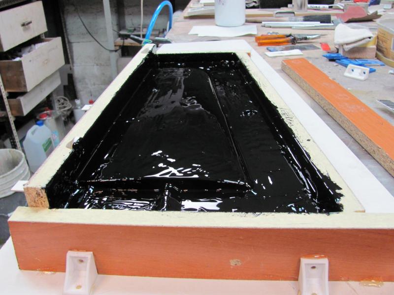

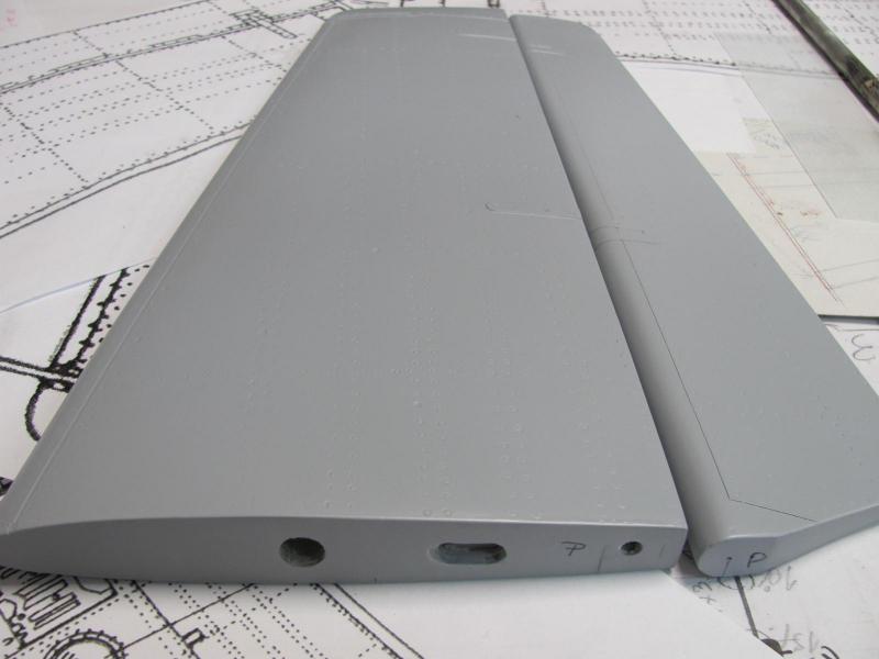

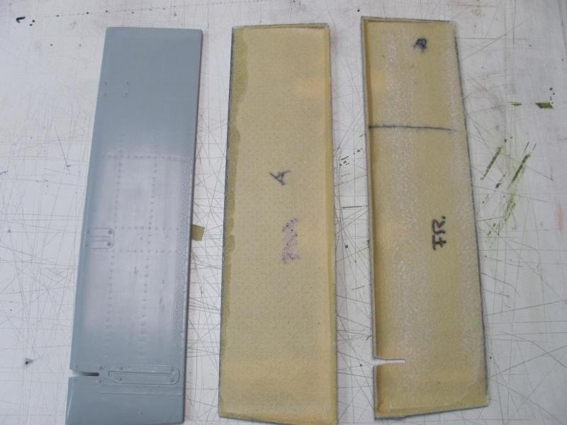

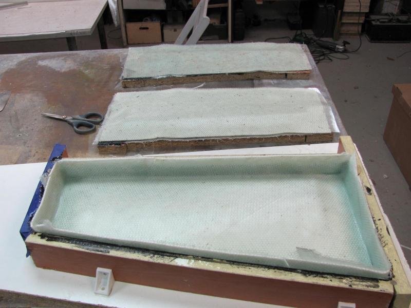

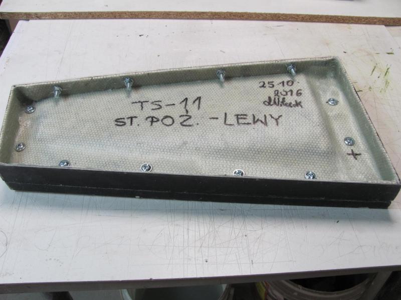

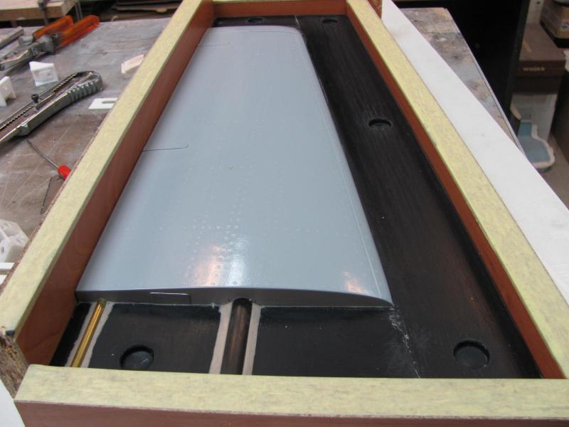

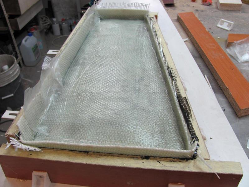

Jak powstają formy  usterzenia poziomego:

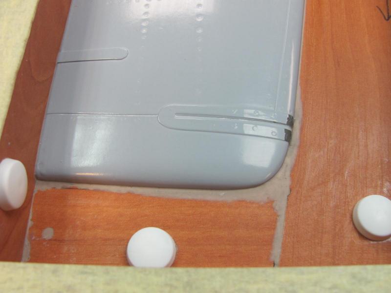

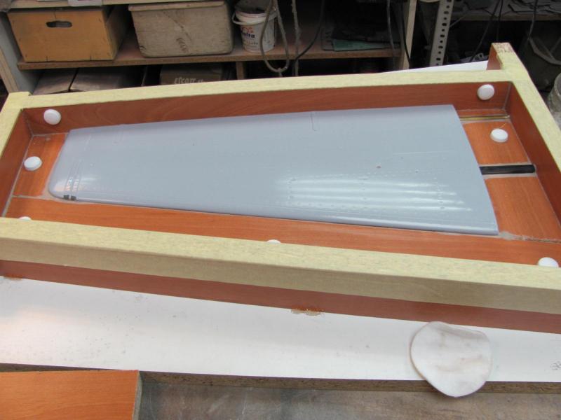

Najpierw przygotowałem do zaformowania stateczniki i stery                    post-6784-0-65480000-1478289219_thumb.jpg       post-6784-0-24454600-1478289142_thumb.jpgpost-6784-0-63967400-1478289315_thumb.jpg

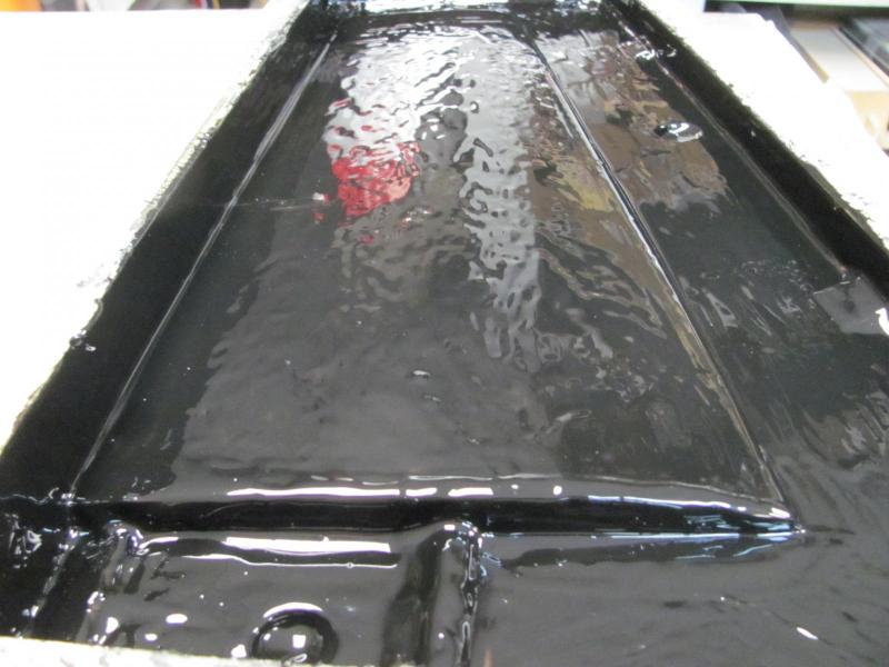

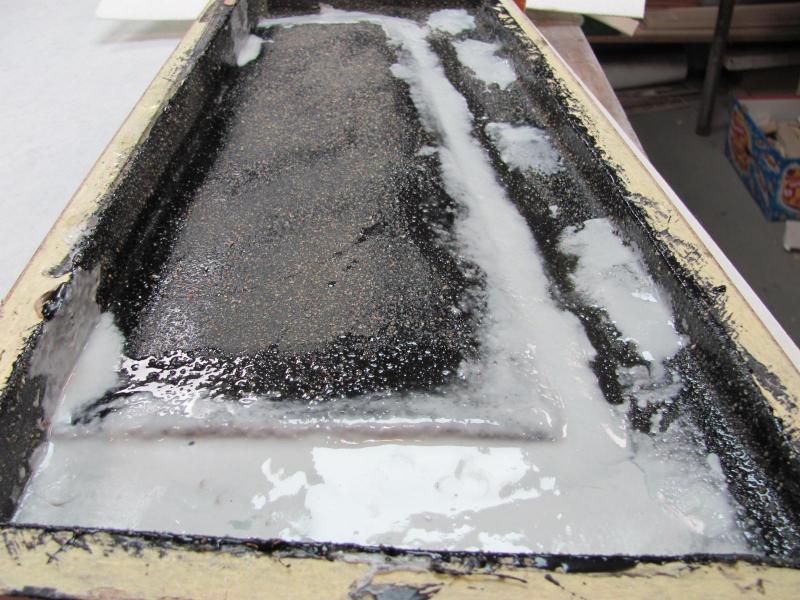

Następnie umocowałem elementy w skrzynce podziałowej                            post-6784-0-80604200-1478289509_thumb.jpg     post-6784-0-82295300-1478289594_thumb.jpg
Teraz woskowanie i żelkot 2x + tkanina  350g. +coremat 4 mm + tkanina 350g.
Po utwardzeniu żywicy , rozformowanie  i  przygotowanie to  wykonania drugiej połowyelementupost-6784-0-94427800-1478289959_thumb.jpg
C.D.N.
 I gotowa gotowa forma  skrecona do leżakowania

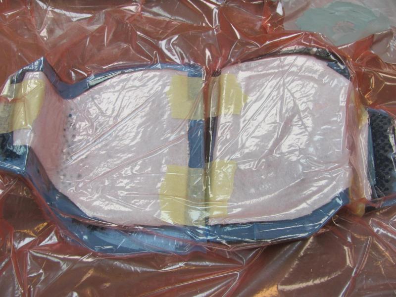

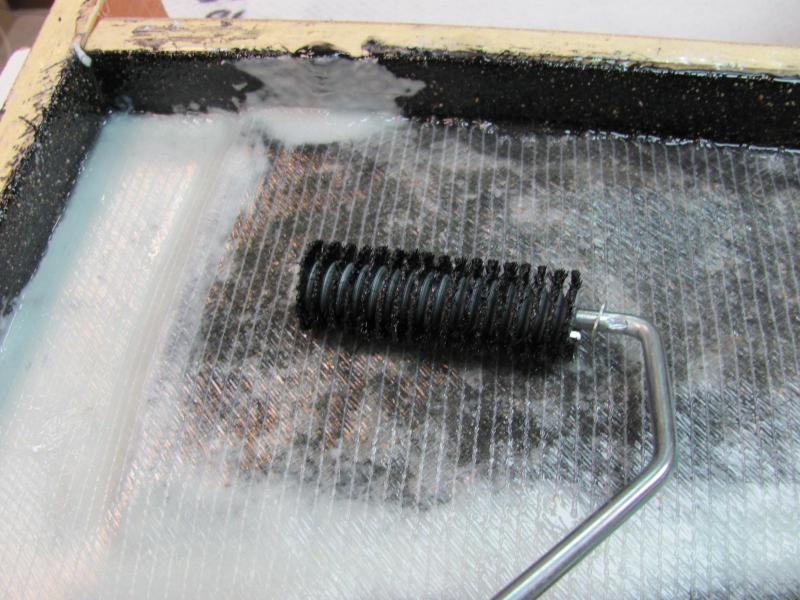

Lucjan, robiąc formę dociskasz laminat do kopyta podciśnieniem?
Witaj!

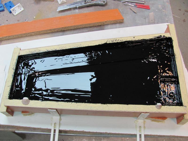

Nie !    Podciśnienie stosuję tylko przy robieniu odbitek.   Na zawoskowany element nakładam dwie warstwy  żelkotu F 200   po częściowym utwardzeniu  wyrównuję  uskoki  mieszanką żywicy z wypełniaczem  potem tkaninę biaxialną ( dobrze się układa i przylega ) ,
koremata   i  tkanina   wszystko dobrze nasączam żywicą  i dociskam pędzlem i wałkiem i gotowe !
post-6784-0-16774700-1478381718_thumb.jpgpost-6784-0-07383800-1478381804_thumb.jpgpost-6784-0-49660400-1478381847_thumb.jpg

Właśnie będę zamawiał podwozie i koła   https://www.electron-retracts.com/product/main-wheels/ .
W/g skali koła podwozia gł. to 120 mm. Wchodzą takie we wnęki?
Witaj !
       Miło mi że Ci się podoba. Wnęki są tak przygotowane że bez problemu  koła 120 mm się zmieszczą.
