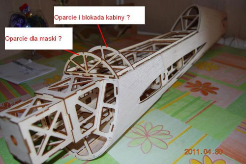

radek872 Opublikowano 30 Kwietnia 2011 Opublikowano 30 Kwietnia 2011 Mój ma 155.2cm i co teraz ? :cry: Pytanie 1 W jaki sposób będzie mocowana kabina ? w wersji V1 były magnesy w V2 są śrubki porażka straszna. Może lepszy będzie patent z extrima pręt na wylot i jedna nakręteczka Pytanie 2 Gdzie są skrzydła ? Pytanie 3 Ta dodatkowa pół wręga jest na kabinę żeby nie zachodziła w maskę silnika ? U mnie model dopiero zaczyna się oswajać a już kabina jest wytarta od sciągania.
Gość slawekmod Opublikowano 30 Kwietnia 2011 Opublikowano 30 Kwietnia 2011 Kabina mocowane od przodu na wypust wsuwany w element sklejkowy jak w katanie PL natomiast od tyłu na cztery magnesy neodymowe 2x10mm (po cztery w kadłubie i w klapie) Co do skrzydeł to nie rozumiem pytania. Skrzydła są jeszcze nie sklejone z powodu braku czasu. Co do pytania 3 to skopiuj jakiś mój screen i zaznacz strzałką o co chodzi bo nie wiem, po prostu nie miałem Su29 z sebartu ani innej firmy.
radek872 Opublikowano 30 Kwietnia 2011 Opublikowano 30 Kwietnia 2011 W zestawie jest tylko oczko wystające z kadłuba a cała kabina wsuwa się pod maskę silnika i w tym miejscu wyciera się strasznie.W zasadzie nie można ładnie przykręcic maski żeby przylegała, bo potem kabina wchodzi ciasno lub wcale
Gość slawekmod Opublikowano 30 Kwietnia 2011 Opublikowano 30 Kwietnia 2011 U mnie klapa będzie wsuwana w wypust z otworem wystający z kadłuba. Nie wiem jak to jest w Su który masz ale samo mocowanie kabiny i maski zapewne będzie podobne bo najzwyczajniej w świecie trudno jest coś mniej skomplikowanego wymyślić.
