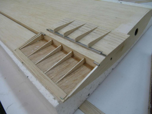

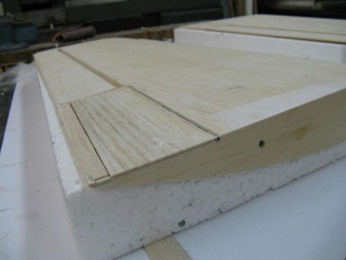

kesto Opublikowano 2 Października 2013 Autor Opublikowano 2 Października 2013 Teraz walczę usilnie z klapami krokodylowymi. Tak zrobiłem zawiasy, bo chciałem, aby nie było żadnych szczelin zarówno przy zamkniętych jak i otwartych klapach.
mietekkr Opublikowano 3 Października 2013 Opublikowano 3 Października 2013 Krzysio, a jakiego prochu będziesz używał w torpedzie?
stan_m Opublikowano 4 Października 2013 Opublikowano 4 Października 2013 Teraz walczę usilnie z klapami krokodylowymi. Tak zrobiłem zawiasy, bo chciałem, aby nie było żadnych szczelin zarówno przy zamkniętych jak i otwartych klapach. Chciałbym zauważyć, że klapy mogą być całkowicie zbędne lub nawet niebezpieczne w użyciu w takim układzie aerodynamicznym jak RWD-22. Suma powierzchni przekrojów dwóch pływaków jest większa niż przekrój kadłuba w najgrubszym miejscu co oznacza ponad podwójnie większy opór czołowy w porównaniu do samolotu bez pływaków. Opór czołowy jest bardzo dobrym "hamulcem" do zmniejszania prędkości lądowania, niestety bez luksusu eliminowania oderwania strug (jak to gwarantują klapy). Zatem prędkość można regulować obrotami silnika wykorzystując wzrost oporu czołowego jednak tylko do pewnej wartości bezpiecznej. Jeżeli przy tej prędkości zostaną wypuszczone klapy na 60 stopni to wówczas nastąpi gwałtowny przyrost oporu czołowego (od klap) i siła nośna płata (składowa pozioma) nie pokona bardzo dużego oporu czołowego samolotu...Niestety samolot przestanie lecieć. Co ciekawe podczas startu wodnosamolotu klapy mogą bardzo pomóc skracając rozbieg albowiem tutaj pływaki podlegają prawom hydrodynamiki (opływ i lepkość wody, wejście na redan i odklejenie się od wody w czym pomoże siła wyporu skrzydła powstająca na skutek opływu powietrza). Jednym słowem - bardzo ciekawa koncepcja do przebadania praktycznego. Powstający model zasługuje na duże uznanie z powodu wysokiego poziomu wykonania i tego, że jest to model samolotu polskiego co mnie cieszy szczególnie.

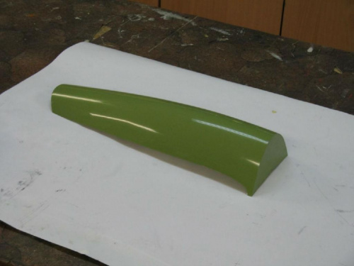

kesto Opublikowano 10 Października 2013 Autor Opublikowano 10 Października 2013 Kolejny etap prac nad modelem czyli mocowanie osłon silnika. Wszystko balsa 3mm plus tkanina szklana "40"

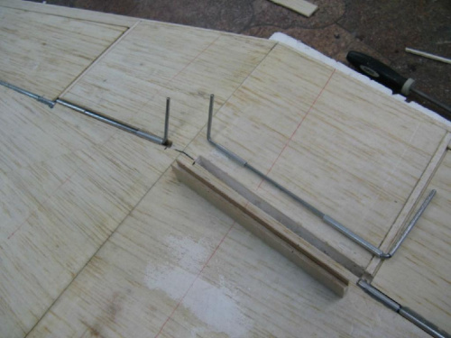

kesto Opublikowano 18 Października 2013 Autor Opublikowano 18 Października 2013 Napęd klap postanowiłem zrobić na jednym serwie schowanym w kadłubie, więc zrobiłem to starym sposobem, w jaki kiedyś robiło się napęd lotek.

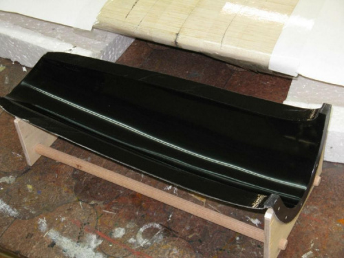

kesto Opublikowano 27 Listopada 2013 Autor Opublikowano 27 Listopada 2013 Przygotowanie do zdjęcia formy z dolnego elementu kadłuba. Kopyto (ów element) jest wykonany z balsy i styroduru, zalaminowany tkaniną szklaną 80g. celem nadania mu sztywności i odporności na wszelkie żrące substancje. Następnie zaszpachlowany akrylową szpachlą do ścian, pomalowany podkładem MOTIP i pryśnięty farbą DUPLI-COLOR w kolorze.....najtańszym . Jutro zakładam formę.

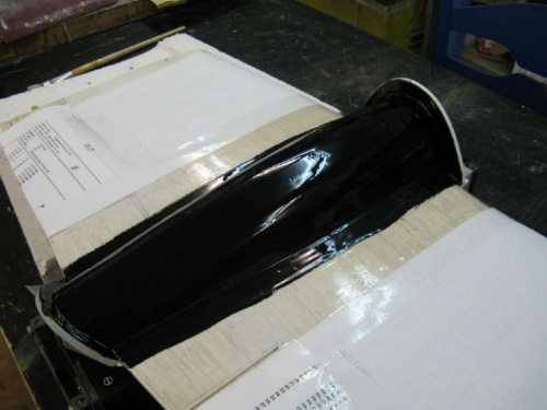

kesto Opublikowano 3 Grudnia 2013 Autor Opublikowano 3 Grudnia 2013 Fajnie Mieciu, że coś robisz od podstaw, pewnie w Narewce spotkamy się z nowymi modelami. Właśnie skończyłem foremkę
