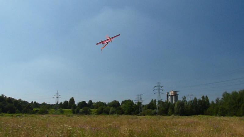

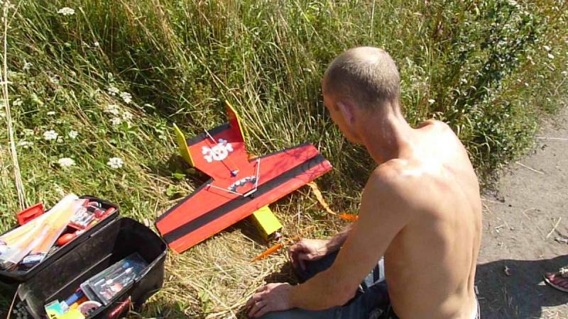

Mój "FatBat" dzisiaj poleciał. Nie wiedząc jak się zachowa taki klocek przy rzucie zaryzykowałem start pionowy z ziemi ze "stójki" na statecznikach. Model bez kłopotu wzniósł się w powietrze. Lata pięknie, chodzi za ręką, jest prosty w pilotażu i bardzo sterowny. Nie jest specjalnie szybki (śmigło 10 cali i silnik 1100KV tyłka nie urywa, ale to i tak najszybszy z moich modeli. Podejrzewam że spory wpływ na dobrą sterowność ma strumień zaśmigłowy dość dużego jak na taki model śmigła. Silnik niestety po tych dwóch lotach był piekielnie gorący - trzeba będzie pomyśleć nad nowym, bo ten ewidentnie już zdycha.
Lądowanie niestety już takie fajne nie jest, jest szybkie i dość stresujące, zakończone mało finezyjnym "dupnięciem", zupełnie inne od tego, do czego przyzwyczaiły mnie szybowce. Waga modelu robi tutaj swoje. Wykonałem dwa loty, łącznie jakieś 8 minut w powietrzu, za drugim razem przy lądowaniu lekko uszkodziłem jeden magnes od klapki i lekko naderwałem statecznik, nic poważnego. Muszę też wykonać separację silnika od pakietu ze sklejki, bo depron nie daje rady, przy lądowaniu pakiet idzie do przodu i miażdży depronową płytkę.
Żałuję że nie wydłużyłem jeszcze bardziej nosa modelu, 3cm więcej nie zaszkodziłoby, a tak pomimo ciężkiego silnika (60g) i pakietu (260g) model w dalszym ciągu ma CG lekko z tyłu w stosunku do wzorcowego 4,3cm. Może dorzucę jakiś ciężarek obok silnika, chociaż nie widzi mi się dokładanie masy do już i tak ciężkiego modelu.
Ogólnie jestem więcej niż zadowolony, oblot się udał i model daje dużo frajdy z lotu pomimo małych rozmiarów. Dodatkowo jest totalnie niekłopotliwy w transporcie. Żeby obietnicy stało się zadość właśnie schnie pierwsza warstwa farby, bo FunBat zasłużył na ładne malowanie. Polecam model wszystkim, mało pracy, bardzo małe koszty (u mnie prawie zerowe bo całe wyposażenie "z odzysku"), a frajda duża. Kto nie ma FunBata ten gapa :-)

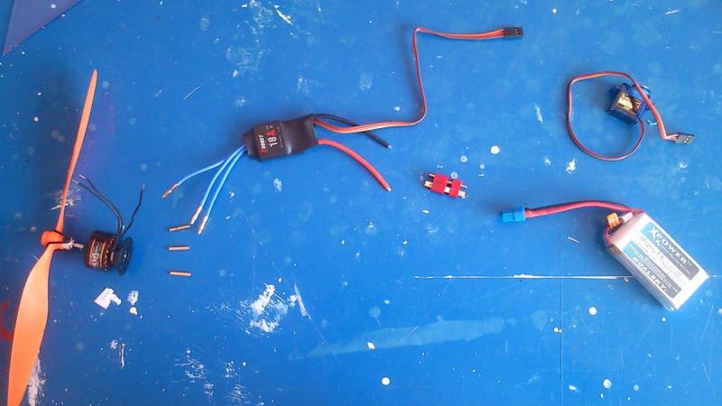

W piątek otrzymałem zamówienie z abc-rc. Jednakże mam kilka pytań.
1. Z silnika wychodzą trzy kable, z regulatora także. Kolejność podłączenia dowolna ?
2. Mam trzy wtyki gold. Jednak nie trzymają się tak mocno jak powinny. Mam to przylutować a następnie zaizolować, proszę o potwierdzenie, chyba że jest inny sposób ?
3. Połączenie regulatora z baterią. W obu przypadkach czerwony kabel to plus czy sie myle. Tutaj też pewnie trzeba to lutować tylko ta niebieska końcówka przeszkadza można to usunąć ?
Ad.1 Dowolna. Jeżeli silnik będzie się odwrotnie kręcił, to musisz zamienić pierwszy kabel z ostatnim.
Ad.2 Przylutować i zaizolować np. koszulką termokurczliwą dostępną w każdym sklepie z elektryką itp. Dla mnie najlepszy sposób.
Ad.3 Dobrze myślisz, czerwone kable to plus. Musisz przylutować nowe konektory. Jakieś np. XT60

Ad.1 Zdefiniuj odwrotnie kręcił ?
Ad.2 Też tak zrobię.
Ad.3 Mam XT60, widać na zdjęciu. Jednakże niebieska końcówka z baterii nie pasuje do tego Xt60 a co dopiero przylutować. Dlatego pytam czy można to rozebrać.

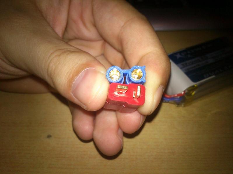

Panowie podczas zamawiania towaru rozmawiałem z pracownikiem sklepu abc-rc żeby sprawdził czy to co zakupiłem jest kompletne i ma sens. Okazało się że kilka rzeczy było z innej parafii. Na poniższym zdjęciu macie XT60 i poli. Ze względu na inną odległość pomiędzy pomiędzy bolcami, nie mogę tego połączyć. Czy nie powinienem kupić tego co pokazała Francka tj: http://www.avifly.pl/product_info.php?products_id=297
W lipolku masz złączkę EC 3 czyli coś takiego http://abcrc.pl/p/11...-akcesoria.html
A to czerwone to Dean więc , żeby nie komplikować to tą niebieską odlutuj i przylutuj czerwona żeńską ,męską do regulatora i to wszystko.
Po tej operacji będziesz używać tylko tego typu złączki http://www.avifly.pl/product_info.php?products_id=296 lub porobisz sobie przejściówki , jezeli kupisz lipole z innymi zakończeniami np. http://abcrc.pl/XT60-female-DEAN-female
Można i uciąć tylko nie zrób zwarcia 1 kabel potem 2 gi . Przez przylutowanie rozumiem to że każdy wtyk jest lutowany po ucięciu też musisz polutować, i zabezpieczyć termokurczem .
