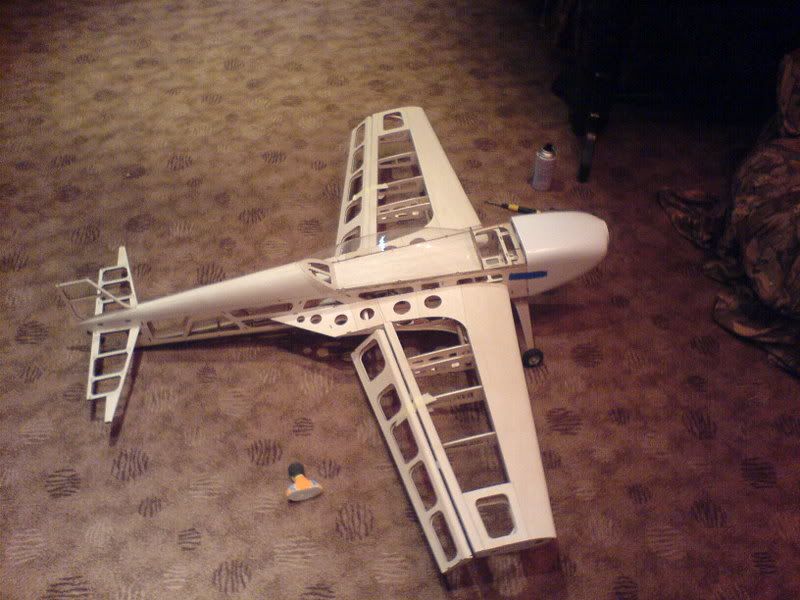

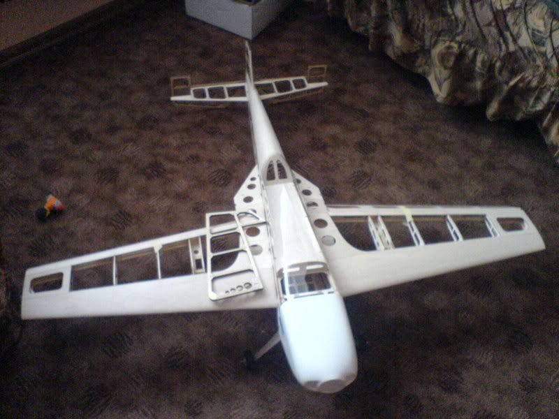

Witam !
Tak sobie powoli sklejam do kupy ten modelik i juz caly mam posklejany i wyszlo mi to co nastepuje
model (konstrukcje nieoklejona ) 516 g.
jako wyposarzenie tego modelu podaje :
regiel Spin33 34 g.
silnik czeski Ray 3830/8 126 g.
serwa na skrzydla hs 81 mg 2 szt razem 40 g.
odbiornik oktawa 16 g.
smiglo 15-20 g. ???
akumulatory pakiet 4s1p 2200 250 g.
razem wychodzi mi 1030 g.
Do tego dojda jeszcze ------
oklejenie modelu + kabelki i inne duprele
Mysle ze w 1150 g. sie wyrobie

To co na fotkach na wadze 511g to dużo ??
A silnik HXT 3548 800kV i pakiet 5s1p 2300 to nie przesada do tego modelu ??
Silnik, pakiet, regulator to z 550g - model na gotowo pewnie 1,2kg
Teoretycznie łatwo można z takiego zestawu wyciągnąć 2kg ciągu na śmigle 10x5 (33A).
Nawet, jeżeli w praktyce silnik nie będzie taki sprawny, to będziesz miał spory nadmiar mocy :D
