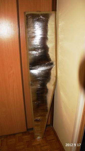

Wożenie takich malutkich skrzydeł w bagażniku jest poniekąd ryzykowną sprawą, zabezpieczanie ich za każdym razem folią bąbelkową - upierdliwe.
Tym sposobem skrzydełka doczekały się kaftaników zrobionych z tego czegoś co ludzie przyklejaką na ścianę za kaloryferami

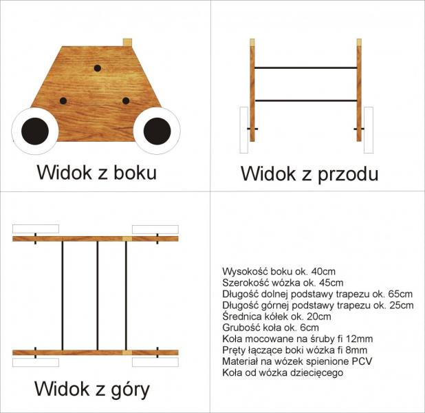

Ponieważ upierdliwe jest ciągłe proszenie kogoś o pójście na loty coby wyciepną w powietrze Minimoa, postanowiłem zrobić wózek do niej.
Yhy, wiśta wio zrobić wózek. Skrzydła mają wznios? Mają, no i kadłub jest zdecydowanie niżej a do tego śmigło 17'' i mamy wysokość wózka 45cm. Biorąc pod uwagę stabilność poprzeczną wózka prawie tyle samo wyszło na szerokość.
Elementy z jakich będzie robiony
Mniej więcej tak wygląda projek
A tak wygląda gotowy wózek.
Brakuje tylko miękkiego obicia na górnej krawędzi, gdzie będą opierały się skrzydła.
Najprawdopodobniej będzie to izolacja termiczna stosowana na rury PCV

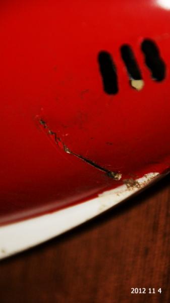

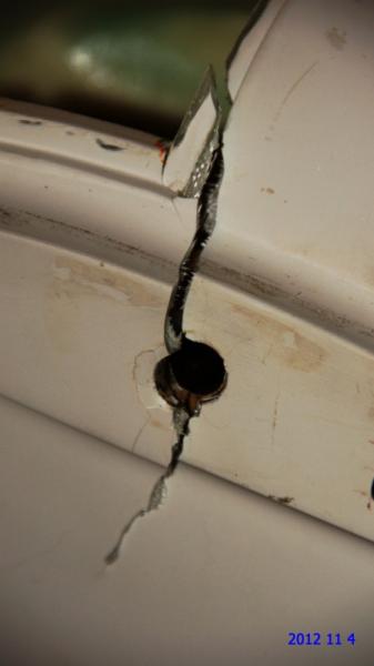

Podczas dzisiejszych (04.11.2012r. godz. 11.00-12.30) lotów w momencie podejścia do lądowania, wyrównaniu lotu na pułapie ok. 4-5m Minimoa z niewyjaśnionych jak do tej pory powodów nagle pochyliła nos i pod kątem ok. 40 stopni uderzyła nosem w ziemię.
Z odległości jakieś 50m zauważyć można było jak lewe skrzydło zmieniło geometrię przesuwając się lekko do przodu.
Pilot znajdujący się w kabinie nie doznał obrażeń choć sama kabina i jej oszklenie nadaje się do wymiany.
Skrzydła również nie doznały obrażeń podobnie jak usterzenie, choć nie wiedzieć z jakiej przyczyny ster wysokości był wychylony w dół.
Pierwsze oględziny wskazywały na brak reakcji serw steru wysokości na wychylenie drążka oraz brak reakcji silnika.
Po przewiezieniu Minimoa do hangaru (domu) została poddana szczegółowym oględzinom, które ustaliły, że brak reakcji silnika był spowodowany wypięciem kabla regulatora z odbiornika podczas demontowania potrzaskanej kabiny. Dodać należy, że sam odbiornik miał własne, niezależne zasilanie.
Dalsze oględziny pozwoliły ustalić, że serwa steru wysokości podłączone bezpośrednio do odbiornika (bez przedłużaczy) działają prawidłowo.
Ponowne podłączenie serw steru wysokości do odbiornika za pomocą przedłużaczy wykazało prawidłowe ich działanie.
Serwa w kadłubie z przedłużaczami były połączone za pomocą wtyczek a same wtyczki oklejone taśmą izolacyjną zapobiegając ich przypadkowemu rozłączeniu się.
Przyczyny katastrofy bada NSJKBWL przy udziale przedstawiciela międzynarodowego Johny Walker.
Kopie fotografii zostały przesłane do p. Maciarkiewiczka, który ma zająć się powołaniem komisji śledczej.
Ze wstępnych ustaleń wiadomo, że nie była to wina mgły, lamp na lotnisku czy rosnącego opodal drzewa.
Na samolocie nie znaleziono śladów trotylu, prochu, elektrolitu z akumulatorów i nie było słychać wcześniej wybuchów czy trzasków a jedynie takie głuche dup i zaraz po nim pisk, który wydał upolowany kret.
Skutki dzisiejszej katastrofy lotniczej widać na załączonych zdjęciach.

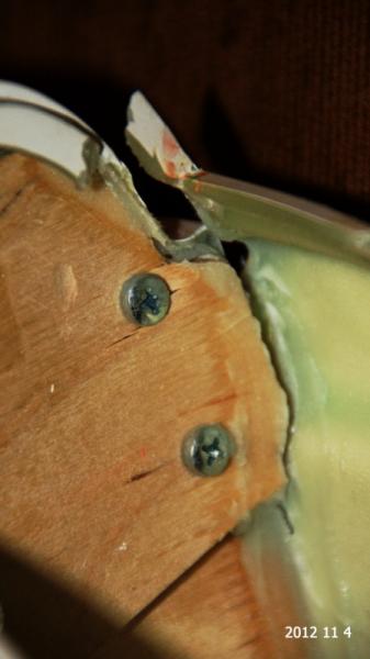

Generalnie uszkodzenia kadłuba kwalifikują go do wymiany. Jest problem jak wymienić dwie wręgi, które były/są umocowane jedna tuż przed gniazdem na bagnet a druga tuż za nim i ta jest z tyłu wyłamana.
Nie posiadam planów ani szablonów ww. wręg.
Jutro zapadnie decyzja co z kadłubem: kupuję nowy czy reanimuję stary.
Szczerze powiedziawszy nie bardzo widzę reanimację tego kadłuba ale...
