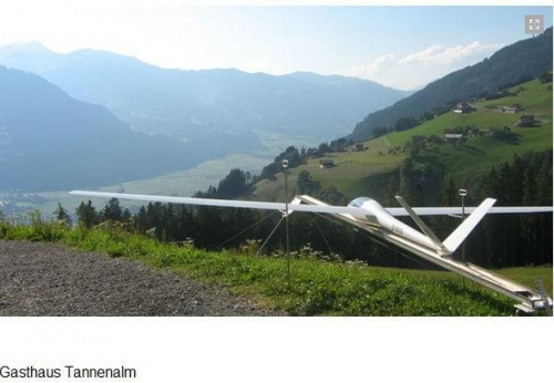

samolocik Opublikowano 31 Sierpnia 2013 Opublikowano 31 Sierpnia 2013 Z tymi 80-ma metrami żyłki i 30-ma gumy to niekoniecznie zły pomysł jezeli by to podzielić przez 2. Poniżej miejsce gdzie byłem w zeszłym roku i widziałem cały naciąg do tej wyrzutni. Po naciągnięciu na pewno miało to ok. 90-110m a zaznaczam, że chodziło tylko o wyrzucenie szybowca w poziomie aby nabrał pędkości początkowej umozliwiającej lot. Zdjęcie pochodzi z poniższej srony: http://tannenalm.at/...?page=fotoalbum

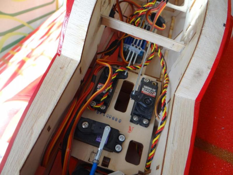

piotralski Opublikowano 19 Września 2013 Opublikowano 19 Września 2013 Wojtku, Twój kadłub jest laminatowy.... mój to full makieta - znaczy tartak To nie moje zdjęcie, ale ten model. Mam nadzieje że Paweł się nie obrazi... Muszę użyć silnika z długą ośką, innej opcji nie ma - nie mam zamiaru ciąć dzioba....
wojcio69 Opublikowano 19 Września 2013 Autor Opublikowano 19 Września 2013 To zmienia postać rzeczy. Może ten silnik http://rcgliders.pl/pl/p/Silnik-XPOWER-35225LS/110
piotralski Opublikowano 19 Września 2013 Opublikowano 19 Września 2013 Taki właśnie zasadzam, ale to nie jest proste.... Poprzedni właściciel troszkę w środku zamieszał Tak czy siak jak się wszystko uda dam znać Ważna jest prędkość w stosunku do opływającego powietrza,nie względem ziemi . Kolega o teorii? Znam ich wiele, w praktyce bywa różnie..... czasem nawet wiatr zmienia nagle kierunek
