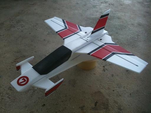

Mam zamiar zrobić latający, mam nadzieję, model wzorowany na serialu s-f ,"Gwiezdna Eskadra", jaki dawno temu oglądałem.
Niestety nikt jeszcze go nie zrobił, więc spróbuję sam.
Wygląda tak:

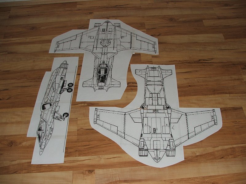

Zaczynam od takich rzutów
Dołączona grafika

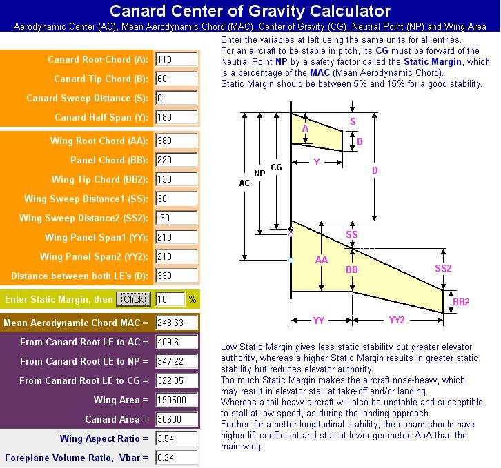

Na stronie: http://adamone.rchom.../cg2_canard.htm
wyliczyłem środek ciężkości, wychodzi parę centymetrów przed skrzydłem.
Dołączona grafika
Plany są w poście #91

Ciekawy model może być z tego połączenia PZL 11 z dodatkiem SCI-FI a i ja ten serial pamiętam .
Osobiście powiększył bym statecznik poziomy lub znacznie powiększył skrzydła w stosunku proporcji do kadłuba by nadać bardziej cechę latającego skrzydła czyli: albo bardziej kaczka albo skrzydło ale obstawiam bardziej to pierwsze.
Dodatkowo jak rozmawialiśmy wcześniej brak statecznika pionowego zastąpił bym pylonami na podwieszane uzbrojenie (były by stateczniki pod skrzydłami )
Bryła pozornie skomplikowana ale z płaskimi powierzchniami , górnopłat, myślę że szanse na sukces nie stu procentowe ale i nie zerowe.
Czekam na dalsze relacje .
PS tu jest coś co przypomina stateczniki pionowe na grzbiecie http://www.modelermagic.com/?p=20858

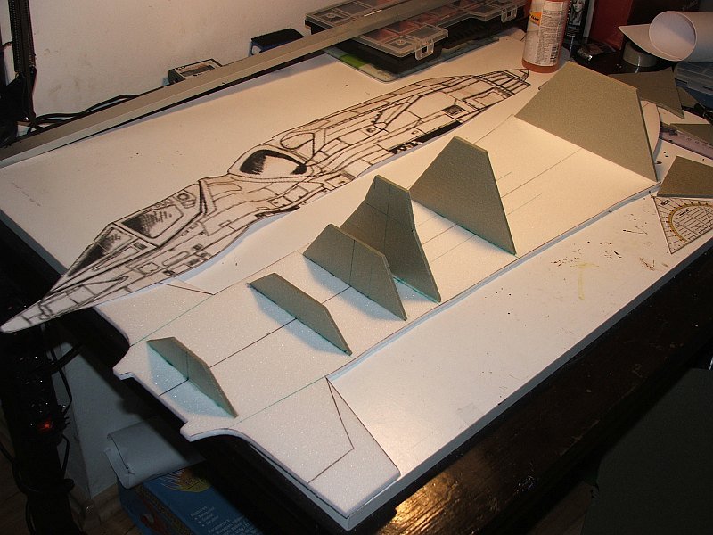

Opublikowano (edytowane)
Obecnie zajmuję się projektem "modelarnia na strychu". Wszystkie projekty czekają na to pomieszczenie.
Jednak znalazłem nieco czasu
Trochę balsy...
Dołączona grafika

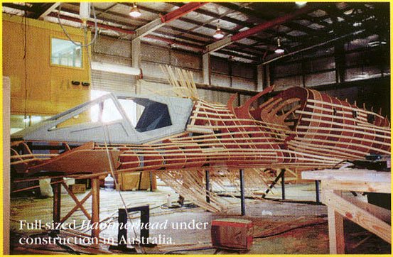

Żarcik :) To pełnowymiarowa makieta zbudowana na potrzeby serialu.
To moje dzieło. Stan na dziś. Powiększyłem nieco przedni stabilizator.
Dołączona grafika
Dołączona grafika
Edytowane przez robertus

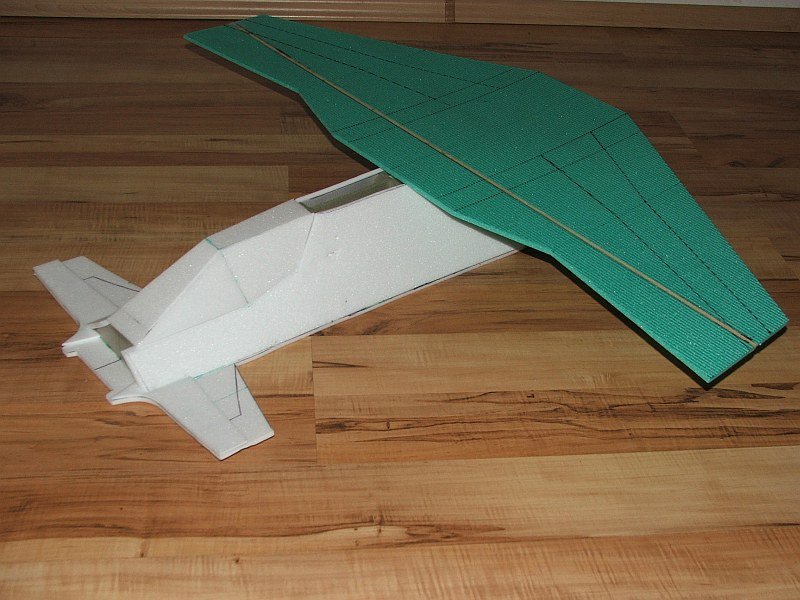

Wstępna przymiarka ze skrzydłem. Na razie z zielonego. Docelowo będzie z białego.
Skrzydło będzie demontowane, chyba na śrubach nylonowych.
Dołączona grafika
Skrzydło będzie miało profil KFm-3
Co do napędu to mam trzy opcje
1. jedno śmigło na ogonie
2. dwa śmigła w płacie skrzydła. Potrzebne wycięcia.
3. dwa śmigła pod skrzydłem na pylonach podwieszeń.
Dołączona grafika
Pierwsze wydaje się najładniejsze, ale obawiam się o wyważenie. Nie chaiłabym aby ogólnie model był ciężki, bo będzie szybki.
Rozwiązanie drugie, szpecące wycięcie, ale lepsza możliwość wyważenia.
Trzecie podobnie jak drugie z tym, że lepsze wyglądowo. Być może uda się ukryć napęd w rakiecie.
Zastanawiam się też jakie śmigła użyć dla 2 i 3. Tak na oko to pasowały by o średnicy 5x5 lub 6 cali.
Co o tym sądzicie?
Zapowiada się bardzo fajne latadło :) mi osobiście podobało wersja pierwsza czyli śmigło na ogonie, choć rozwiązanie numer trzy też by nie popsuło kompozycji :) Czekam na dalszy postęp prac ... pozdrawiam
Wreszcie! czekałem ze sporym zainteresowaniem jak podejdziesz do tematu, wygląda obiecująco .Masz tu kilka moich rad które możesz przemyśleć (lub zignorować :) ).
Nie wiem jaki masz zamiar wstawić silnik ale obstawiał bym napęd pchający. Dziury w skrzydle-niepotrzebne masz przecież rozwiązanie nr 3 ale napęd pod skrzydłem dwusilnikowy –problem ze zdejmowanym skrzydłem a takie chcesz wykonać plus podwójny apetyt na energie .
Przedni statecznik poziomy na tę chwile wygląda że będzie stały ? czyli sterowanie sterolotkami na skrzydłach? Jeśli tak to chyba powinien być z lekkim dodatnim kątem natarcia (odwrotnie jak w układzie klasycznym) czyli gdzieś do +3` .Tylko przy sterowaniu płytowym taki zabieg nie jest potrzebny bo natarcie statecznika uzyskasz drągiem lub trymerem… .
Na fotografii nie pokrytego kadłuba widzę że dolna płyta jest bardzo szeroka z tyłu ,niepotrzebnie , myślę że przerysowały ci się zarysy tylnich „dysz” lepiej było wykonać bardziej płynne przejście w ogon a dysze wraz z wlotami wykonać jako oddzielne „tunele” pod skrzydłami po bokach kadłuba , byłby mniejszy opór w locie.
Czekam na efekt końcowy-mam nadzieje że zobacze go na żywo w locie :)
PS zrób przynajmniej puste pylony pod skrzydłem na uzbrojenie -bedzie to zamiast stateczników pionowych których tu brak.
Edytowane przez sławek

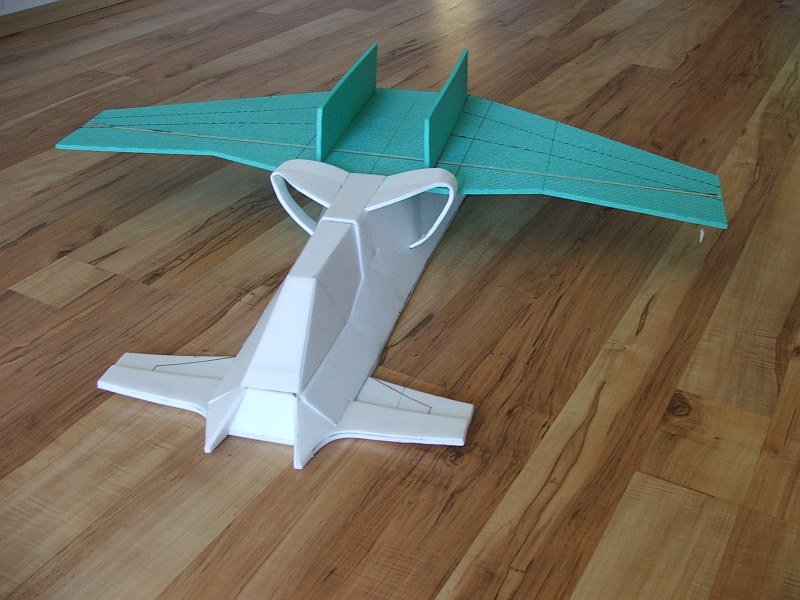

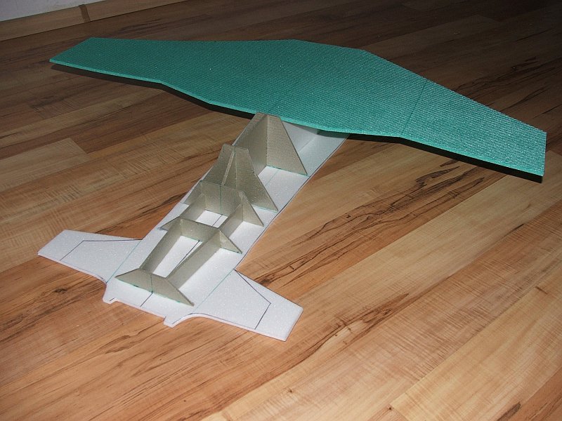

Powoli nabiera kształtu. Do skrzydła jest już na gotowo do wykończenia.
Tył kadłuba, gondole silników i charakterystyczny ogonek jeszcze nie wiem jak zrobić, bo w prawie każdym planie, rzucie, wyglądają nieco inaczej. W ogonku zrobiłem wzmocnienie do mocowania silnika pchającego, jako jedną z opcji.
Dołączona grafika
Coś innego, fajnie wyglada jak narazie. Ciekawy kształt, no i w locie może wzbudzać bardzo duże zainteresowanie obserwatorów :)
A propo's silnika, nie ma opcji np przedłużenia osi i umieszczenia silnika w centralnej części samo.... obiektu latającego ?
Czy zbyt skomplikuje budowę ?
A wiesz, że przeszła mi taka myśl. Zrobić wał i przesunąć silnik do przodu, ale jak to zrobić aby było dobrze...
