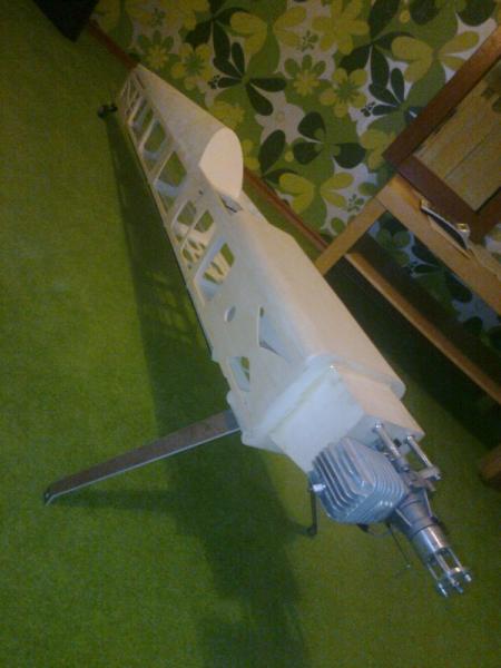

szprycha Opublikowano 12 Czerwca 2012 Opublikowano 12 Czerwca 2012 Witam, Przedstawiam wam efekt moich zimowych poczynań. Choć funtano-katany 2x2 są już lekkim przeżytkiem i z tego co widzę jest ich coraz mniej w Polsce - u naszych południowych sąsiadów nadal są popularne (przynajmniej na modelbazar.cz). Ja wybrałem ten model z racji na dostępność KITa - chciałem sobie i kolegom z lotniska udowodnić, że jakość samoróbki rekompensuje trudy i wyższą cenę. Apropos ceny - sam kit od Badan.cz to jakieś 1100pln z przesyłką a zawiera wszystko co drewniane-sklejkowe (bez balsy, wycinane frezem), świetne duraluminiowe podwozie, wytłoczkę kabiny, laminatowe mufy rury skrzydeł, rurę chyba duralową, laminatową maskę i kapcie oraz jakieś laminatowe dźwignie i plany na CD. Jeśli doliczyć koszty klejów, lakierów, balsy, folii i całej galanterii, to mamy jakieś 2,5tys kosztu. To tanio i drogo - mam samolot nieporównywalnie lepszy od chińczyka za 1,8tys, w którym wiem co gdzie zapiszczy a dodatkowo wydatki rozkładały się na niewyczuwalne przez księgową raty. Szczegóły: wymiar 2x2metry waga 6,5kg bez paliwa - może selekcjonując balsę i dając mniejszy silnik da się dojść do 6kg, które zeznaje producent - choć jestem demonem niskiej wagi, to jednak wydało mi się zbędne -przy takiej powierzchni płata i takiej mocy silnika i tak jest lepiej niż dobrze. silnik -RCGF 50ccm z tłumikiem własnej roboty - o tym dalej. Pewnie wielu was uśmiecha się z politowaniem słysząc RCGF, ale ten motor, który onegdaj przyleciał do mnie z dalekiego kraju za jedyne 600pln, NIGDY nie zgasł, reguluje się jak marzenie a odpala książkowo. śmigło 22x8D - od ponad roku latam TYLKO na Bielach - próbowałem już prawie wszystkich marek z polskiego rynku i charakterystyka śmigieł Bieli z serii D jest nie do pobicia do lotów typowo 3D serwa wszystkie poza gazem to XQ 4020D - szybkie, mocne i precyzyjne. Ok 100pln/szt - sdshobby.net, ale są też w HK pod brandem HK zasilanie główne to LiFe 2s bez regulacji i bez włącznika! - to już kolejny model gdzie zamykam obwód wystawionym na zewnątrz bananem (Boże, jak to brzmi!!! ) - vide foto. Za zasilanie zapłonu to standard - 4x Enelope. odbiornik to Orange 9-cio kanałowy z jednym satelitą - działa i tyle tłumik taki a nie inny, gdyż uparłem się położyć głowicę silnika - chroni to domek i firewalla w wypadku lekkiego wypadku - nie oram gleby głowicą. Króciec jest custom made - kupiłem rurkę fi25 o ściance 2mm i zacząłem ją kroić flexą na kawałki, które po dokładnym spasowaniu i zespawaniu dały całkiem zgrabną exhaust pipe. Sam tłumik to alu butelka Burna (dostępna jeszcze w gastronomii) z osadzoną osiowo ponawiercaną rurką fi25, ścianka 1mm oraz rurką wylotową. tył puszki zaślepiłem jakąś tam blaszką (trza dać wkręty - inaczej wydmucha -vide foto). Wielkie plusy takiej puszki to waga-90g (dla porównania puszka std 140-170g, canister ok 300g), cena, dźwięk o wiele lepszy od puszki std, choć nie mruczy. Dodatkowo kompaktowe rozmiary ułatwiają montaż nawet w smuklejszych kadłubach. Całość składana na JB Weld - teraz dostępny jako XC80? - czyli na kleju wysokotemperaturowym. Jeśli tylko nie będziesz leniwy przy wierceniu otworów w wewnętrznej rurze tłumika - na pewno nie zmniejszy on osiągów - nie ma tu co pisać doktoratów -sprawdziłem. listwa wysokoprądowa do tej pory była u mnie tworem osobnym od odbiornika -połączonym z nim kabelkami sygnałów. Zainspirowany jakimś wątkiem na tym forum postanowiłem zintegrować listwę z odbiornikiem. Są to 2 małe płytki z dolutowanymi listwami pinów z jednej strony i portami pinów z drugiej. Między płytkami łączyłem i pogrubiałem cyną odpowiednie nóżki aby duży prąd ominął odbiornik. Trochę widać na zdjęciu ale ja chyba to słabo tłumaczę, więc jakby ten temat kogoś bardziej zainteresował to mogę wyjąć całe ustrojstwo i zrobić foto detali. zamknięcie kabinki to z kolei patent, który podpatrzyłem na flyinggiants.com. Jest to przetyczka pręta węglowego 2mm, na którą nakleiłem rurkę bowdena. Taki patyk przewlekam przez boki kadłuba i uszka kabinki a na końcówkach zabezpieczam kawałkami silikonowego przewodu paliwowego. Zależało mi na ekspresowym i beznarzędziowym montażu modelu po wyjęciu z auta, dlatego również skrzydeł nie zabezpieczają śruby a gumy rozciągnięte między hakami. Inspiracją do takiego pokrycia było to zdjęcie wygrzebane z sieci. Sam nie wiem co mnie na nim bardziej inspiruje... plusy zestawu to dobrej jakości drewno, które dotarło do mnie nieuszkodzone, doskonałe podwozie i ....tyle. minusy to 1. Maska silnika, którą laminowano bez lica lub nie czekając na jego zżelowanie. Jest to laminat jednowarstwowy (to akurat ok - jest lekki) ale na skutek jednego z powyższych błędów maska obfitowała w malutkie otworki między splotami tkaniny. Wydałem spoooro kasy na szpachle w sprayu, samochodowe, podkłady i inne specyfiki, ale te france dziurki mają tendencję do reinkarnacji po każdym szlifie. 2. Poważne błędy w rysunku pod wycinkę - otwory pod rurę na różnych wysokościach w prawym i lewym zestawie żeber, otwory pod dźwigary (selekcjonowana sosna 5x5) oraz inne wzmocnienia wymusiły wygięcie w łuk natarcia przy kadłubie i samych dźwigarów. Finalnie wyprowadziłem to symetrycznie po obu stronach, więc jest ok. 3. Składanie lotek to matrix - żeby wyszło prosto trzeba użyć paru chińskich patentów 4. Są błędy w przedniej części kadłuba. O tym że model znacząco różni się konstrukcyjnie od dostarczonych planów to nie wspomnę, bo mnie to lotto, ale jeśli ktoś miałby wątpliwości co i jak, to raczej plany mu nie pomogą. Jak lata? Jak marzenie - moje marzenie. Jest to dwumetrowa zabawka do trenowania przy nodze plus inne figury 3D. Nie mogę powiedzieć że lata jak depron, ale jest zwinna i z racji na spore wydłużenie kadłuba świetnie rolluje. Wisi na poniżej 1/2 gazu, stabilna w żyletce. Minusem jest małe bujanie na windzie i w harrierze, ale jak się szybko reaguje (szybkie serwa lotek pomagają) to bujanie łatwo wytłumić kontrą. Mam już tej wiosny jakieś 30 lotów za sobą i jak na razie udało mi się z niewyjaśnionych przyczyn wylądować raz w trawie. Zerwało śruby podwozia (4xM6 jakieś wzmacniane włóknami) i lekko pokiereszowało brzuch modelu. Poza tym żaden z zastosowanych tu patentów ani sprzętów nie zawiódł i dlatego tu o nich piszę jako godnych polecenia. Na koniec chciałem podziękować mojemu koledze Darkowi z RCGC za to, że przez całą zimę wysłuchiwał moich tyrad na temat tej Funtany i nawet czasem przerywał kurtuazyjne potakiwanie aby dać jakąś konstruktywną sugestię – DZIĘKUJĘ.

pawel66 Opublikowano 13 Czerwca 2012 Opublikowano 13 Czerwca 2012 Model świetny rozwiązania doskonałe - tak trzymaj . Jedyne do czego można się przyczepić to odbiornik bezpośrednio na drewnie - nie zeświruje od wibracji?
szprycha Opublikowano 13 Czerwca 2012 Autor Opublikowano 13 Czerwca 2012 Spokojnie jest tam podłożona kostka mikrogumy. Po prostu nie lubię owijania wszystkiego gąbką.

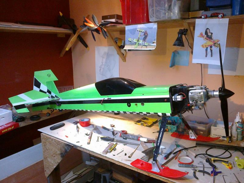

szprycha Opublikowano 10 Lutego 2013 Autor Opublikowano 10 Lutego 2013 Katana ŻYJE!!!! Choć złamane połówki kadłuba miały tylko jeden styczny punkt, jakoś to poskładałem i obecnie walczę z silnikiem. Ciągle kaprysi i wydziwia - to było też powodem kraksy na pikniku. Najpierw wymieniłem pakiet zapłonu, potem serwo gazu a ostatnio sprawdzałem całą instalację paliwową. Dzisiaj postanowiłem dobrać się do bebechów, jako że mam wrażenie, że znacznie urósł luz na panewce między wałem korbowym a korbowodem. Ten silnik od nowości miał tam lekkie klekotanie, ale teraz mam wrażenie, że to się pogorszyło. Po tej ew. naprawie zostanie mi zmiana zapłonu. Bez 100% zaufania do silnika nie ma latania 3D, więc jak na razie kontynuuję dłubanie.
Marek:D Opublikowano 10 Lutego 2013 Opublikowano 10 Lutego 2013 Wszystko pięknie, ładnie a ja nadal nie ma odpowiedzi na nurtujące mnie pytania... PS Fajne narty
szprycha Opublikowano 10 Lutego 2013 Autor Opublikowano 10 Lutego 2013 Pardon, Marek Tę krótką rurkę wydechową wpuściłem do środka jakieś 3mm i dość hojnie oblepiłem klejem. W wypadku wypadku ta rurka wyłamywała mi się a nie niszczyła wszystkiego dookoła ciągnąc za sobą tłumik. Podsumowując całą tą przygodę z własnym tłumikiem, to mam mieszane uczucia - jest lekki, zgrabny i trochę lepiej brzmi, ale 2 razy wydmuchało mi denko zamykające tłumik z tyłu. Generalnie dopiero teraz wiem jakie tam działają siły i co jak połączyć. Wiem, że bez ryzyka mógłbym sobie taki tłumik zrobić do nowego modelu. Za pierwszym razem trzeba to jednak potraktować jako eksperyment i liczyć się z niespodziankami. ODP na PS - Teraz mam narty pod kolor - poprosiłem Darka o wklejenie fotki z dzisiaj. Takie narty są teraz dostępne w Carrefour za 25pln - na wiosnę będą je wyprzedawać po 10. Zrobienie reszty aluminiowego badziewia to jakieś 1,5h. Dzisiaj chłopaki się zajeżdżali z łopatą a i tak jedno kołowe podwozie poległo. A ja stylem alpejskim....
