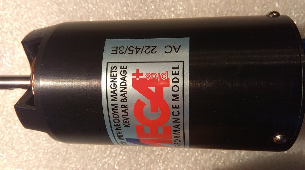

flyszman Opublikowano 12 Czerwca 2021 Opublikowano 12 Czerwca 2021 Rozmiaru śmigła nie znam a wręga ma na moje 34,5 mm i faktem jest że w przy poprzednim silniku i owym śmigle relax szedł pionowo w górę bez ograniczeń... ...piszą bym użył Mege która "powinna pobierać około 700 ÷800 W i mam zobaczyć mega 22/35/3 E lub 22/45/3E" A sam napęd hacker jest mega drogi brrrr R
mario70 Opublikowano 12 Czerwca 2021 Opublikowano 12 Czerwca 2021 Do podobnego modelu czyli Lumaxa mam założony 22/45/3E i model idzie pionowo w górę. Kupowany w Nastik.
