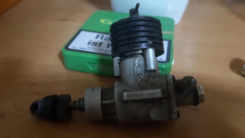

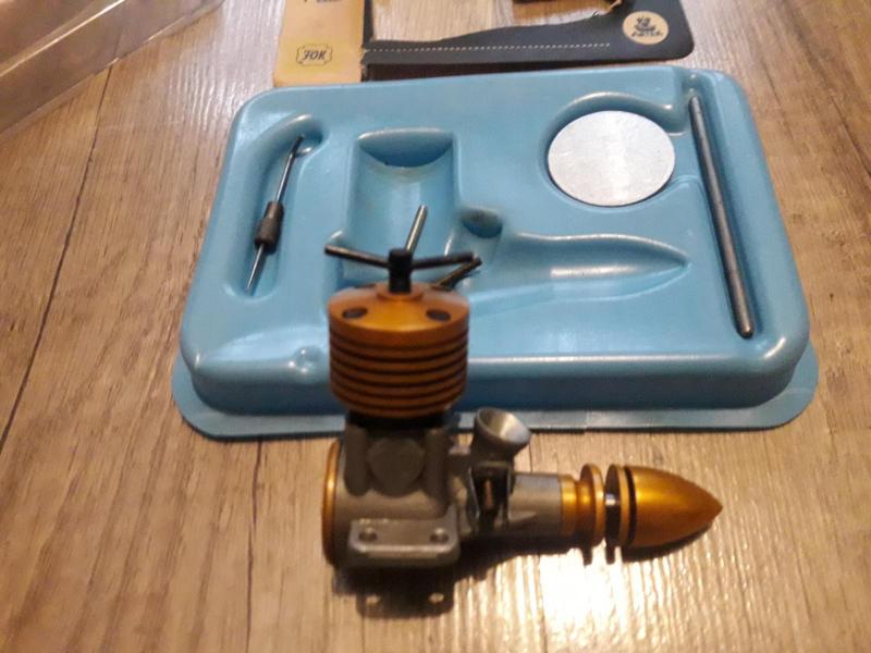

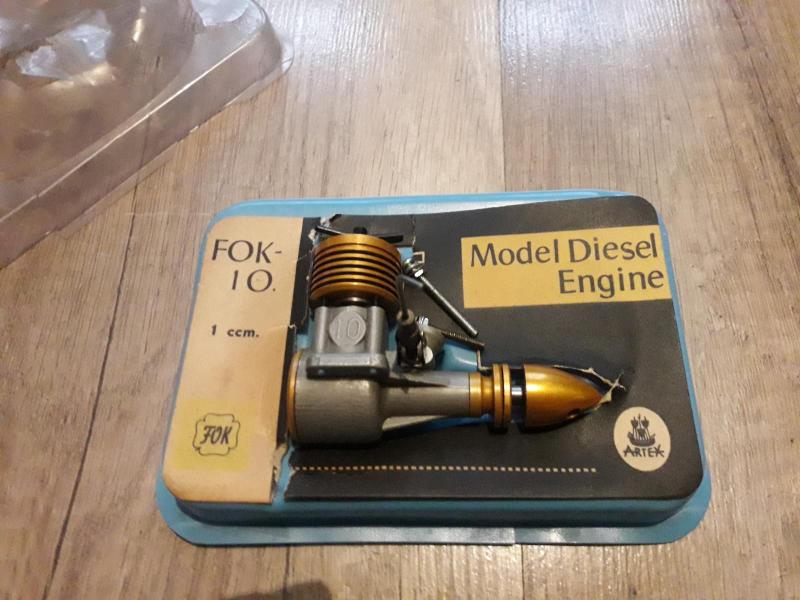

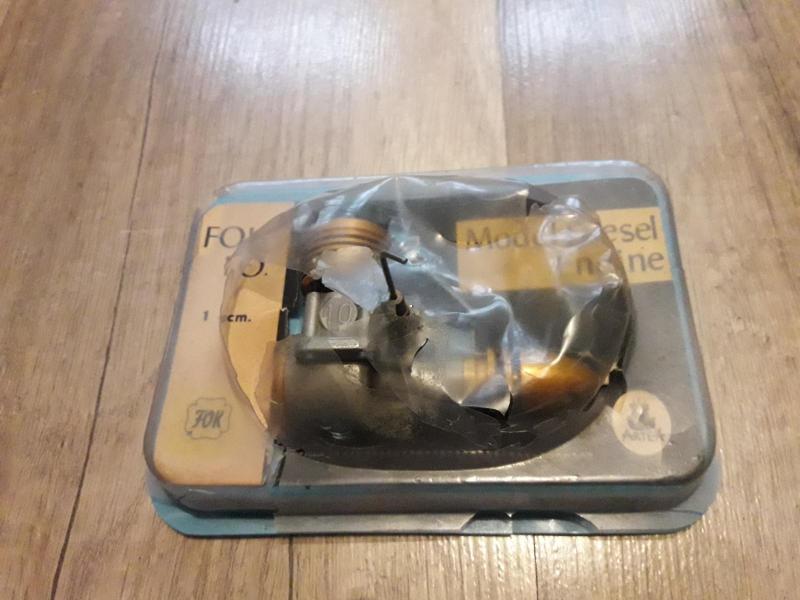

Grzesiek Opublikowano 5 Grudnia 2019 Opublikowano 5 Grudnia 2019 Dzisiaj dostałem od przyjaciela z niemiec 2 motorki na mikolaja oba mają swoje lata chodz nigdy nie czuły paliwa.U mnie po umyciu wrócą do służby.O foku nic nie wiem jak pojemnosc gdzie produkowany lata itp.Marz dostanie gażnik rc i trafi do jakiegoś trenerka natomiast FOK do szybowca
d9Jacek Opublikowano 5 Grudnia 2019 Opublikowano 5 Grudnia 2019 Dzisiaj dostałem od przyjaciela z niemiec 2 motorki na mikolaja oba mają swoje lata chodz nigdy nie czuły paliwa.U mnie po umyciu wrócą do służby.O foku nic nie wiem jak pojemnosc gdzie produkowany lata itp.Marz dostanie gażnik rc i trafi do jakiegoś trenerka natomiast FOK do szybowca FOK ...lata '60-te produkcja Wegry.... był FOK 1,5 ccm i FOK 2,48 ccm....generalnie niezłe motorki
Paweł Prauss Opublikowano 5 Grudnia 2019 Opublikowano 5 Grudnia 2019 Fok był sprzedawany w Niemczech pod nazwą Engel Rebel a ten Twój to chyba 1ccm. Z drugiej strony na karterze masz chyba 10.
Grzesiek Opublikowano 5 Grudnia 2019 Opublikowano 5 Grudnia 2019 Tak 10 mam na karterze nie posiadam jedynie igły paliwa może ktoś yakową posiada?lub pokarze na wzór abym dorobił

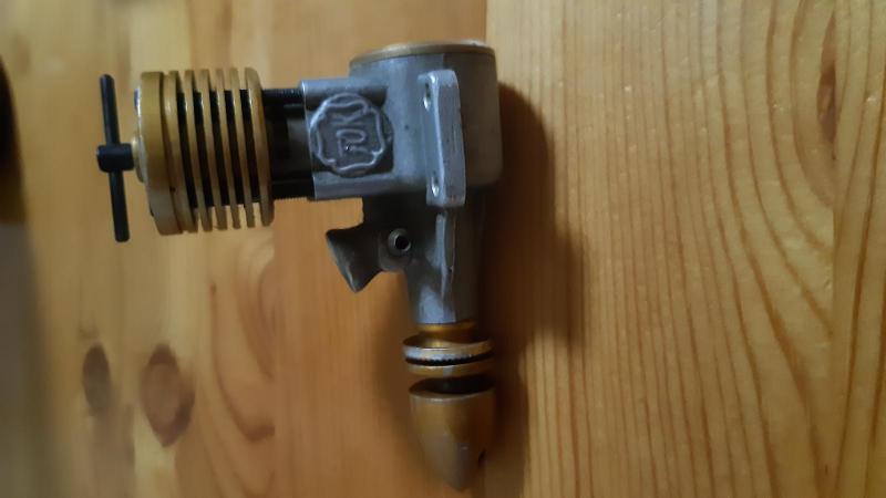

czarobest Opublikowano 6 Grudnia 2019 Opublikowano 6 Grudnia 2019 Kontynuując mój post z tego tematu (Konkretnie TEN). Pokazywałem tam wtedy dopiero co zakupiony motorek PAW 80, jakiś czas temu udało się go wyczyścić i złożyć a dzisiaj podjąłem próbę odpalania. Niestety to poszło akurat średnio . Już po złożeniu mogłem się spodziewać bo silnik ma niestety słabą kompresję i przy sprężaniu widać i słychać uciekające powietrze przez kanały wydechowe a szczególnie tylny. Sam tłok wcale tragicznie nie wygląda poza denkiem z podłużnymi rysami, cylinder również nie wygląda w środku źle. Raz udało się i odpalił ale popsułem , wybaczcie - pierwszy mój samozapłon i chciałem zobaczyć jak reaguje . Później już niestety nie chciał w ogóle zaskoczyć. Jednak pewnie spróbuję niedługo jeszcze raz. Tutaj filmik z tej krótkiej chwili i mojego chaotycznego kręcenia . (Odpalałem na mieszance 40% nafty, 36% eteru, 20% oleju Motul 710 i 4% rycyny. Śmigło MA 7x3) Przynajmniej wygląda teraz całkiem dobrze, choć na zdjęciach widać sporo rys itp. to na żywo są one dużo mniej widoczne. Zdjęcia przed są w poprzednim poście (LINK) a teraz pora na aktualne: Tutaj jeszcze zdjęcia przed: A tu środek po:
qba Opublikowano 6 Grudnia 2019 Opublikowano 6 Grudnia 2019 W czym odmaczasz zapieczony olej rycynowy?
Paweł Prauss Opublikowano 6 Grudnia 2019 Opublikowano 6 Grudnia 2019 Na moje ucho za dużo kompresji dokręciłeś
czarobest Opublikowano 6 Grudnia 2019 Opublikowano 6 Grudnia 2019 W czym odmaczasz zapieczony olej rycynowy? Głównie w nafcie, jak już mam rozłożony i oddzielony cylinder z tłokiem od reszty to takie rzeczy jak piasta, śruby czy tylny dekiel w całości w roztworze środka do czyszczenia felg aluminiowych a karter czy głowicę traktuję na zewnątrz pędzelkiem z tym roztworem. Później w zależności od brudu i samego elementu używam nieco szczotki mosiężnej albo tylko nylonowej + szczotka nylonowa na dremelu. Na moje ucho za dużo kompresji dokręciłeś Ok, dzięki. Postaram się następnym razem zrobić jej mniej z tym, że dzisiaj średnio miał ochotę wtedy zapalać .

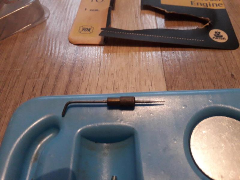

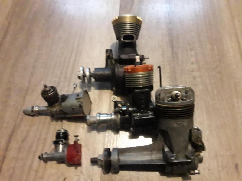

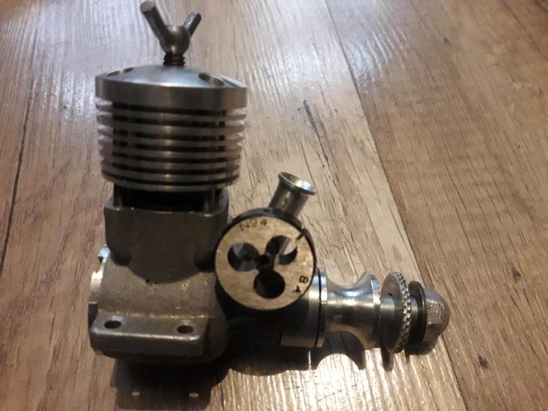

Paweł Prauss Opublikowano 7 Grudnia 2019 Opublikowano 7 Grudnia 2019 No to po kolei: 1 Paweł,to pewnie będzie imperialny 4BA.Miałeś Zbyszku 100% rację, dziś otwarłem list z Anglii i wszystko pasuje jak trzeba ???? a mój warszt wzbogacił się o kolejne przydatne narzędzia. 2 Grzegorzu przepraszam za małe opóźnienie ale igła do Foka 1ccm powinna wyglądać tak: 3 Wracając do tematu to dzięki Marcinowi moja kolekcja powiększyła się w tym tygodniu o takie motorki:
Grzesiek Opublikowano 7 Grudnia 2019 Opublikowano 7 Grudnia 2019 Nic nie szkodzi Paweł za opuźnienie,dziękuję.A podaj średnice druta igły,jak możesz.
