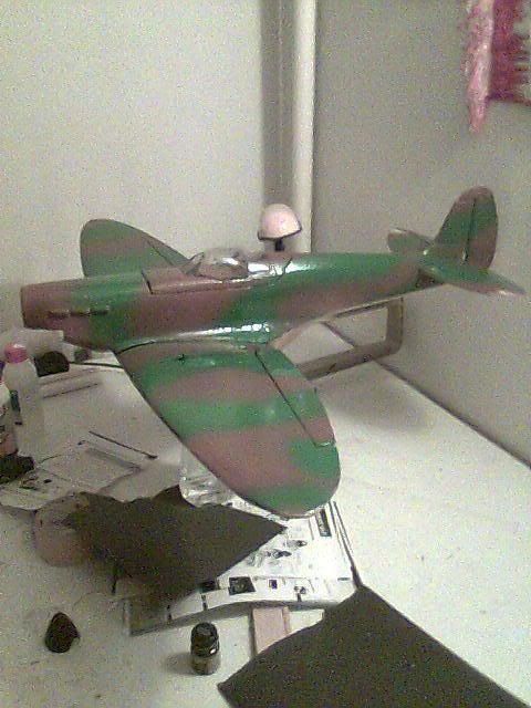

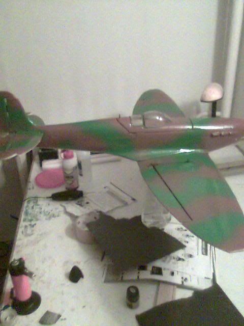

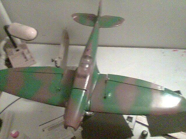

elektron Opublikowano 17 Listopada 2007 Autor Opublikowano 17 Listopada 2007 Zeby nie bylo ze nic nie robie Malowanie troche mi nie wyszlo. Jutro troche poprawie. Na zdjeciach farba sie swieci ale to jest efekt tego ze jest swiezo nalozona i jeszzce nie zmatowiala. Jeszzce dzisiaj zamontuje silnik,popychacz do gazu i serwo gazu. Czekam na paczke ze zbiornikiem 80ccm
Irek M Opublikowano 17 Listopada 2007 Opublikowano 17 Listopada 2007 Faktycznie to malowanie nie wyszło :cry: Mówię o kolorystyce i schemacie. W necie tego jest od groma, trzeba było sprawdzić.
elektron Opublikowano 17 Listopada 2007 Autor Opublikowano 17 Listopada 2007 Wiesz co Fokker nie jest zle Teraz spray wysech i jest lepiej Znalazlem w czelusciach modelarnii jeszcze troche spreyu i poprawilem conieco I jest gut
Irek M Opublikowano 17 Listopada 2007 Opublikowano 17 Listopada 2007 Ja nie powiedziałem, że jest żle tylko, że mogleś najpier obejrzeć malowania. :wink:
