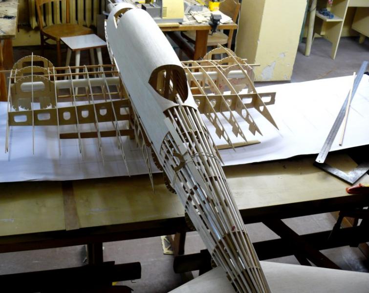

Tomek Opublikowano 17 Listopada 2012 Autor Opublikowano 17 Listopada 2012 Z "nudów" złożyłem skrzydełka , więc jeśli chodzi o szkielet to mam cały model złożony, wszystkie sklejkowe elementy na swoim miejscu ( prawie, bo zostało podwozie i wręga silnikowa). Tak to wygląda:
pepcio Opublikowano 18 Listopada 2012 Opublikowano 18 Listopada 2012 Tomek! Zadroszczę Tobie czasu.Robota idzie jak burza! Lubię patrzeć na TO prawdziwe rzemiosło modelarskie.Czysto ,ładnie tylko mam watpliwości czy ten model uradzisz.Jakie silniki to wyniosą w powietrze.Przeciez przy tej konstrukcji waga imadła to pikuś. Nie szalej z tymi żebrami. Pozdrawiam Mirek.
Tomek Opublikowano 18 Listopada 2012 Autor Opublikowano 18 Listopada 2012 Na razie, wszystko jak widać waży 4,1 kg. Z czego kadłub wraz z rurą montażową 1700, centropłat 1700 i skrzydełka po 350g każde . Dziś zamówiłem segregowaną lekką balsę na pokrycie szydełek i sterów kierunku. (jeszcze nie wycięte, będą całe z balsowe). Skrzydełka to 10 desek po 30g czyli 700g całe x2, kadłub to jeszcze 7 desek czyli 250g czyli 2kg, centropłat to jeszcze7desek czyli też 2kg cały, do tego 2 xstery kierunku po 200g i razem mamy pusty model 6kg .Nie wiem ile laminaty i kabinki ale pewnie z 1-1,5kg razem będą ważyć. Mamy 7,5kg , wyposażenie to 7-8 kg(o nim zaraz ) Razem:14-15kg. Na pokrycie i farbę 1,5-2kg i mamy 17kg. Odnośnie samych wręgi żeber, to żebra w skrzydełkach ważą 300g łącznie i zamiana na balsowe to oszczędność 120g , niknie w wadze całości. Teraz wyposażenie planowane od początku i chyba tak zostanie. 2x silnik bokser 43cc benzyna (2x1500g) 2x mechanizm elektryczny podwozia plus sterownik (all 400g) podwozie tylne (240g) koła plus golenie (szacunkowo 1,5kg) 14 serw z czego 10 standard i 4 mini (700g) kable + 3 lipole (700g) oświetlenie (150g) układ paliwowy( 2x 200g) razem 7,2 kg Dojdą oczywiście popychacze, orczyki itd, pewnie z 0,5kg dziwnych rzeczy,których nie da się przewidzieć . Odnośnie samej wagi docelowej 17-18 kg to nie jest jakiś masakryczny wynik, tyle ważą akrobaty 3m i nikt nie powie, że nie latają. http://www.ef3m.pl/1278,sukhoi-su-26mm-3.1m-arf-150-170cc-hangar-9.html (obciążenie ok.103g/dm2) Wiem, że 3m akrobat ma większą powierzchnię skrzydeł ,ale wisieć Łosiem też nie zamierzam. Po to ma klapy na całym spływie ,żeby z nich korzystać Powierzchnia skrzydła to 158dm2, nie licząc tych okrągłych końcówek. Przy ciężarze 18kg wychodzi obciążenie płata 113g/dm2 może to nie lekko ale tragedii nie będzie.
