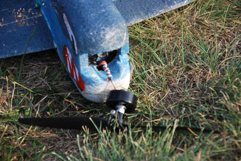

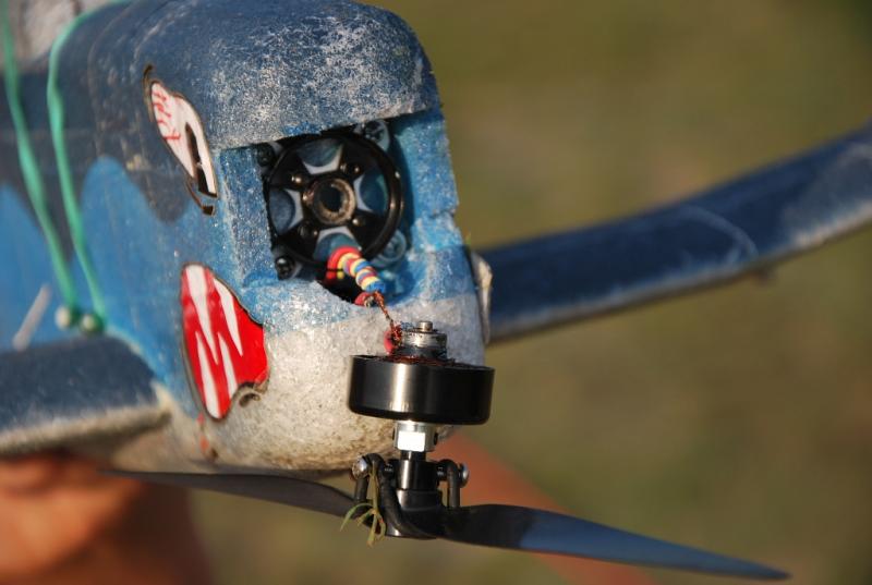

miki950 Opublikowano 30 Września 2012 Udostępnij Opublikowano 30 Września 2012 Witam Może to mało spektakularne, ale jestem ciekawy czy ktoś wie czy ja zawiniłem, czy może producent Podczas dzisiejszych lotów moim modelem EPA nagle cos odleciało z samolotu, po czym nie reagował na drążek gazu. Myślałem że może za słabo dokręciłem śmigło, ale po tym jak zobaczyłem samolot oniemiałem. Reszty silnika ze śmigłem szukałem pół godziny. Czy ma może ktoś pomysł dlaczego tak się stało? Pozdrawiam Odnośnik do komentarza Udostępnij na innych stronach Więcej opcji udostępniania...

pyton Opublikowano 2 Października 2012 Udostępnij Opublikowano 2 Października 2012 a ja odrazu odradzam całą te serie przy średnim krecie mozesz stracić ,,krzyżak" który montujesz do wręgi! jest za słabo wykonany to jest wada całej tej serii już bym wolał Emax C2812 lub seria budget Odnośnik do komentarza Udostępnij na innych stronach Więcej opcji udostępniania...
Adam_Max Opublikowano 2 Października 2012 Udostępnij Opublikowano 2 Października 2012 Co do tego Emaxa, z nimi dzieje się podobnie od drgań robią się luzy i silnik wyskakuje z łoża. Dlatego od razu polecam wykręcić śrubkę zabezpieczającą i wkręcić ją ponownie np. na jakimś lakierze. 1 Odnośnik do komentarza Udostępnij na innych stronach Więcej opcji udostępniania...
Adam_S Opublikowano 2 Października 2012 Udostępnij Opublikowano 2 Października 2012 Na szczęście do serii GF pasują łoża od c2822 U mnie też taki krzyżak powiedział "pa pa" Odnośnik do komentarza Udostępnij na innych stronach Więcej opcji udostępniania...
szpachla Opublikowano 16 Grudnia 2012 Udostępnij Opublikowano 16 Grudnia 2012 Urwało ci od drgań bo śmigło masz kiepsko zamontowane. Z daleka na fotce widać że nie jest dobrze spasowane na piaście. Dla tego silnika najlepsze są śmigła GWS "pomarańczki" Do tego propsaver i wszystkie problemy znikają. Odnośnik do komentarza Udostępnij na innych stronach Więcej opcji udostępniania...

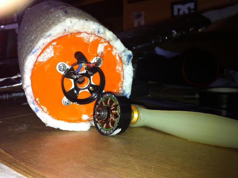

noker Opublikowano 5 Lipca 2013 Udostępnij Opublikowano 5 Lipca 2013 Dzisiaj mię spotkała podobna przygoda, tylko szukać nie musiałem, Kocia Morda Hellcata przyniosła mi zwłoki TP2408 pod nogi. Dzień wcześniej zauważyłem obluzowanie statora w tylnej metalowej obudowie. Podkleiłem to miejsce distalem, ale jak widać niewiele to dało. 1 Odnośnik do komentarza Udostępnij na innych stronach Więcej opcji udostępniania...
