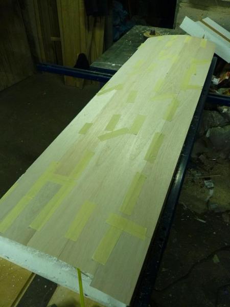

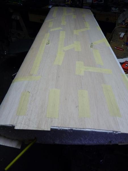

balcerseb88 Opublikowano 3 Lutego 2013 Autor Opublikowano 3 Lutego 2013 Kolejne fotki z budowy okucie do skrzydła przygotowanie balsy na poszycie klejenie Wyliczałem siłe działającą na lotki według programu Rudermoment3 wychodzi cos takiego może ktos to wyjasc przelicczyc wynik na kilogramy

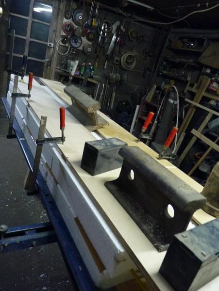

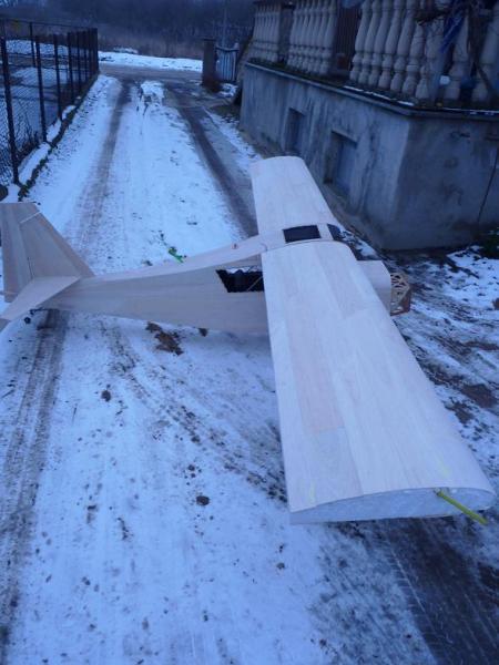

balcerseb88 Opublikowano 10 Lutego 2013 Autor Opublikowano 10 Lutego 2013 Budowa drugiego skrzydła: A tak prezentuje sie w całości Powalczyłem tez z silnikiem założyłem nowe mebrany i zaczął odpalac jak nowy popatrzcie sami na film "słaba jakosc ale dzwiek słychac"

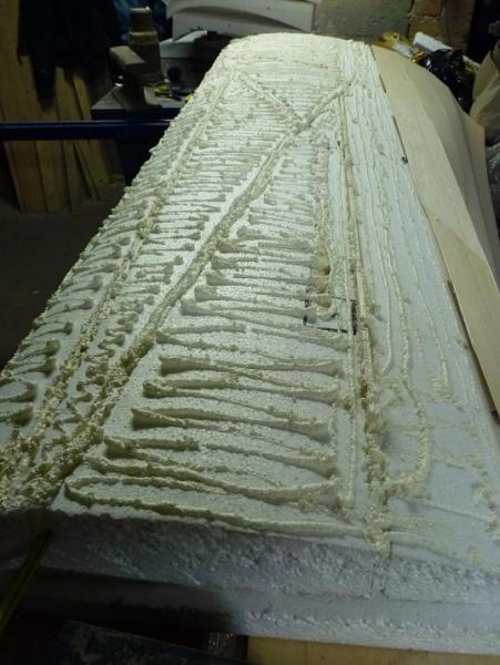

kesto Opublikowano 10 Lutego 2013 Opublikowano 10 Lutego 2013 ale pokrycia skrzydeł nie klei się na piankę montażową, kto Ci tak doradził?
balcerseb88 Opublikowano 10 Lutego 2013 Autor Opublikowano 10 Lutego 2013 ale pokrycia skrzydeł nie klei się na piankę montażową, kto Ci tak doradził? a dlaczego nie uzasadnij ?? 1
kesto Opublikowano 10 Lutego 2013 Opublikowano 10 Lutego 2013 Pianka montażowa jest dobra do obsadzania futryn drzwiowych i okien, ale nie do przyklejania pokrycia w modelu. Do tego zdecydowanie lepszym klejem jest Soudal dokładnie rozprowadzony po całej powierzchni, co daje gwarancje całkowitego wypełnienia i braku pustych przestrzeni, co się często zdarza w przypadku pianki. Przy piance nie masz absolutnie żadnej pewności, czy rozprężyła się po całej powierzchni. Mało tego - pianka po rozprężeniu posiada znaczne pory i to nieregularnie porozmieszczane, czyli masz pokrycie przyklejone byle jak. Mogłeś też zastosować żywicę epoksydową zagęszczoną krzemionką lub talkiem, aby nie wsiąkała w balsę. Szkoda, że wcześniej nie zapytałeś, czego użyć do klejenia.

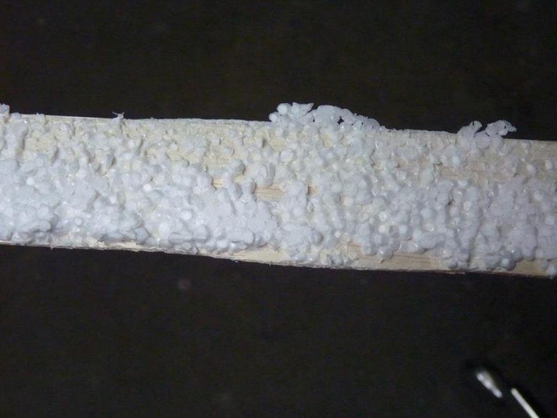

balcerseb88 Opublikowano 10 Lutego 2013 Autor Opublikowano 10 Lutego 2013 No niestety mamy podzielone zdania Owszem masz racje ze mam mniejszą kontrole przy piance ale to nabyłem z doswiadczeniem to nie pierwsze takie skrzydło klejone na pianke i nie tylko ja tak kleje bo znam osoby które tez tego uzywaja.... tak ze to wszystko kwestia doswiadczenia Pianka jest tak zamo dobra jak Soudal D4 albo żywica przy czym jest z tego wszystkiego najlżejsza najtansza i najszybciej schnie jedynym minusem jest czas pracy niestety jest kródki Nie wiem czy próbowałes odrywac poszycie klejone na wyżej wymienione kleje ja robiłem takie próby wieloktrotnie i po oderwaniu moim zdaniem wszystkie trzy trzymaja tak samo i tak samo wygladaja... popatrz na fotke poniżej Czy uważasz ze to jest zle przyklejone ?? ??
TOMEK.CEKALA Opublikowano 10 Lutego 2013 Opublikowano 10 Lutego 2013 Ja również kleiłem i to dość dużo,może nie używałem pianki do modelarstwa,ale z mojego doświadczenia wiem że cienkie spoiny z pianki są idealnie wypełnione i nie ma w nich żadnych pustych powietrznych bąbli,takie bąble w piance powstają przy grubych wypełnieniach a na styk połączenie jest idealne i bardzo elastyczne.
balcerseb88 Opublikowano 10 Lutego 2013 Autor Opublikowano 10 Lutego 2013 Może po kródce opisze jak to robie A wiec tak smaruje pianką cały płat "cienke kreski" jedna przy drugiej potem przykładam dopasowane wczesniej poszycie dociskam podnosze i puste miejsca pokrywam pianka jeszcze raz zeby nie było jak Krzysztof napisał "pustych przestrzeni" wtedy jestem pewny ze wszystko bedzie sklejone na 99% oczywiscie uzywamy pianek na pistolet dobrej firmy takiej jak FISCHER albo TYTAN nisko prężnych
kesto Opublikowano 10 Lutego 2013 Opublikowano 10 Lutego 2013 Skoro znalazłeś sposób na klejenie pianką i wychodzi dobrze, to ok. Nie zmienia to jednak mojego podejścia do kwestii użycia pianki jako spoiwa przy oklejaniu rdzeni styropianowych balsą.
