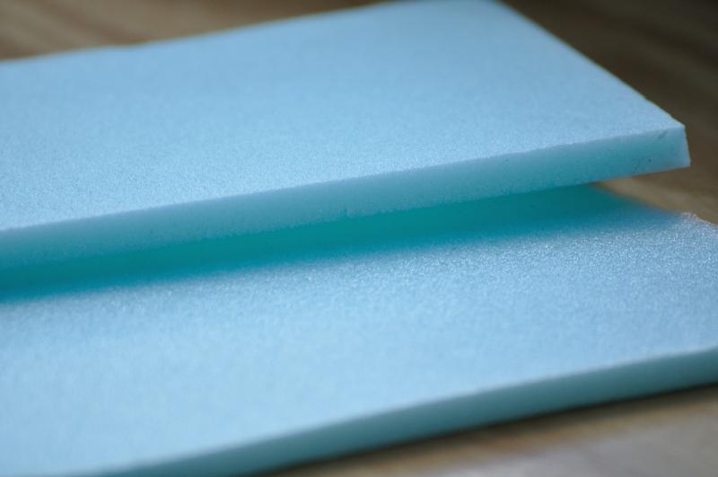

Hincek Opublikowano 26 Stycznia 2016 Opublikowano 26 Stycznia 2016 Cezara używam, ale w wersji 5,5mm i mam co do niego mieszane uczucia. Jest z jednej strony gładki i mocno błyszczący, z drugiej matowy i prawie gładki gdyż ma delikatne odciśnięcia od maszyny. Co ciekawe dobrze się wygina, ale tylko w jedną stronę dlatego stosuję go jako górne pokrycie skrzydeł. Nie nadaje się jako podstawowy budulec piankolotów bo jest zbyt miękki i model nie jest w stanie zachować sztywności, w pewnym sensie przypomina papier. Jestem ciekaw czy wersja 5mm jest lepsza. BTW czy ktoś kojarzy, czy można jeszcze dostać jasnoniebieskie podkłady 6mm, obustronnie gładkie, lekko błyszczące z jednej strony, które były na rynku jakieś 5-6 lat temu?
Bartek Piękoś Opublikowano 26 Stycznia 2016 Opublikowano 26 Stycznia 2016 Podkłady Cezara znam z kilku źródeł opisywane jako sztywne, mocne, dobrze się obrabiające i szlifujące w porównaniu z Climaporami, Arbitronami, itp:). Czyżby coś się zmieniło, czy mają kilka rodzajów?
Hincek Opublikowano 26 Stycznia 2016 Opublikowano 26 Stycznia 2016 Ciekawe, dla mnie Climapor 7mm jest obecnie nr 1 Totalne przeciwieństwo Cezara - jest sztywny, bardzo dobrze się obrabia, szlifuje itp. Wszystkie modele, które z niego zbudowałem, mimo wielu kretów i napraw, nadal latają. Z Cezara po jednym krecie szedł w kibel bo tego nie dało się już skleić.
