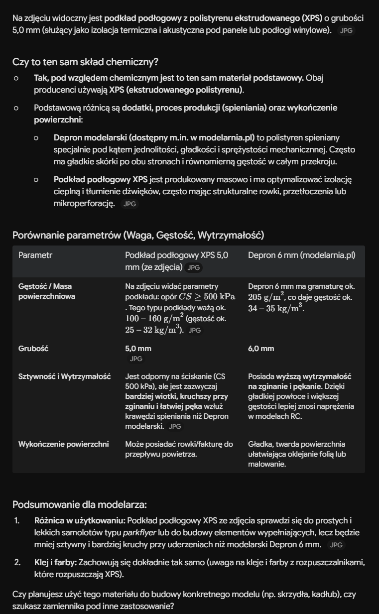

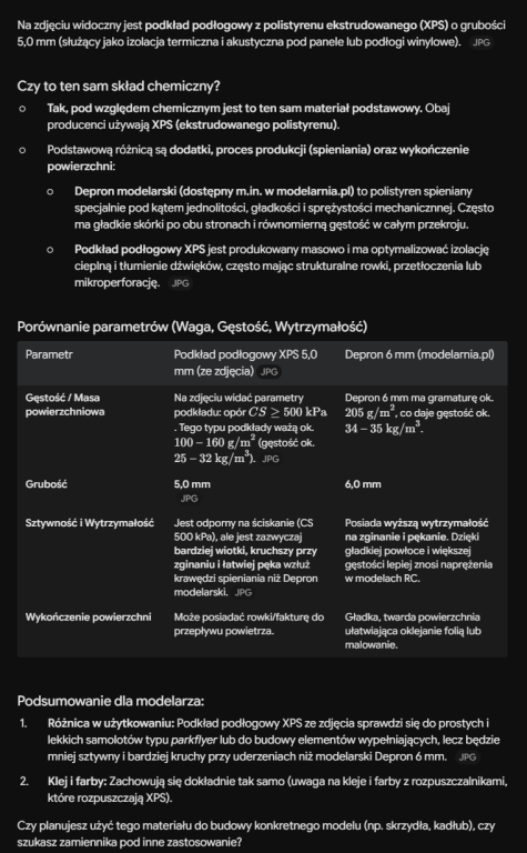

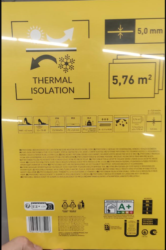

Dziś w Leroy Merlin po raz pierwszy natknąłem się na podkłady pod panele grubości 5mm, pakowane po 8szt. o wymiarach 120x60cm, po 26 zł/szt., wydaje się być znacznie twardszy od zwykłego depronu, AI twierdzi że jest to xps (zrzut poniżej).
Moje prace modelarskie na razie odeszły na bok więc nie kupowałem, ale może Ktoś wykorzysta, cena wydaje się bardzo atrakcyjna.

To Arbiton?
Nie słuchaj tego co Ci mówi AI.
"Depron" z modelarnia.pl to nie jest jakiś specjalny cud, dedykowany depron modelarski. To jest extrupor. To jest marka izolacji na rynek czeski z tj samej grupy kapitałowej co depron, który jest pianką izolacyjną w Niemczech.
Jedynie co się zgadza, że to wszystko to jest XPS, różnią się tylko składem domieszek czy technologią wytworzenia, gęstością itd.
Jak nie ma rowków można kupic paczkę i potestować jak się z tym robi.
No właśnie nie ma rowków i wygląda dużo solidniej aniżeli typowy zielony podkład pod panele z rowkami, teraz to w sumie żałuję, że nie kupiłem na próbę, w sobotę nadrobię braki i kupię.
Przy okazji pytanie, czy będzie możliwe wycinanie laserem w tym podkładzie?
