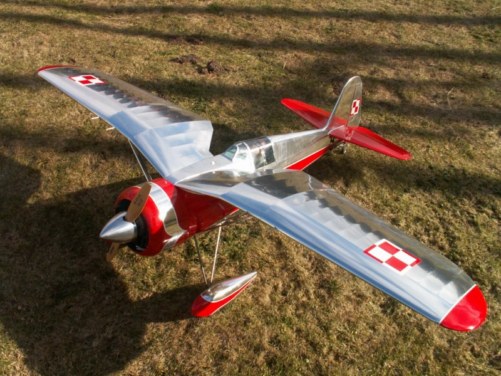

Pit Opublikowano 31 Października 2012 Opublikowano 31 Października 2012 Po wyjęciu półki serw i zbiornika paliwa można włożyć do środka dłoń ( choć jest ciasno trochę) i założyć nowe gumy. Rozważałem również powiększenie otworu przez który przechodzą cięgna podwozia lub dorobienie jakiejś klapki inspekcyjnej ale uznałem, że za bardzo będzie to widać. dorzucę jeszcze zdjęcie: Pietka czy P-24, o którym piszesz to napewno ten ze zdjęcia? Pytam bo widzę, że ma uproszczone podwozie, brakuje cięgien i silnik to też raczej nie ROTO25.

pietka Opublikowano 31 Października 2012 Opublikowano 31 Października 2012 Pietka czy P-24, o którym piszesz to napewno ten ze zdjęcia? Pytam bo widzę, że ma uproszczone podwozie, brakuje cięgien i silnik to też raczej nie ROTO25. Wstawiłem tylko jedno zdjęcie poglądowe z modelem Pana Jarka. Mój jest poniżej Dla kolegów, którzy chcą sobie policzyć dokładnie śc mogę podesłać programik z plikiem p-24 który po otwarciu w programiku mozna zmodyfikować zmieniając np. rozmiary, odległości , kształt płata itp. Jeśli ktoś zainteresowany to proszę o adres emailowy na pw
