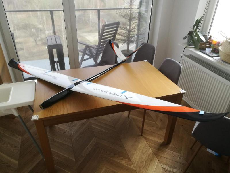

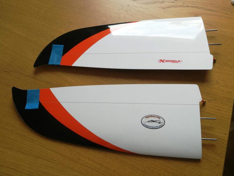

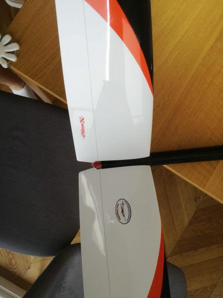

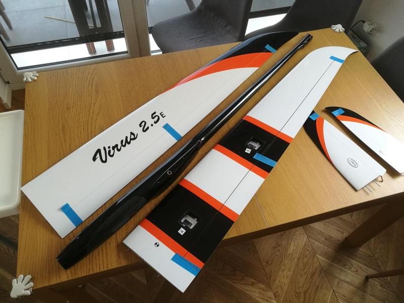

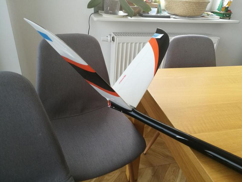

Tomek3D Opublikowano 5 Kwietnia 2019 Opublikowano 5 Kwietnia 2019 Virusik już do mnie dotarł Model prezentuje się wspaniale, jest świetnie wykonany, wszystko do siebie pasuje i jeszcze nigdy nie miałem modelu, który wymaga tak mało pracy do ulotnienia. Niestety mam teraz bardzo dużo na głowie i model jeszcze chwilkę musi poczekać, ale jestem bardzo zadowolony z zakupu. Kontakt z Panem Wiesławem jest bardzo dobry, można powydziwiać z malowaniem itd. Jedyną rzeczą, którą XModels/Mawi powinno poprawić to strona Na szczęście już nad tym pracują. 2

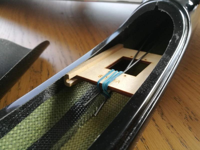

a74BACK Opublikowano 5 Kwietnia 2019 Opublikowano 5 Kwietnia 2019 Tylko niech kolega który nabył model popychacze wyprowadzi górą, nie dołem druty, bo to ani praktyczne ani wygodne .-) 1

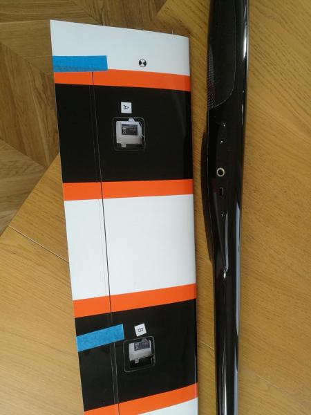

Tomek3D Opublikowano 5 Kwietnia 2019 Opublikowano 5 Kwietnia 2019 O, widzę, że historię udało się napisać na nowo Przede wszystkim bardzo dziękuję Rafałowi (@Shock) i Sławkowi (@P.Papa) za cenne rady Tak jest - podam wagę poszczególnych części jak tylko znajdę chwilkę. Co do wyposażenia to planowałem je tak, żeby ewentualnie w przyszłości mogło trafić do modelu, którego nazwy wolę nie podawać Serwa: - skrzydła: KST DS135MG - kadłub KST DS215MG Silnik RAY G2 C3548/900kV ESC RAY 70A Wstępnie planowałem wkleić serwa skrzydeł do zwykłych ramek i puścić popychacze tradycyjnie, natomiast jeżeli macie jakieś lepsze pomysły to z pewnością wezmę je pod uwagę. Kusi mnie trochę IDS, ale nie wiem czy warto. @Rafał, zauważyłem (link), że Twój Virus miał normalne orczyki, jednak z góry nie widziałem blokad. Rozumiem, że nie robiłeś kombinacji z blokadami w środku lotek/klap tylko wkleiłeś same orczyki (bez blokad) na jakąś żywicę?
a74BACK Opublikowano 6 Kwietnia 2019 Opublikowano 6 Kwietnia 2019 A tam popychacze, pomóżcie koledze lds zamontować Daj spokój O, widzę, że historię udało się napisać na nowo Przede wszystkim bardzo dziękuję Rafałowi (@Shock) i Sławkowi (@P.Papa) za cenne rady Tak jest - podam wagę poszczególnych części jak tylko znajdę chwilkę. Co do wyposażenia to planowałem je tak, żeby ewentualnie w przyszłości mogło trafić do modelu, którego nazwy wolę nie podawać Serwa: - skrzydła: KST DS135MG - kadłub KST DS215MG Silnik RAY G2 C3548/900kV ESC RAY 70A Wstępnie planowałem wkleić serwa skrzydeł do zwykłych ramek i puścić popychacze tradycyjnie, natomiast jeżeli macie jakieś lepsze pomysły to z pewnością wezmę je pod uwagę. Kusi mnie trochę IDS, ale nie wiem czy warto. @Rafał, zauważyłem (link), że Twój Virus miał normalne orczyki, jednak z góry nie widziałem blokad. Rozumiem, że nie robiłeś kombinacji z blokadami w środku lotek/klap tylko wkleiłeś same orczyki (bez blokad) na jakąś żywicę? Serwa OK, jak chcesz jeszcze zaoszczędzić, to Turnigy 777MG (w kadłub Turnigy też super będą tańsze i nie gorsze). Corony Ci nie zaproponuje, bo zaraz jakieś osły mnie tutaj zjedzą .-) LDS/IDS sobie daruj, no chyba, że masz za dużo pieniędzy .-)
