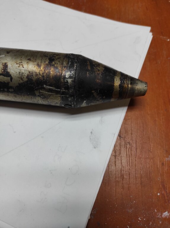

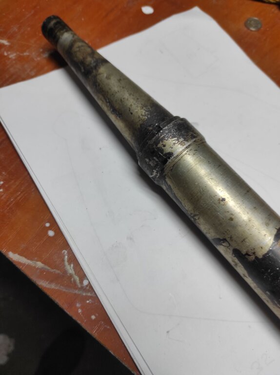

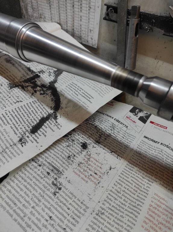

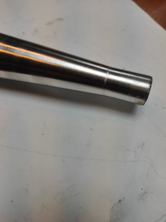

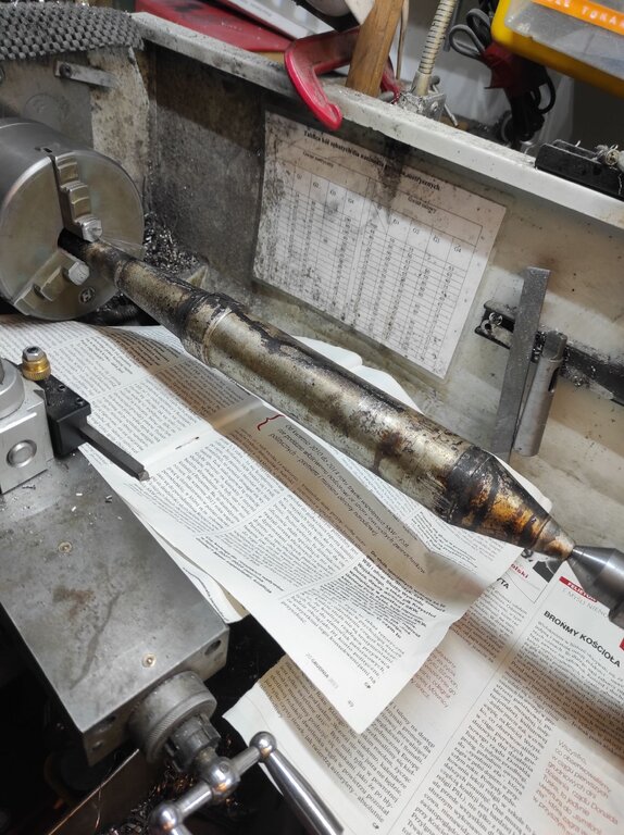

Rura jaka dana jest, każden jeden widzi. Syf totalny nagar ma jakieś 30-40 lat.
I co? I włóknina daje radę.

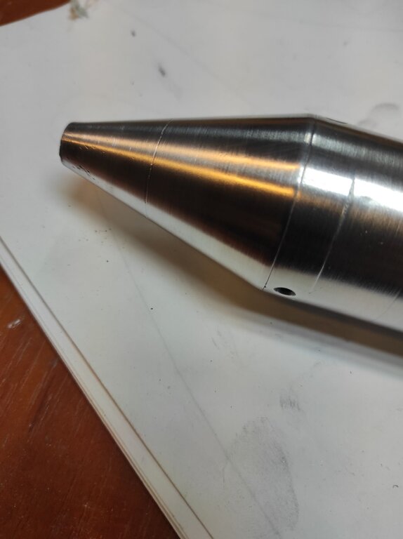

A jakby Kolega Jarek zechciał, to za następne 5 minut tak bym tą rurę wypolerował, że  pryszcze na nosie mógłby Jarek oglądać jak w lustrze:)
Wyczyszczone w jakieś cztery minuty łącznie z obróceniem w maszynie.
I się Jarek nie kłóć, bo z całym szacunkiem, w tych naszych wyczynowych, żebyś nawet koziołka fiknął , to nie podskoczysz.
Fakt, zacząłem  teraz dokładnie zgłębiać mycie w myjkach.
Na razie doszedłem do tego, że jakimś psim swędem dorobiłem się myjki z najwyższej możliwej półki, choć nawet o tym nie wiedziałem...
Teraz na 100% się tym zajmę.

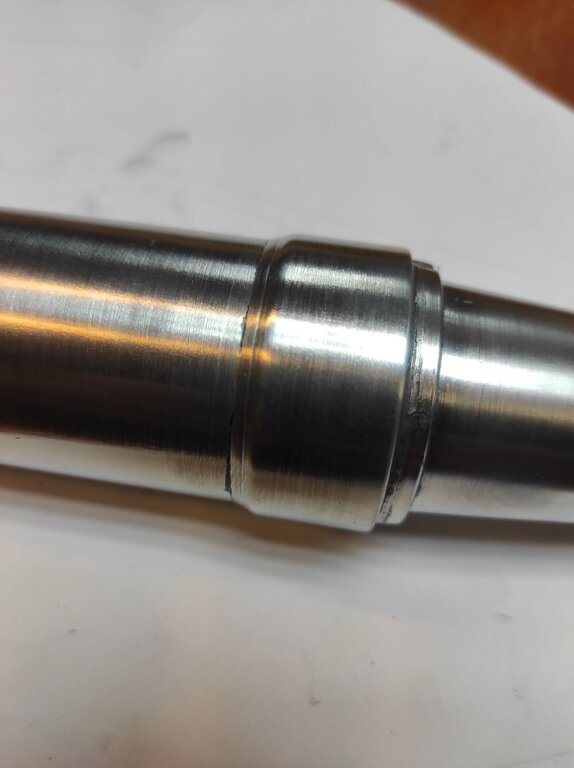

Co do paznokci użyj czystego metanolu, albo mojej mieszanki 1/3 X 3 Sprawdzone wielokrotnie:)
 Szczegóły czyszczenia powierzchni rury na zdjęciach, wszystko bez chemii.
Choć co do czyszczenia włókniną należy zabezpieczyć tokarkę przed wiórami z włókniny.
Łatwiej ten syf zdjąć z maszyny z papierem, niż później myć tokarkę chemią i długo dmuchać powietrzem.

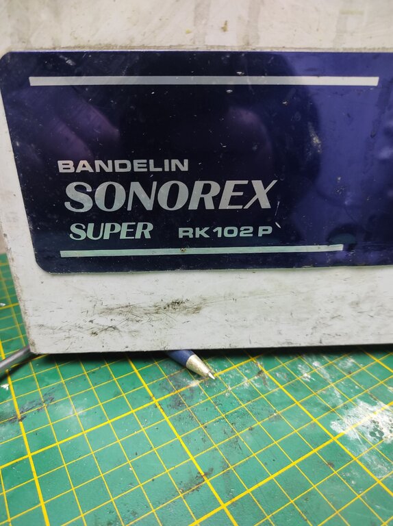

ZASADA DZIAŁANIA MYJKI ULTRADŹWIĘKOWEJ
Technologia ultradźwiękowa bazuje na przemieszczaniu fal ultradźwiękowych w środku przewodzącym.
Efekt czyszczący w myjce ultradźwiękowej powstaje poprzez przenoszenie fal ultradźwięków poprzez wodę zawierającą koncentrat czyszczący o specjalnie opracowanej recepturze
Dotarły do mnie płyny do mycia w myjce.
Zwłaszcza ten, który poleca Kol. Michał.

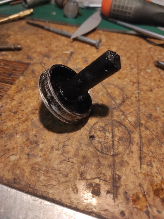

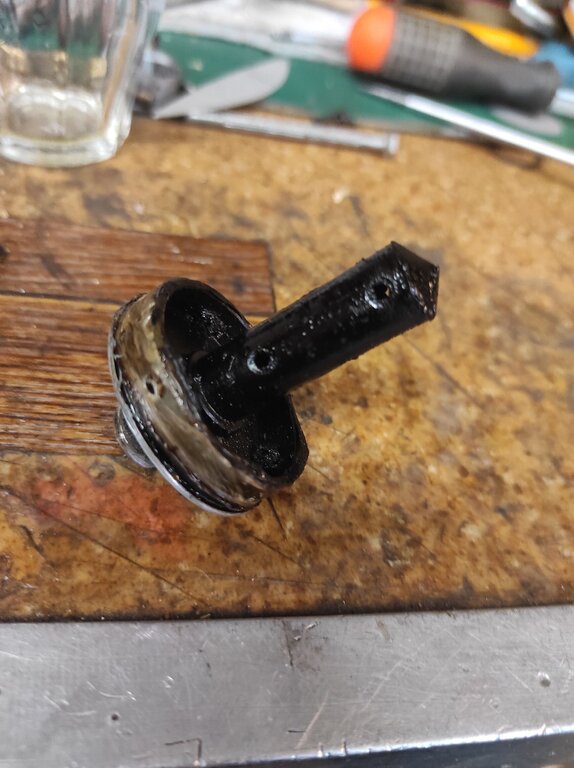

I zacząłem myć. Wrzuciłem do mojej myjki wszystkie części Osmaxa, parę gaźników i Oliver Tigera w częściach.
Wychodzi na to, że myjka myje, ale nie do końca.
Starego nagaru bez zmiękczenia nie ugryzie, choćby tydzień się myło. Tą czarną część rury musiałem wyczyścić mechanicznie (drugie zdjęcie po dwóch godzinach mycia).
Czyli mój sposób z frytkownicą może nie jest "finezyjny", ale nadzwyczaj skuteczny. Przede wszystkim pozwala na bezproblemowe wyjęcie łożysk z totalnie zabrudzonego silnika.
Ale nawet jak widać w tym przypadku, ani rozmiękczanie, ani soda nie do końca pomogły, Na zakończenie trzeba jednak było użyć trzpienia z włókniną, zwłaszcza do denka tłoka. i żeberek na głowicy.
No i myjka, nie zmyje nalotu na powierzchni wału i tulei stalowej. Do tego w zasadzie tylko drobna włóknina, która ma tą zaletę, że nie zbiera materiału ,. a tylko czyści powierzchnię.
Nie mniej jednak wreszcie udało mi się dogadać z moją myjką ultradźwiękową tak, że teraz na prawdę myje ? , bo przedtem można było  powiedzieć, że myła.
A myjkę okazuje się mam z wyższej półki, choć nawet o tym nie wiedziałem

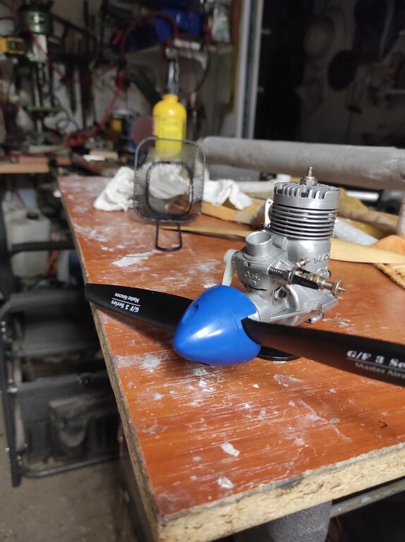

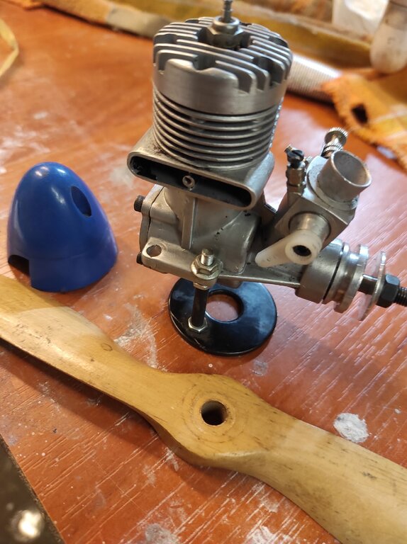

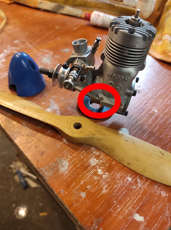

Silniczek w zasadzie gotowy do odpalenia.
Na 100% da się uruchomić od pierwszego puknięcia w śmigło, lub pokręcenia rozrusznikiem
Tylko w sumie nie wiem po co?

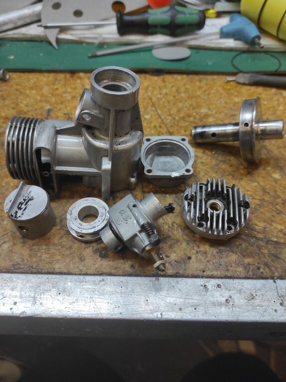

W tym silniku wszystko zostało umyte, łożyska doprowadzone do stanu używalności, i trzeba było mocno nad nimi pracować, ale się udało.

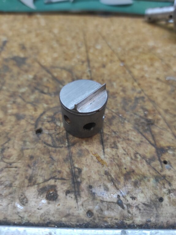

Gaźnik rozebrany na części pierwsze, umyty, spasowany, dodana sprężynka kasująca luzy przepustnicy ( bo nie było), dodana nowa dźwignia przepustnicy, bo stara ze starości się rozleciała zrobiłem nową z orczyka od serwa Graupnera.

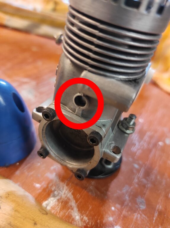

Mam pytanie: Czy ktoś wie czym jest zaślepiony ten otworek zaznaczony czerwonym kółkiem? W "szrociku"  zaślepki nie było, a nie mam innego takiego motorka, żeby podejrzeć, więc proszę o informację.
 Gaźnik zamocowałem tym czasem robaczkami z kontrą z nakrętek.
Moim zdaniem to jest lepszy patencik od oryginalnego. W sumie nie da się urwać gwintu w karterze.
Jakby ktoś z obserwatorów miał tłumik do tego silnika, to chętnie odkupię, lub wypożyczę celem odpalenia.
 W pewnym momencie miałem ochotę naprawić tą uszkodzoną konsolkę poprzez napawanie laserem, ale w sumie mi przeszło, bo koszta duże a motorek i tak będzie stał na półce.
A jakie śmigło koledzy mogą polecić, żeby łatwo było silniczek odnowiony odpalić?
Szczegóły na zdjęciach.

41 minut temu, AndrzejC napisał:
(...) dodana sprężynka kasująca luzy przepustnicy ( bo nie było) (...)
 Tam oryginalnie nie było tej sprężynki Andrzeju. To prymitywny gaźnik z tzw. "dyszą wolnych obrotów" - podobnie jak współczesna seria OS LA - to rozwiązanie nie potrzebuje sprężynki.

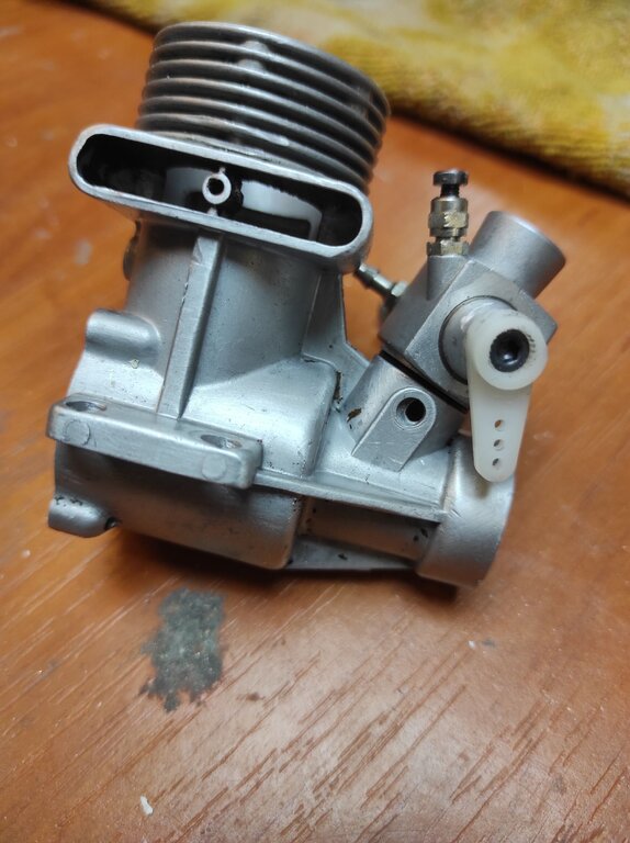

Niczym. To jest otwór do montażu sworznia tłokowego, tak jak w Webrach. Ale w Webrach były wkręcane zaślepki w tym miejscu.
Jeszcze rano bym się spierał, bo co to za karter z dziurą?
Pierwszy raz składam ten motorek do kupy, więc zapomniałem, że tuleja zamyka szczelnie ten otwór "techniczny", choć wg mnie to nie wygląda profesjonalnie?
Ale sprężynkę uważam, że dodałem jak najbardziej dobrze. Przy montażu gaźnika przepustnica miała wielkie luzy, być może ze starości. Po dodaniu sprężynki wszystkie luzy zniknęły.
 A gaźnik choć prymitywny, to jednak bardzo dobrze działa.
Szykuję ten motorek do odpalenia, choć nadal nie wiem po co?
Chyba postawię go na desce jak pozostałe i  będę go sobie czasami odpalał. Pod warunkiem,że jakiś tłumik do niego znajdę. Ktoś ma?
A.C.

Sprężynka może być, w niczym nie przeszkadza, bo jest bez znaczenia. Luz osiowy na przepustnicy w nowym takim gaźniku jest w okolicach 0,2-0,3mm.  Ta dziura w karterze, to typowe rozwiązanie w silnikach pierścieniowych z lat 60. i 70. - bardzo ułatwia składanie.

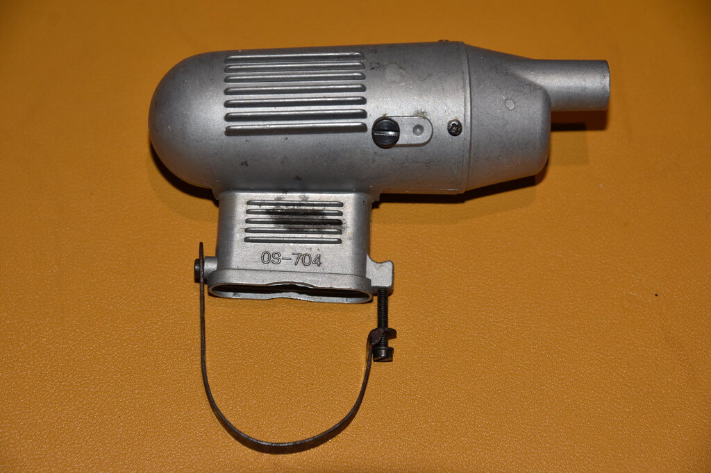

Dedykowany do tej grupy silników był tłumik OS-704.
2 godziny temu, AndrzejC napisał:
Jeżeli ktoś ma zbyciu taki tłumik to  chętnie przygarnę, odkupię, albo się zamienię. Stan nie gra roli bo sobie odrestauruję.

OS przygotowany do odpalenia choć szukam śrubek do mocowania gaźnika. Mam czarne imbusowe, a w oryginale były na krzyżak.
W sumie to mały problem...
Tłumik od Pawła (wiadomość otrzymana na priv) może pasować, w przypadku gdyby ten mój dany motorek  OS miał dwa wymiary. Paweł,  więcej szacunku poproszę.. Takie żarty to nie ze  mną.
Chyba znalazłem tłumik do tego motorka w  swoich zasobach w szafach i szufladach.
