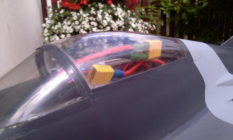

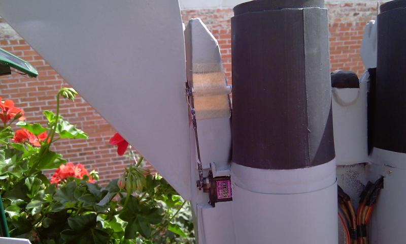

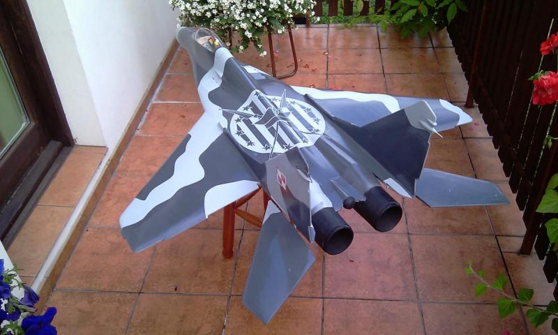

marcelizor Opublikowano 4 Września 2013 Autor Opublikowano 4 Września 2013 Niestety pogoda w weekend nie dopisała i nie udało mi się oblatać miga. Byłem co prawda na lotnisku, ale 1,5metrową cessną ledwo dawałem radę na tym wietrze. Może w przyszły weekend się uda.Brakuje jeszcze wielu szczegółów, ale do oblotu wystarczy. Jak poleci, zajmę się drobiazgami.Przerobiłem mocowanie SW. Było na pręcie 3mm i wydawało mi się za delikatne, więc wymieniłem na rurkę 5x1mm, dodatkowo całość wzmocniłem laminatem. Serwa TP SG91R ½metal, mam nadzieję dadzą radę. Wzmocniłem też laminatem kieszeń na pakiet. Niestety ma on spore rozmiary i obecnie miejsce pilota zajmują konektory. Jakoś je upchnę głębiej, ale z pełnego wyposażenia kabiny chyba nic nie będzie

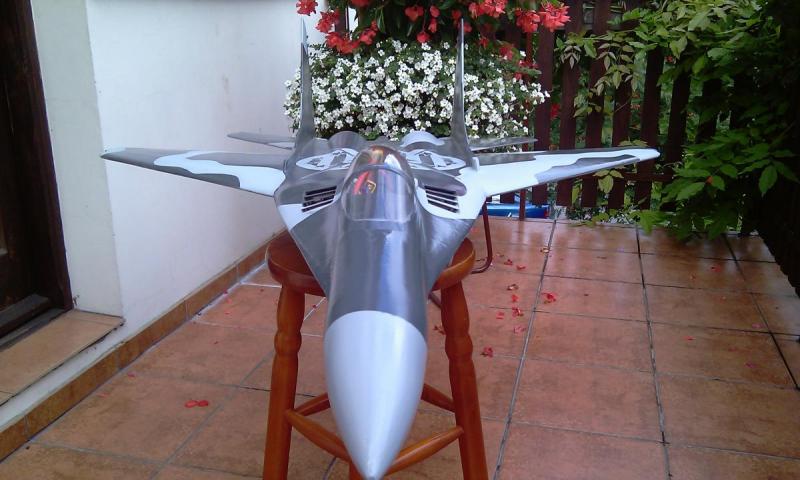

marcelizor Opublikowano 4 Września 2013 Autor Opublikowano 4 Września 2013 Takim http://www.hobbyking.com/hobbyking/store/__19145__Turnigy_nano_tech_4400mah_3S_65_130C_Lipo_Pack.html Daje radę przez 3min. 20 sek. przy przepustnicy ustawionej na 90% i robi się tylko lekko ciepły.
przemo Opublikowano 4 Września 2013 Opublikowano 4 Września 2013 Nie leć nim !!! jest tak piękny że szkoda istne CUDO EDIT ... A jak u Ciebie wygląda dostęp do pakietu ?
Viper Opublikowano 4 Września 2013 Opublikowano 4 Września 2013 W migu 29 edf od Sebarta turbiny są przeciwbieżne - znosi efekt momentu obrotowego od śmigła. Przy stosunku ciągu do wagi 1:1 przy energicznym płaskim wyrzucie powienien pójść w górę, wyrzut raczej na 80-90% ciągu. Piszę po moich doświadczeniach ze Stingerem 64 edf, który z całą pewnością na setupie firmowym nie miał tak dobrego stosunku ciągu do wagi, sądząc po tym że do manewrów pionowych musiałem go rozpędzać. Mimo to wyrzut lewą ręką (jestem praworęczny, a więc słabszą i mniej sprawną) trzymając za grzbiet (a więc nie tak dynamicznie jak od spodu - jak oszczepem) pod kątem około 20-30 stopni i tak w granicach 90% ciągu bez problemu dawał radę, no chyba że wyrzuciłem zbyt pionowo, wtedy zdarzało się że poszorowałem po trawie. Ale na pierwszy raz, gdy jeszcze modelu nie znasz zdecydowanie sugerowałbym pomoc kogoś w mocnym i nie za stromym wyrzucie. Co do schowania regulatorów, to chyba w niszach przy wlotach byłoby najlepiej, nie wiem czy ten pomysł aby jeden był za drugin pomiędzy dyszami jest najszcześliwszy. A tak na marginesie piękny model.
marcelizor Opublikowano 4 Września 2013 Autor Opublikowano 4 Września 2013 Staram się jak mogę, żeby to jakoś wyglądało i cieszę się, że wam się podoba. Kilka lat temu zbudowałem toto-7 motylastego i od tamtej pory nie wyobrażam sobie wykończyć depronu inaczej niż papierem na wikol. Robię to trochę inaczej niż motylasty, ale efekt jest podobny. Migowi brakuje jeszcze paru drobiazgów, linii podziału i bezbarwnej warstwy lakieru, ale to nie jest na razie istotne. Najważniejsze jest to, żeby model poleciał, a jeśli lata dobrze, to wtedy można się bawić w upiększanie. Jak wiadomo największą niewiadomą budowy modelu według własnego "widzi mi się" jest to, czy poleci. Ja rozbiłem już kilka samolotów nad którymi siedziałem po pół roku na strychu. Samo budowanie modeli sprawia mi frajdę, a jeśli jeszcze poleci to pełen banan :-) Przemo, dostęp do pakietu jest b.dobry. Kabina jest podzielona na 2 części, przednia część (owiewka), jest przyklejona na stałe. To kawałek pleksi dopasowany na zimno bez kopyta, na ramce z drutu alu ∅2mm, natomiast druga część to mocowana na magnesy wypraska vacu na kopycie, również usztywniona drutem. Całość wykończona blachą z puszki po napoju:-) . Viper ja niestety będę łapać miga od dołu, z góry nie ma za co. Będzie wyrzucający, więc nie ma problemu. Regle zamontowałem we wnękach pod górnymi wlotami, chłodzenie jest znakomite nawet na "postoju" :-)

robroy67 Opublikowano 12 Września 2013 Opublikowano 12 Września 2013 Teraz nie mogę znaleźć linku,ale na rcgroups czytałem relację kogoś kto budował takiego Miga.Na oblot nie podłączył sterowania wektora ciągu bo obawiał sie nerwowych reakcji modelu i okazało sie,że model prawie nie słuchał SW.
