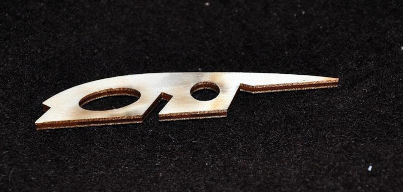

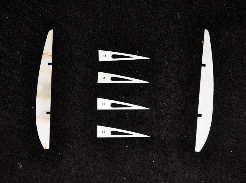

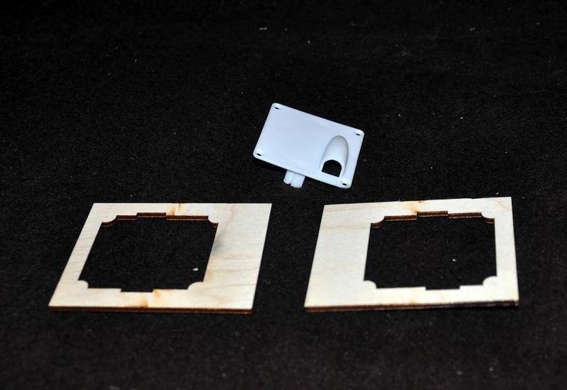

Dotarł dzisiaj do mnie wycięty zestaw Wichra 25 z Szamotuł. Paczka solidnie zapakowana w folię bombelkową.  Wraz z elementami dwa  rysunki potrzebne do montażu - kadłub skrzydło i statecznik.
Zestaw można nabyć w rożnym stopniu kompletacji a więc i cenie:
Zestaw 1 - Kadłub, skrzydła, elementy statecznika poziomego i pionowego
Zestaw 2 - Kadłub, skrzynka ogonowa, skrzydła z lotkami, elementy statecznika poziomego i pionowego
Zestaw 3 - Kadłub, skrzynka ogonowa, skrzydła z lotkami, półki na serwa lotek i serwa SW i SK, elementy statecznika poziomego i pionowego
Zestaw 4 - Kadłub, skrzynka ogonowa, skrzydła z lotkami i klapami, półki na serwa lotek, klap  i serwa SW i SK, elementy statecznika poziomego i pionowego
Skrzydła modelu mocowane są na bagnecie z już zaprojektowanym wzniosem. Nowością jest skrzynka ogonowa znacznie ułatwiająca montaż kadłuba i uzyskanie prawidłowego kąta zaklinowania SW. Wszystkie części zestawu są pooznaczane lub ponumerowane  i odpowiadają oznaczeniom na rysunkach.  Zestaw jest precyzyjnie wycięty i wszystko do siebie pasuje. Wicher 25 posiada odpowiednio wzmocnioną konstrukcję i trochę uwspółcześniony kształt.

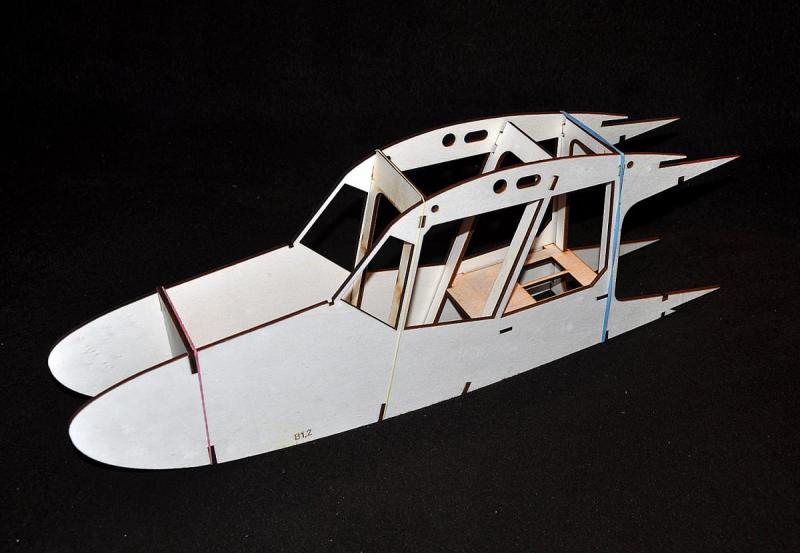

Widok kadłuba z półką na serwa i odbiornik:

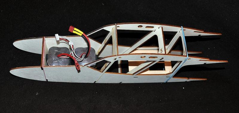

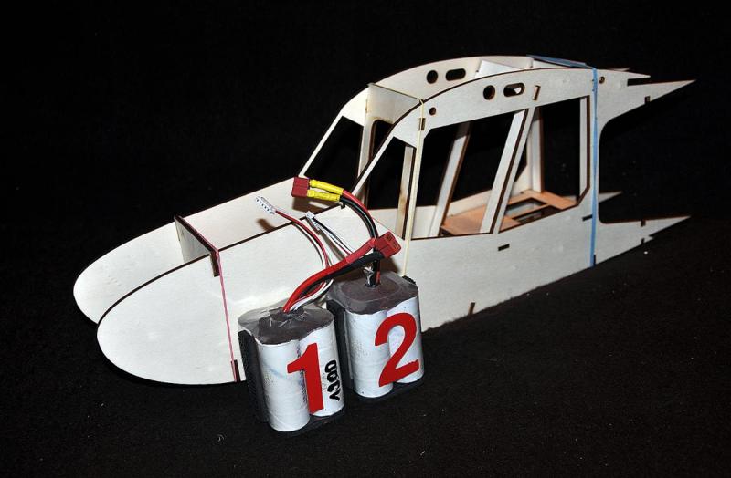

Kadłub z pakietami LiFe

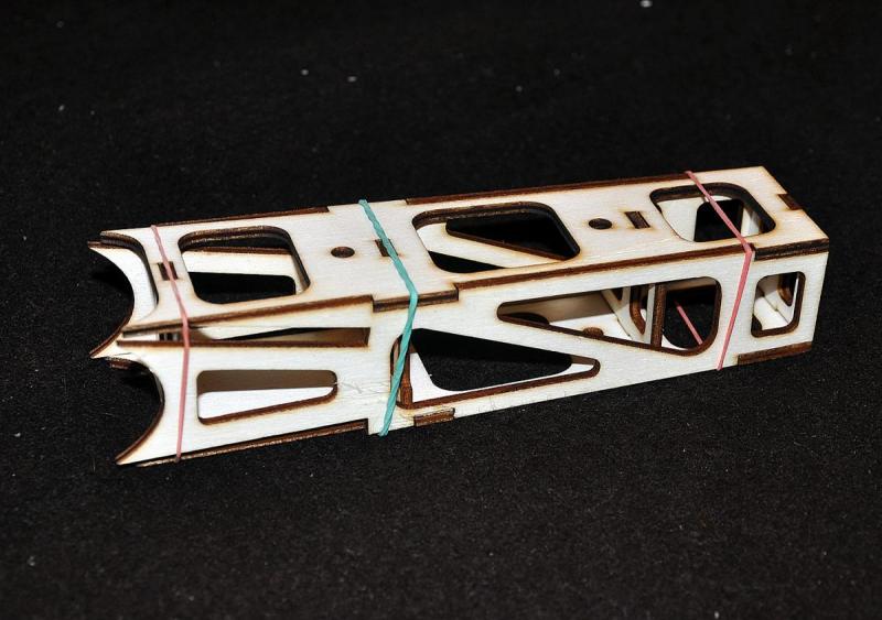

Skrzynka ogonowa:

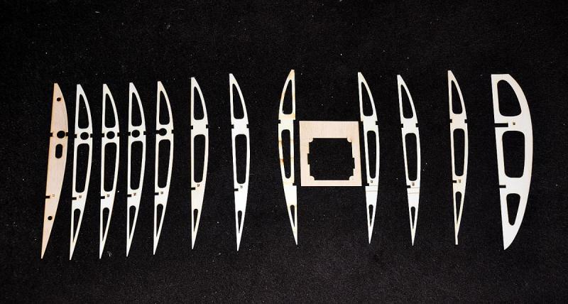

Żebra skrzydeł z półka pod serwa:
Półki pod serwa lotek:
Ostroga steru kierunku:
Elemnety SW i końcówki lotek:

Napęd modelu:  Wichra 25M w wykonaniu tradycyjnym (sosna) jest trudny do wyważenia, dlatego w modelu zastosowano pakiety napędowe typu LiFe. Są one porównywalne cenowo z LiPol i wytrzymują podobne obciążenia. Można natomiast ładować je ok. 1000 razy i są ciężkie co w przypadku Wicherka stanowi przy wyważaniu wyraźną zaletę.
Myśląc o pakietach LiPol trzeba przemyśleć konstrukcję tyłu modelu.

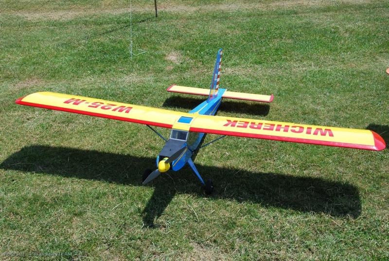

Regulacje i przygotowanie Wicherka 25M do oblotu:
Są to czynności bardzo ważne i nie wolno ich pominąć. Przygotowanie do lotu modelu zaczynamy od sprawdzenia jego wyważenia.  Środek ciężkości w Wicherku 25 znajduje się 80 mm od przedniej krawędzi natarcia płasko wypukłego profilu skrzydła.  Warto w miejscu ŚC wkręcić w poszycie skrzydła małe metalowe wkręty, które będzie można czuć pod palcami w momencie podparcia modelu na rękach. Wyważenie górno-płata, jakim jest Wicherek bywa często bardzo zwodnicze (model jest z reguły niedoważony na przód) i jest to najczęstszą przyczyną niepowodzeń przy jego oblocie.  Model można uznać za wyważony, kiedy próbne dołożenie na nos modelu niewielkiego ciężaru (10-20g) powoduje niewspółmiernie mocne pochylenie modelu w przód. Do oblotu dobrze jest też wyważyć model z lekkim przednim pochyleniem.  W tym momencie okaże się jak bardzo pomocne okazują się pakiety LiFe, które z racji swojego ciężaru bardzo pomagają w poprawnym wyważeniu modelu.
Pochylenie silnika – pochylenie silnika (w dół i w prawo) powinno być mniej więcej takie same jak w planach. Z racji większego momentu żyroskopowego (w silniku elektrycznym wirują masy  większe niż w silniku spalinowym, gdzie część części wykonuje tylko ruch posuwisto zwrotny) można spodziewać się (ale nie koniecznie) potrzeby mocniejszego wychylenia silnika. Można to spokojnie zrobić po oblocie modelu (dodając podkładki), jeżeli okaże się, że model zbyt leniwie skręca w prawo lub przy dodaniu gazu zadziera do góry.
Wznios skrzydeł – powinien zawierać się między 2-3 º. Wielkość wzniosu ustawiamy (regulujemy) długością zastrzałów lub dodając pod śruby mocujące zastrzał podkładki. W zestawie KIT Wicher 25M kąt skrzydeł jest już zdefiniowany.
Lotki - jak wcześniej sygnalizowałem lotki w Wicherku 25-M wymagają niesymetrycznych wychyleń.  Zróżnicowanie  wychyleń lotek powinno wynosić  1/3 do dołu i 2/3 do góry. Znaczy to tyle, że jeżeli przyjmiemy maksymalne wychylenia lotek góra/dół 60 mm to lotka w dół powinna wychylić się o 20 mm a w górę o 40 mm. Aby zapewnić w/w efekt nierównego wychylenia lotek ich sterowanie musi odbywać się z osobnych kanałów np. 1 i 6.  I tak skręcając modelem w prawo, lotka prawa wychyla się maksymalnie o 40 mm do góry a lewa o 20 mm w dół, przy skręcie w lewo odwrotnie.
Klapy – ustawiamy, jako dwupołożeniowe sterowane przełącznikiem z jednego kanału np. 5 przy pomocy kabla „Y”. Maksymalne wychylanie klap wynosi 40 mm (pełne klapy) do lądowania i 20 mm do startu (półklapy).
Ster wysokości SW jego wychylenia ustawiamy na  ± 20 mm
Ster Kierunku SK - ustawiamy na ± 25 mm
Wszystkie podane wyżej wartości wychyleń zapewniają możliwość wykonywana modelem Wicherka 25-M podstawowych figur akrobacji.  Dla zapewnienia precyzji sterowania dobrze jest ustawić funkcję exponentów w nadajniku dla lotek, SK i SW na - 50%. Zapewni to dokładne  sterowanie modelem w okolicy położeń neutralnych sterów i odpowiednią ich skuteczność przy dużych wychyleniach. Należy bezwzględnie sprawdzić i upewnić się, co do prawidłowych kierunków wychyleń sterów. Jest to banalny, ale często spotykany błąd kończący się rozbiciem modelu.
Napęd modelu – sprawdzamy prawidłowy kierunek obrotów silnika, sprawdzamy czy silnik utrzymuje maksymalne obroty. Jeżeli w modelu został użyty napęd, jaki opisałem nie powinno być z nim problemów – został już sprawdzony. Jeżeli został użyty napęd inny należy sprawdzić pobierany przez silnik prąd (nie może być większy od katalogowego) oraz sprawdzić przy pomocy np. wagi wędkarskiej ciąg tego napędu. W tym celu stawiamy kadłub modelu na gładkiej powierzchni do tylnej części kadłuba przyczepiamy wagę wędkarską i włączamy napęd na max. Stosunek ciągu do całkowitej wagi modelu przy naładowanych akumulatorach powinien być nie mniejszy niż  0,8  (ciąg napędu/waga modelu>0,8)
Podwozie – należy sprawdzić geometrię podwozia modelu. W neutralnej pozycji SK podwozie powinno zapewniać ruch modelu po jego osi a koła powinny obracać się bez oporów. Dobrze jest sprawdzić zabezpieczenie kół przed ich zsunięciem z osi. Zdarzało się widzieć mi odlatujące koła w locie i na czym wtedy wylądować ?
Jeżeli nie mamy zaufania do swojej aparatury (np. jest nowo zakupiona) koniecznie sprawdzamy jej zasięg na ziemi.
Bez wykonania tych wszystkich opisanych wyżej czynności i upewnienia się, że wszystko jest dobrze nie powinniśmy się zabierać za oblatywanie modelu
Przygotowaliśmy model do oblotu:
Brakuje tylko badań psychotechnicznych pilota. ;)
Badania psychotechniczne - aj to zawsze można uzupełnić  :)
To są dane regulacyjne i oczywiste oczywistości dla modelarzy już doświadczonych, ale nasze forum jest zróżnicowane i myślę że mniej doświadczeni Koledzy mogą być tym zainteresowani. Niektóre opisy oblotów modeli na forum mogły by na to wskazywać.  A mnie samemu zdarzyło się kiedyś ustawić odwrotne działanie żyroskopu na SW i lot modelu był bardzo krótki - na całe szczęście model przetrwał.

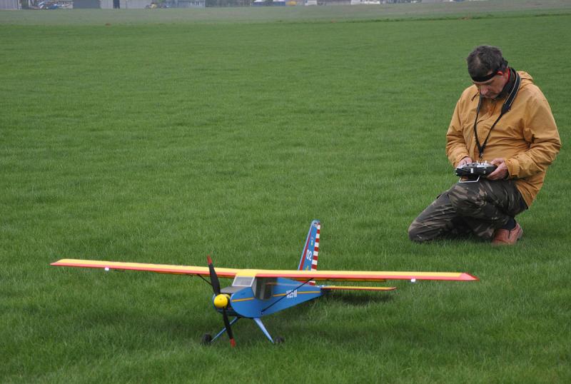

Oblot modelu
Jeżeli wykonaliśmy model i jego regulacje zgodnie z dokumentacją i zamieszczonymi wskazówkami nie powinno być kłopotów z jego oblotem.  Wicherk 25-M jest współczesnym i w pełni sterowalnym modelem w związku z tym jego oblotu dokonujemy startując z ziemi.
Do tego celu należy wybrać odpowiednio duży równy teren z dobrym podejściem (dobrze, gdy mamy do dyspozycji lotnisko modelarskie), aby model mógł wytarować i wylądować dokładnie pod wiatr.  Nie należy oblatywać modelu przy silnym wietrze, ale nieduży równo wiejący wiatr (1-3 m/s) jest nawet pomocny. Przed oblotem dobrze jest modelem trochę pokołować, ale robimy z wyczuciem na małej prędkości, żeby nie wystartować modelem w sposób niezamierzony. Sprawdzamy w ten sposób czy model utrzymuje kierunek jazdy na wprost.  Odradzam startowanie z przygodnych dróg, jest pewne, że model z takiej drogi przy starcie zboczy i kapotaż mamy zapewniony. Ni jak na takiej drodze potem wylądować ?
Pierwszy lot nowego modelu jest zawsze stresujący. Ten pierwszy lot ma na celu wytrymowanie modelu, i co najważniejsze bezpieczne nim wylądowanie. Przed startem sprawdzamy jeszcze raz działanie wszystkich sterów i prawidłowość kierunku ich wychyleń.
Powoli rozpędzamy model na małym gazie i jeżeli model utrzymuje zadany kierunek, płynnie zwiększamy gaz na maksimum. Jeżeli model zbacza i nie możemy go opanować przerywamy natychmiast start. Ustawiamy ponownie model i powtarzamy start. Prawdopodobne jest, że model przy starcie będzie chciał uciekać w lewo, dlatego należy być na to przygotowanym i lekko korygować jego ruch SK.  Model rozpędza się i podnosi ogon, co sygnalizując gotowość startu, należy wtedy b.lekko zaciągnąć ster wysokości i model znajdzie się w powietrzu.
Wznosimy się na bezpieczną wysokość i wykonujemy pierwsze bardzo łagodnie zakręty. Zmniejszamy gaz do połowy i sprawdzamy jak model zachowuje się przy neutralnym położeniu sterów. W razie potrzeby dokonujemy trymowania sterów w nadajniku. Najlepiej poznać zachowanie się modelu latając łagodnymi poziomymi ósemkami. Lecąc po prostej sprawdzamy czy model utrzymuje poziom dla średnich i maksymalnych obrotów silnika. Po zamknięciu gazy model powinien zacząć łagodnie opadać.
Po około 6 minutach lotu przygotowujemy się do lądowania. Otwieramy klapy do połowy i ustawiamy model na kursie do lądowania. W momencie, gdy znajdziemy się na ścieszce schodzenia ustawiamy klapy na pełne wychylenie i zamykamy gaz. Model zaczyna schodzić dość stromo w dół i traci prędkość. Na samą ziemią delikatnie wyrównujemy model do poziomu i spokojnie czekamy na jego przyziemienie. Model jakiś czas leci równolegle do ziemi, aż delikatnie usiądzie.
Użycie klap powoduje nieznaczne podniesienie nosa modelu do góry, więc dobrze jest zmiksować klapy ze sterem wysokości. Po włączeniu klap, SW powinien wychylić się lekko do dołu proporcjonalnie do pozycji klap. Wartość max. wychylenia SW dobieramy doświadczalnie zaczynając od małych wartości. Lecąc na klapach należy pilnować właściwego pochylenia modelu - poziomu w locie lub jego pochylenia w dół przy lądowaniu (przed przyziemieniem).  Klap używamy również przy starcie ustawiając je na połowiczne wychylenie. Klapy dobrze sprawdzają się w dni bezwietrzne, kiedy skracają drogę startu i lądowania. Przy lądowaniu modelu pod silny wiatr używanie ich jest niecelowe.  Filmy z lotów Wicherka 25-M ilustrujące to, co napisałem o technice startu i lądowania są dostępne na forum.
Początkowo możemy nie używać klap, bo pierwszy lot to i tak spore emocje.
W moim modelu Wicherka 25-M zastosowałem dodatkowo samolotowy żyroskop Futaba GYA 430 połączony do sterem kierunku (SK). Umożliwił mi on starty i lądowania modelu po prostej nawet przy poprzecznym wietrze. Żyroskop ten nie jest niezbędny, ale bardzo pomocny w dni, kiedy kierunek wiatru nie sprzyja lataniu. Żyroskop działa tylko przy starcie i lądowaniu a podczas lotu jest wyłączany radiem z kanału 7.
Myślę, że przestrzegając opisanych wyżej rad zachowując spokój i rozsądek dokonanie Koledzy udanego oblotu modelu i zasmakujecie szybko w kolejnych lotach dochodząc aż do lotów z akrobacją. Wicherek 25-M wykonuje poprawnie i bezpiecznie wszystkie podstawowe figury akrobacji.
Życzę powodzenia  :)

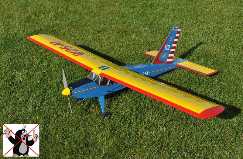

Film z występów Wicherka 25M na pikniku modelarskim "Polskie Rkrzydła"  Radawiec 28.06.2014. Film z oryginalnym głosem. Za kamerą Michał.
Wspólne loty Wicherkiem 25M  w dwie osoby:

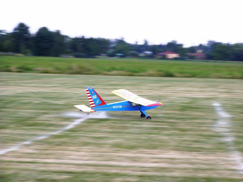

Na pikniku Wicherek 25 M wziął udział w zawodach na celność w lądowaniu. Liczył się punkt dotknięcia kół z ziemią. Linia "0" środka znajduje się po lewej stronie. Odstęp między liniami 2m czyli dokładność lądowania  wyniosła ok. 1 m.
Na spotkaniu w Radawcu TeBe oglądając mojego Wicherka był zdziwiony, że model nie nosi śladów żadnych napraw. Dla mnie to było oczywiste, ale wtedy sobie uświadomiłem, że jest to jeden z moich modeli, który nie doznał nigdy żadnych uszkodzeń. Przetrwał pomyślnie dwa sezony, latanie na silnym wietrze i na nieznanych lotniskach, loty z uczniami i udziały w konkursach. Chyba będę musiał nalepić na model "krecika" oczywiście przekreślonego.:-)
i krecik smutny dla modeli co miały mniej szczęścia:
