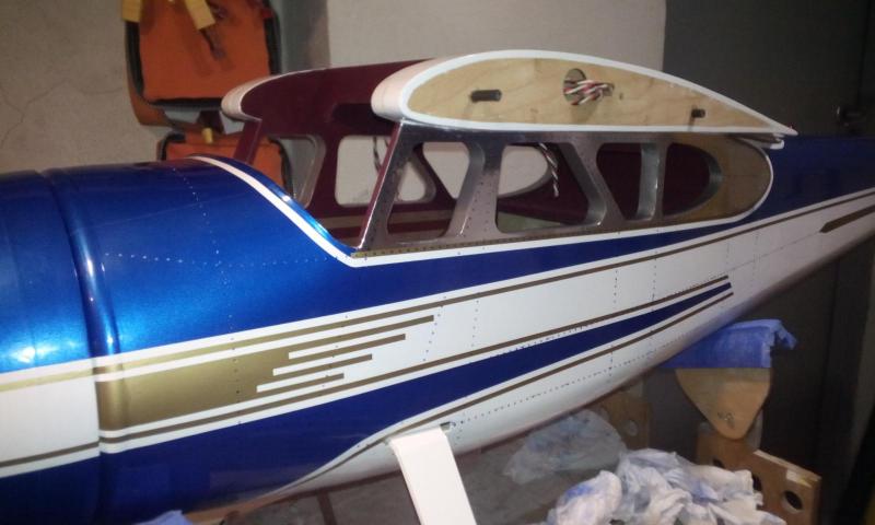

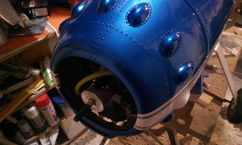

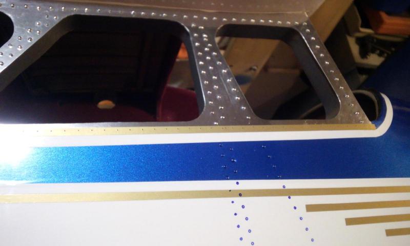

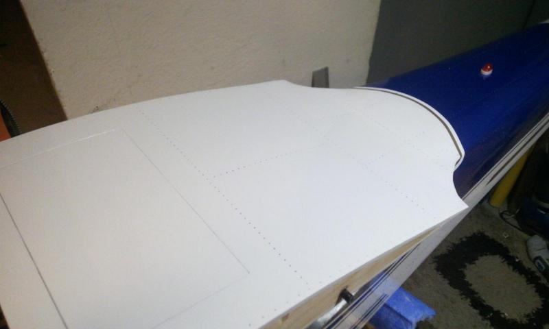

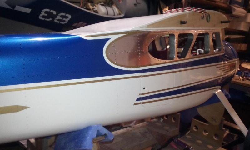

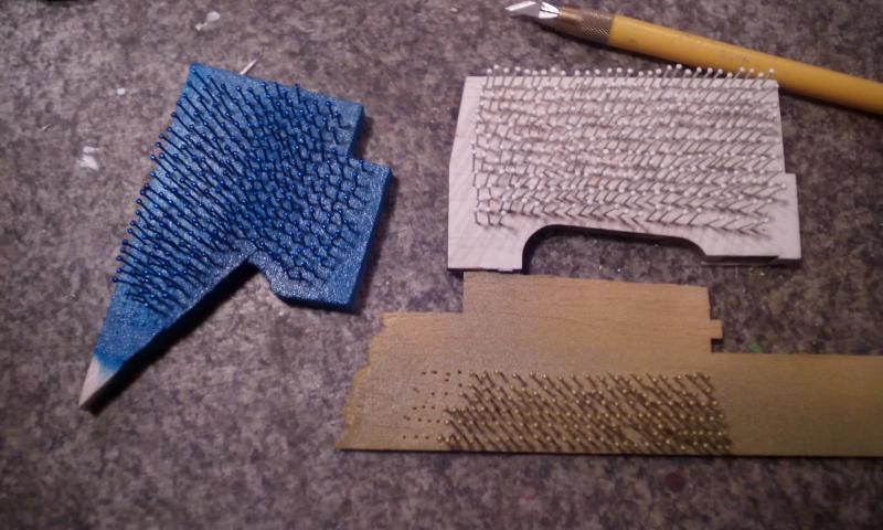

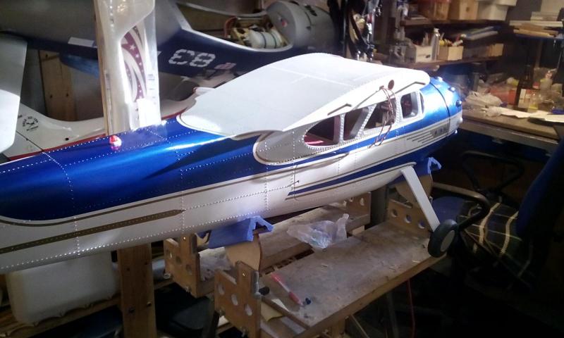

f-150 Opublikowano 21 Listopada 2019 Autor Opublikowano 21 Listopada 2019 Dziś wytrasowałem położenia nitów z jednej strony i zrobiłem próbę nitowania srebrnymi i niebieskimi.Jest nieźle.Muszę jeszcze wyprodukować białe i złote.

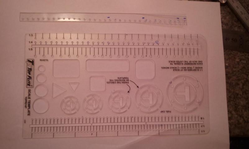

FockeWulf Opublikowano 22 Listopada 2019 Opublikowano 22 Listopada 2019 Możesz zdradzić technikę robienia nitów, tj. W jaki sposób zaznaczasz nity, że są tak równo oraz jak je dalej obrabiasz? Pozdrawiam, Sławek 'FockeWulf'

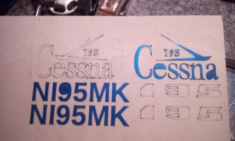

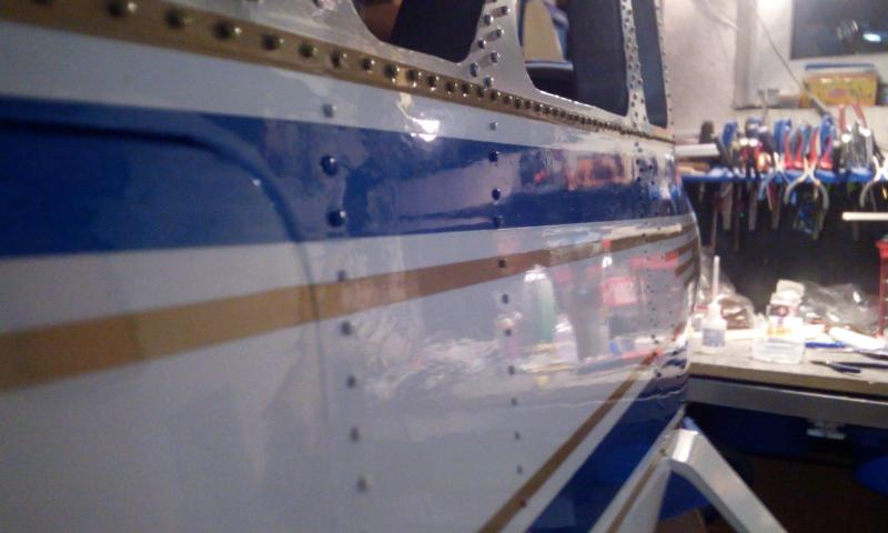

f-150 Opublikowano 22 Listopada 2019 Autor Opublikowano 22 Listopada 2019 Trasuję według szablonu TopFlite,ale do miejsc wąskich tam gdzie nie mogę dojść dorobiłem własny. Nity robię ze szpilek,maluję i obcinam pozostawiając ok.3-4mm aby dało się złapać namagnesowaną pensetą. Następnie robię otwór, kropla CA na szpilkę i pensetą wkładam w otwór, Dziś wyciąłem napisy ale muszę zrobić to jeszcze raz,bo zapomniałem przed cięciem ściągnąć folię zabezpieczającą od spodu.Jedynie jeden napis udało się uratować. W związku z tym dziś dokończyłem nitowanie w tych miejscach gdzie wczoraj były zaznaczone.

f-150 Opublikowano 22 Listopada 2019 Autor Opublikowano 22 Listopada 2019 Tyle jeszcze nie ale na końcu pewnie tyle wyjdzie. Na razie 1,5 pudełka po 50gr,oczywiście waga pudełka ze szpilkami w całości.

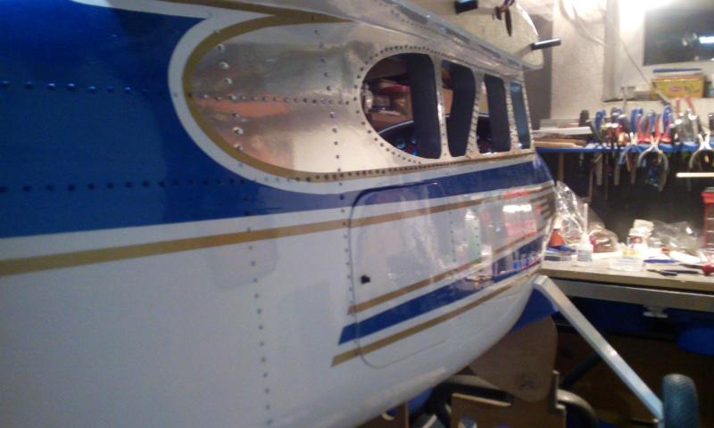

poharatek Opublikowano 22 Listopada 2019 Opublikowano 22 Listopada 2019 Wojtek, skoro będziesz jeszcze raz wycinał, to rejestracja powinna być zrobiona inną czcionką. Właściwa nazywa się Amarillo USAF i można ją ściągnąć np.stąd: https://www.dafont.com/amarillo-usaf.font - jeśli oczywiście masz ochotę się z tym bawić. Cessna wychodzi przezacnie Będziesz robił owiewki kół?

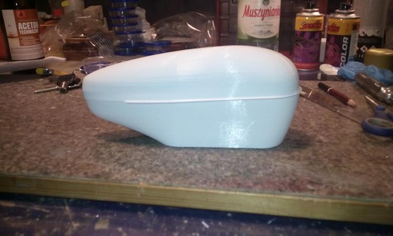

f-150 Opublikowano 22 Listopada 2019 Autor Opublikowano 22 Listopada 2019 Mam ją .Mam zamiar ale muszę zrobić kopyta bo są dość nietypowe.Chyba że mi wydrukujesz kopytka?

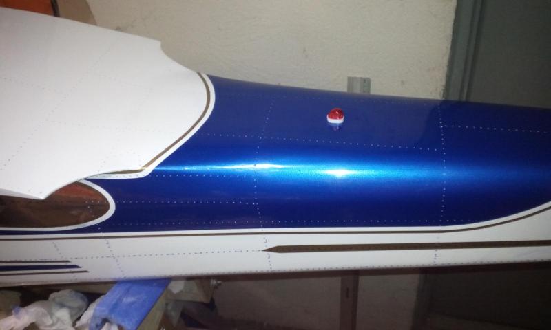

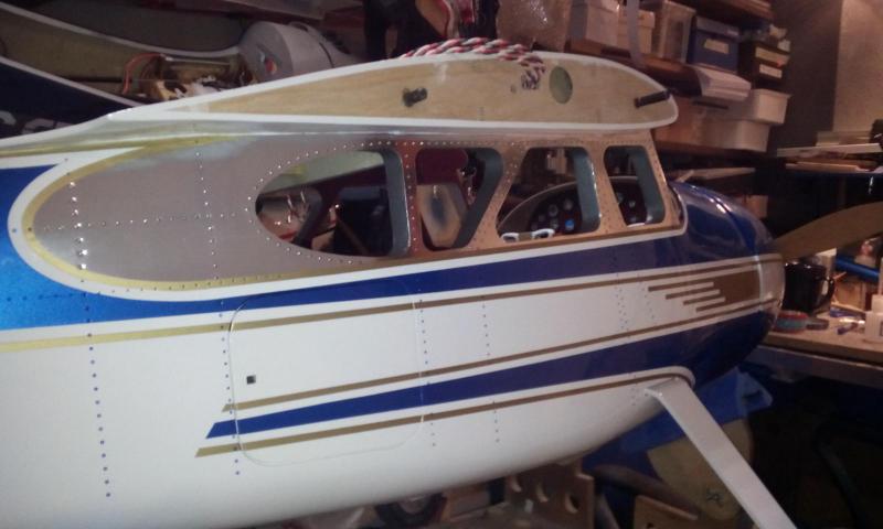

f-150 Opublikowano 24 Listopada 2019 Autor Opublikowano 24 Listopada 2019 Dziś cały dzień zeszedł mi na trasowaniu ,ale mam już zaznaczone wszystkie nity.Mam nadzieję że do końca przyszłego tygodnia skończę kadłub.

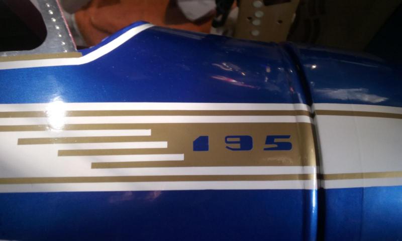

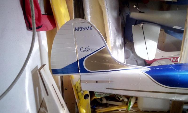

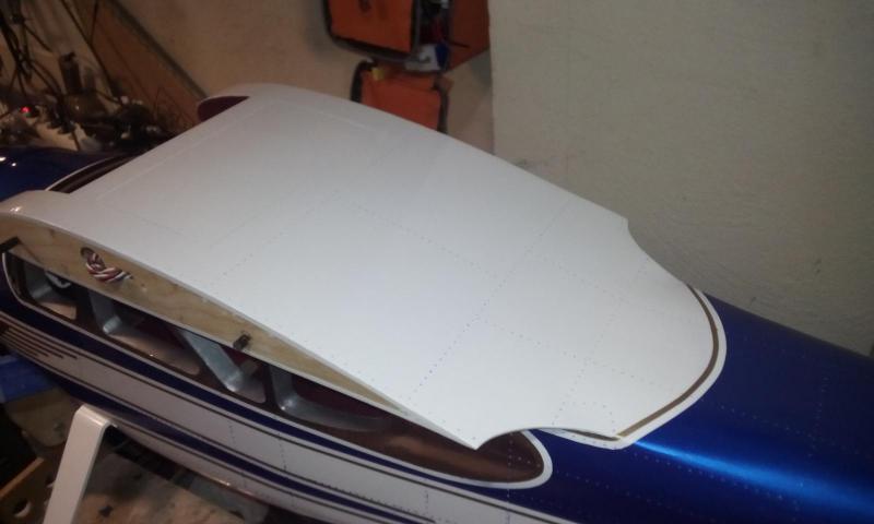

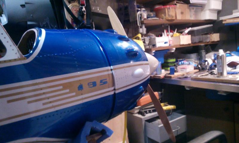

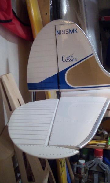

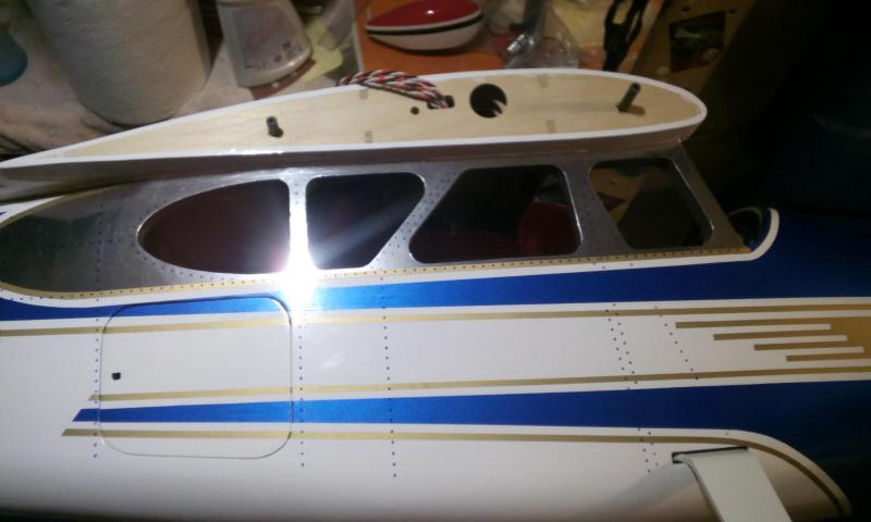

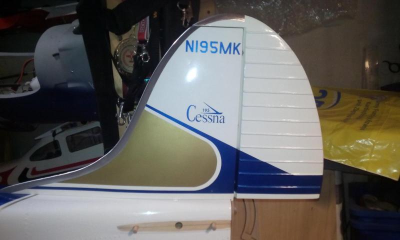

f-150 Opublikowano 28 Listopada 2019 Autor Opublikowano 28 Listopada 2019 Ponieważ świeża partia nitów "się suszy" zrobiłem dziś napisy i częściowo ponitowałem maskę

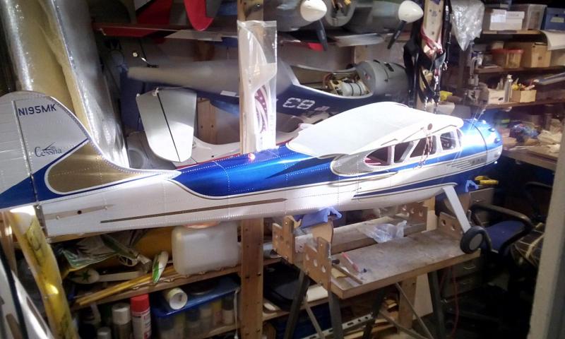

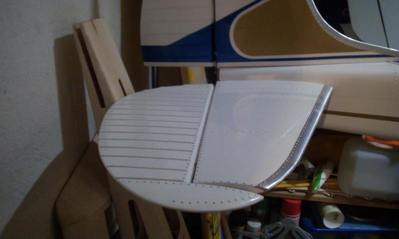

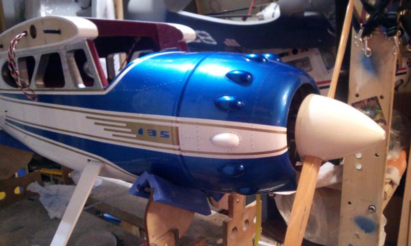

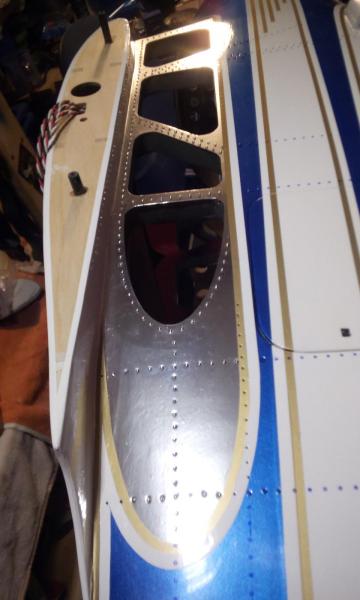

f-150 Opublikowano 3 Grudnia 2019 Autor Opublikowano 3 Grudnia 2019 Kadłub i usterzenie skończone Z nowości ,to Marcin wydrukował owiewki kół,Trzeba wyszpachlować pomalować i będą super. Zaraz , zaraz Wojtek ! To Ty wbiles w niego 2 764 szpilki ??? Na razie w kadłub i usterzenie ok.5700
