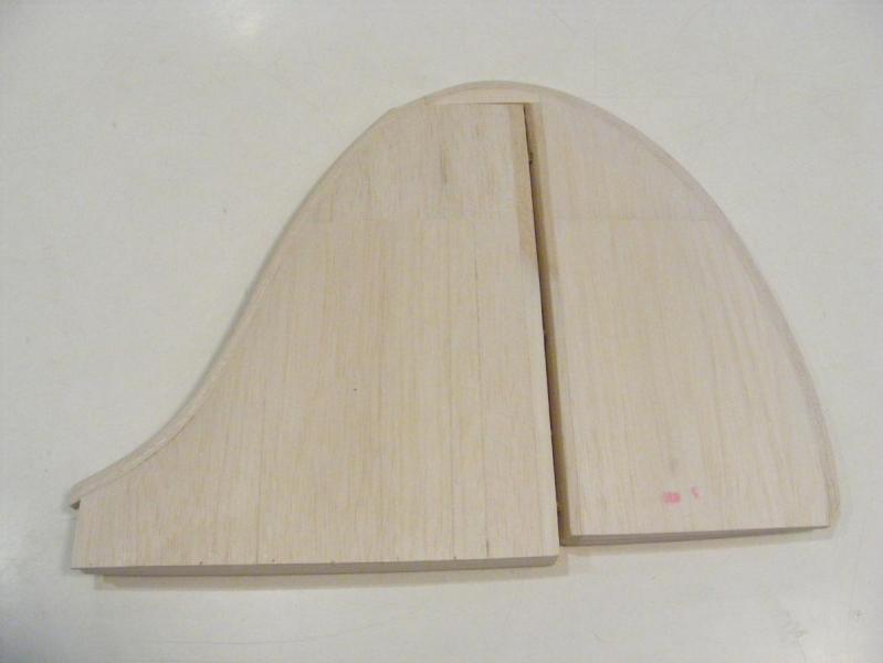

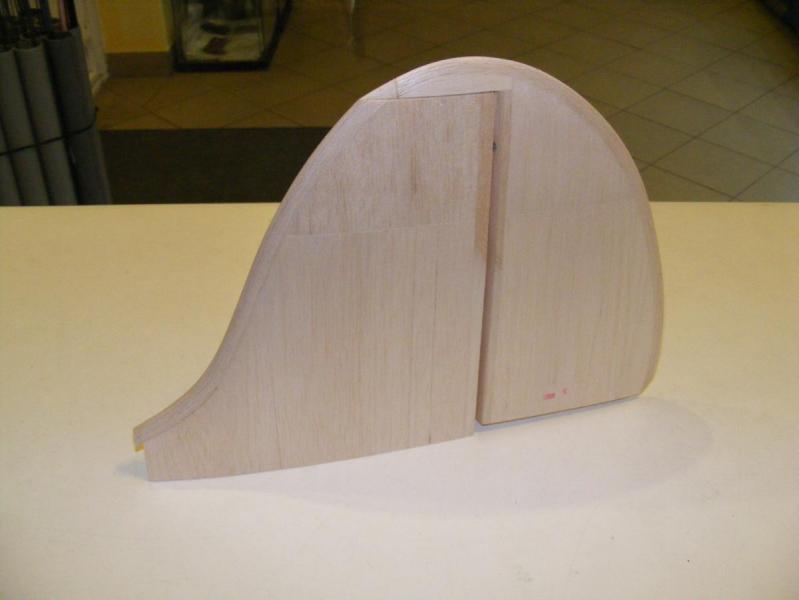

f-150 Opublikowano 18 Listopada 2013 Autor Opublikowano 18 Listopada 2013 Usterzenie pionowe,wstępnie obrobione 1

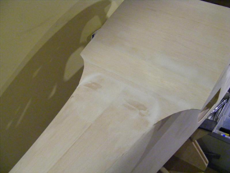

f-150 Opublikowano 5 Grudnia 2013 Autor Opublikowano 5 Grudnia 2013 I już kierunek w całej krasie oraz jedna strona poziomego Poprawiłem też kształt przejścia skrzydła w kadłub

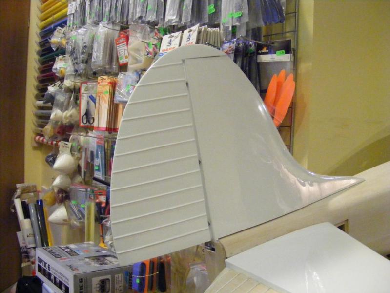

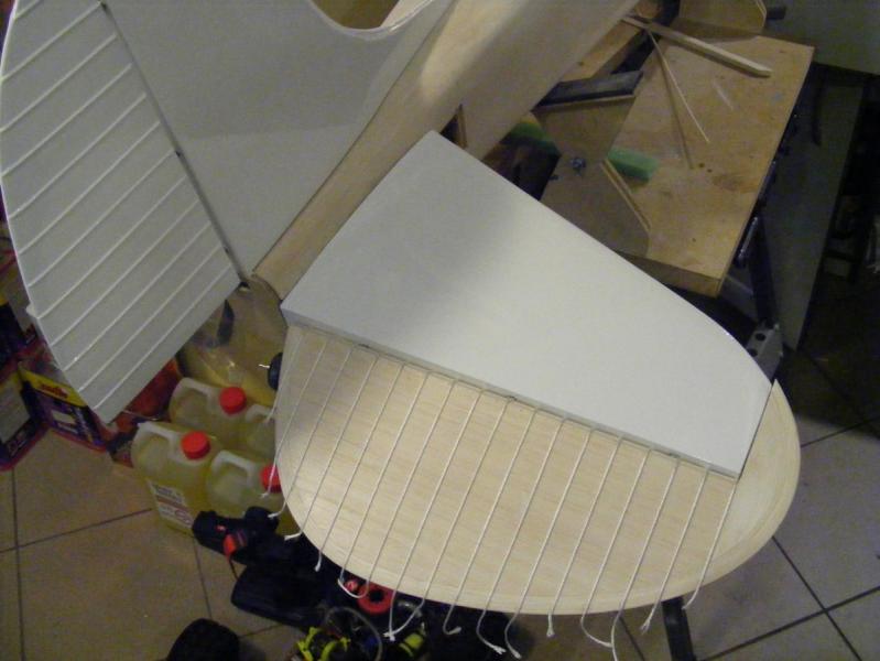

pacek Opublikowano 6 Grudnia 2013 Opublikowano 6 Grudnia 2013 te przetłoczenia powstały przez oklejenie folią nitek ? wygląda zarąbiscie . używasz czegoś żeby folia tak ładnie przylegała do tycg przetłoczeń ?
f-150 Opublikowano 6 Grudnia 2013 Autor Opublikowano 6 Grudnia 2013 To cienki sznurek.Do oklejania nie używam niczego oprócz takiego żelazka http://www.marvio-rc.pl/zelazko-trymujace-do-precyzyjnych-wykonczen-606-1,3,68,914
mirolek Opublikowano 7 Grudnia 2013 Opublikowano 7 Grudnia 2013 Pomysł na podłożenie grubej nitki (muliny) pod oratex wykorzystałem w modelu RWD-4 celem zaznaczenia drzwi do kabiny. Na zdjęciu nie całkiem to widać ale w realu dość dobrze się to odcisnęło i nieźle wygląda. Wojtek dla uzyskania takiego efektu użył chyba sznurka do snopowiązałki ale po oklejeniu efekt jest niesamowity. Byłem dziś rano w sklepie Marvio i miałem okazję zobaczyć to na żywca, pomysł sprawdził się na 100% a ogon prezentuje się jeszcze lepiej niż na zdjęciu. ms
f-150 Opublikowano 7 Grudnia 2013 Autor Opublikowano 7 Grudnia 2013 Nie od snopowiązałki ale murarski .Mógłby być trochę cieńszy ,ale nie chciało mi się jeździć w poszukiwaniu innego Oryginał wyglądał podobnie

Qbatus Opublikowano 8 Grudnia 2013 Opublikowano 8 Grudnia 2013 Też widziałem model na żywo i potwierdzam, robi jeszcze większe wrażenie niż na zdjęciach. Pełen profesjonalizm! I czego też nie widać na zdjęciach stateczniki są naprawdę spore, z powodzeniem mogły by zastąpić wiosła
