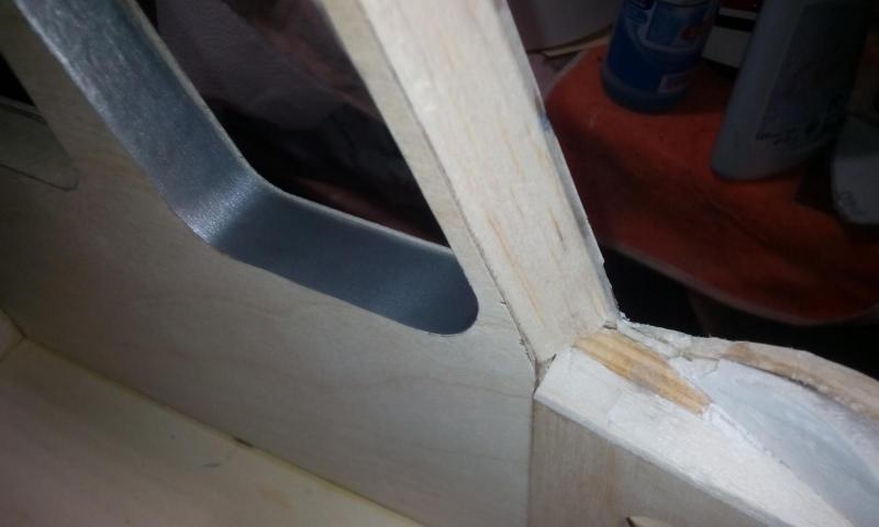

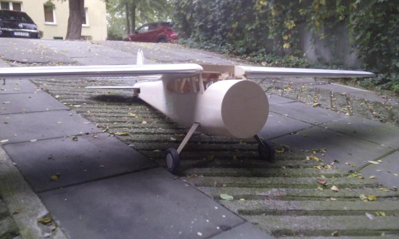

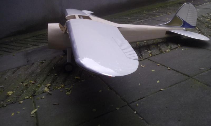

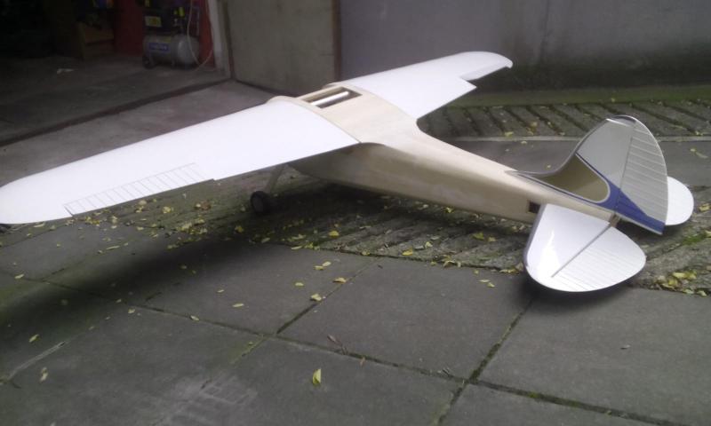

f-150 Opublikowano 1 Października 2019 Autor Opublikowano 1 Października 2019 Temat nie umarł.Po trzech latach wreszcie mogę się spokojnie zabrać za dokończenie modelu. W weekend przywiozłem do domu i poskładałem w całość że by sprawdzić co trzeba naprawić,Jest kilka wgniotek i dziur w balsie ale nie ma tragedii.Na pewno muszę przenieść serwa z ogona do kabiny.Byłem na to przygotowany i mam na nie miejsce pod kanapą. Na razie zabrałem się za dokończenie maski aby móc zamocować silnik i zamontowałem wreszcie podwozie.
merlin71 Opublikowano 1 Października 2019 Opublikowano 1 Października 2019 Na fotkach zmontowanego modelu płaty wyglądają tak jakby obwisłe...? Czy to już ostateczna forma? Czy tylko próbny montaż? Latanie z ujemnym wzniosem to chyba nie bardzo...

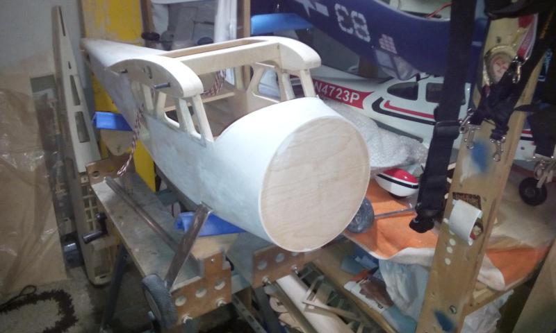

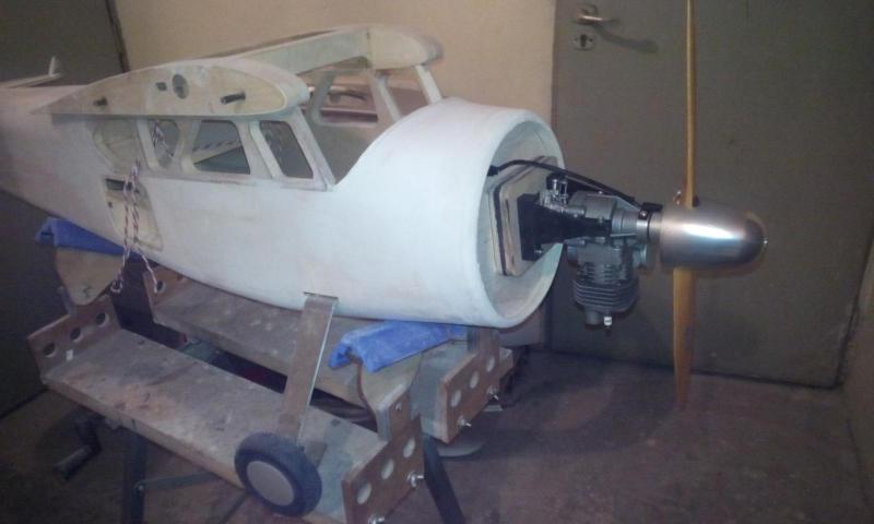

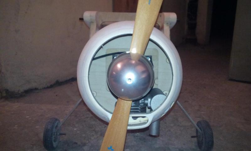

f-150 Opublikowano 6 Października 2019 Autor Opublikowano 6 Października 2019 Przymiarka silnika.Po wymontowaniu serw z ogona wyważenie wychodzi przyzwoicie.

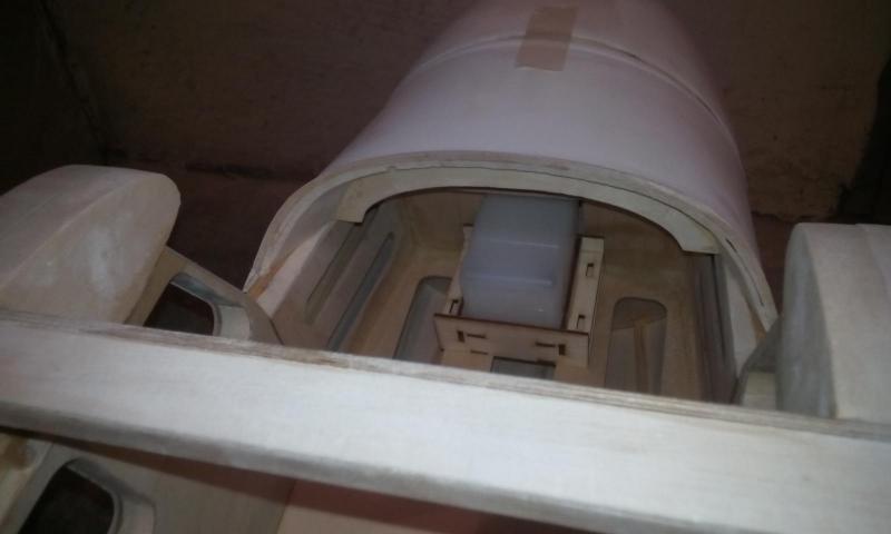

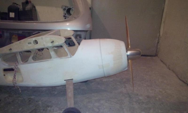

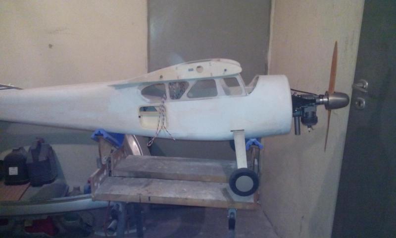

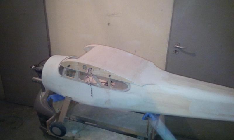

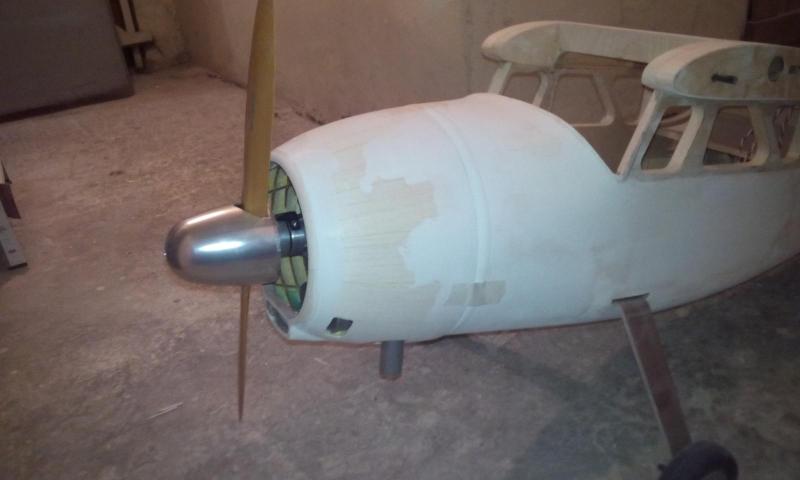

f-150 Opublikowano 12 Października 2019 Autor Opublikowano 12 Października 2019 Maska wycięta i dopasowana,Pozostała kosmetyka i wklejenie mocowań. Zrobiłem też mocowanie zbiornika

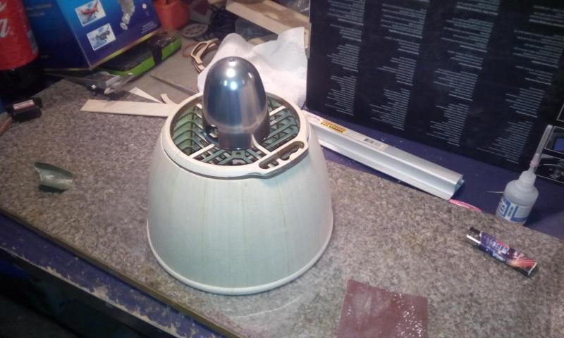

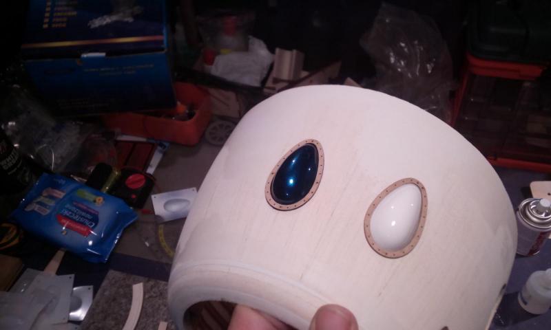

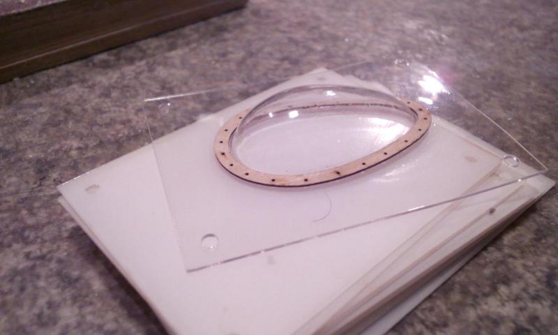

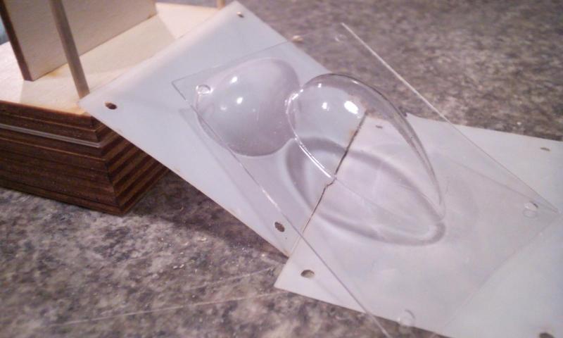

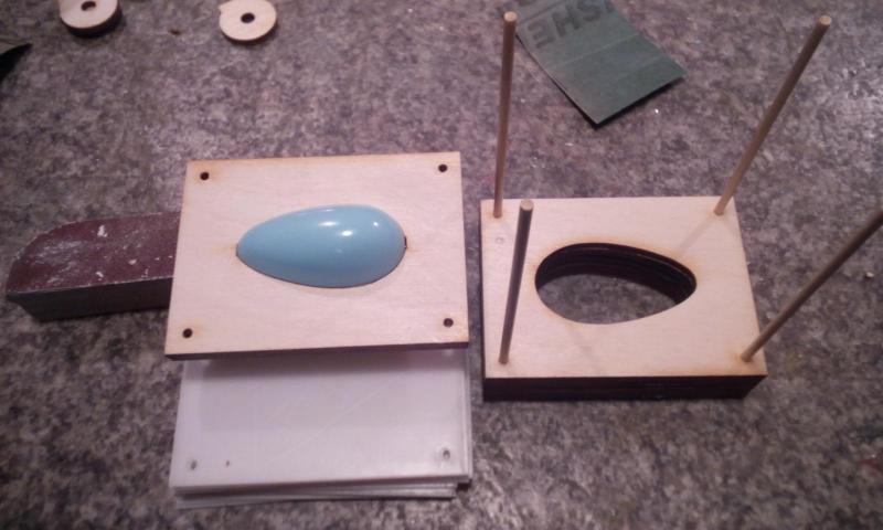

f-150 Opublikowano 29 Października 2019 Autor Opublikowano 29 Października 2019 Powstało kopytko do tłoczenia osłon cylindrów

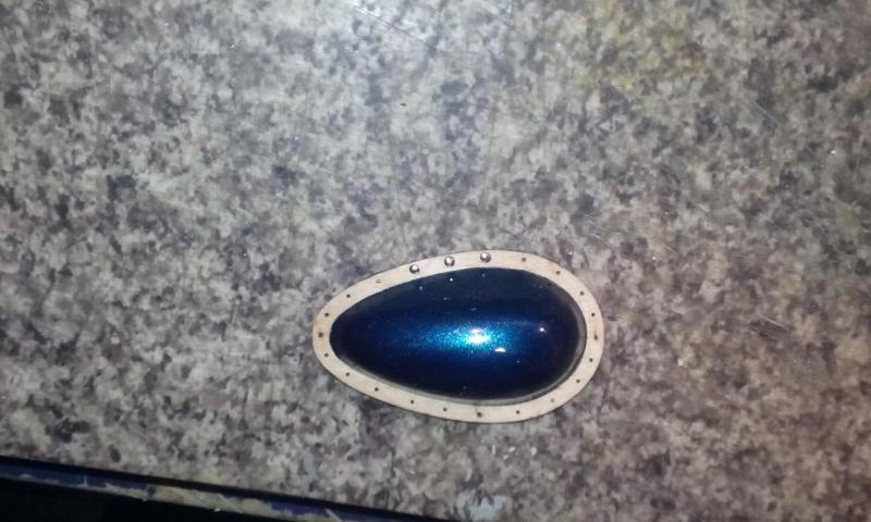

f-150 Opublikowano 30 Października 2019 Autor Opublikowano 30 Października 2019 Tłoczenie zakończone.Próbnie też pomalowałem dwie sztuki

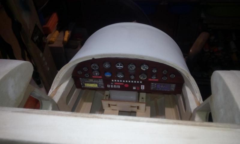

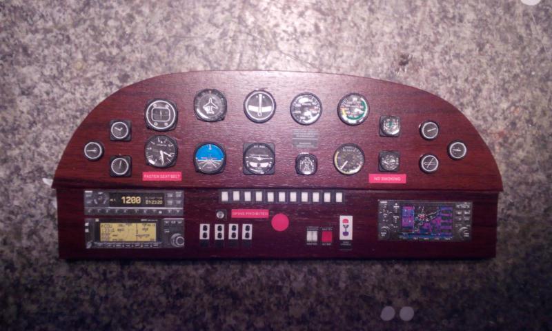

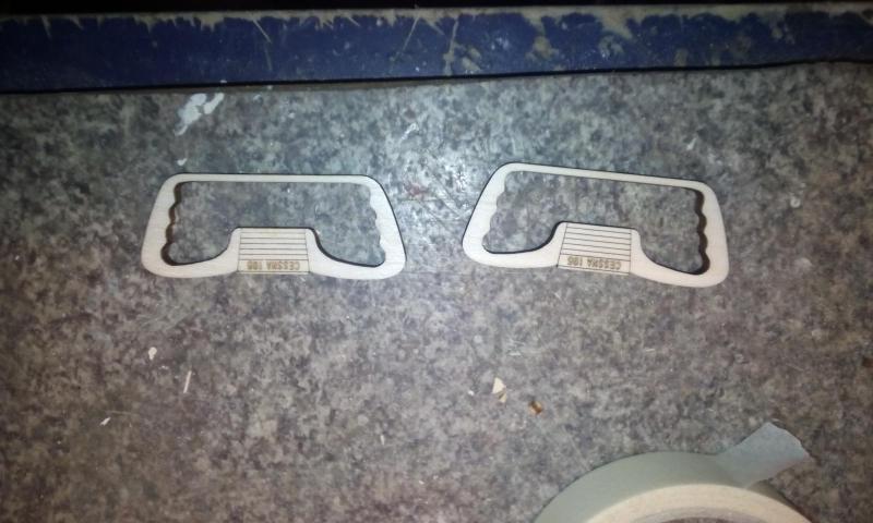

f-150 Opublikowano 31 Października 2019 Autor Opublikowano 31 Października 2019 Muszę zmniejszyć szerokość ramki ponieważ optycznie jest za szeroka w stosunku do nitów Powstaje też tablica przyrządów

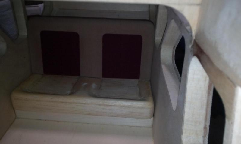

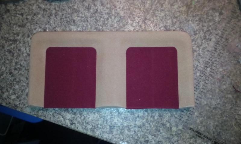

f-150 Opublikowano 2 Listopada 2019 Autor Opublikowano 2 Listopada 2019 Dziś zabawa w tapicera.Tapicerka welurowa.
jarek996 Opublikowano 3 Listopada 2019 Opublikowano 3 Listopada 2019 Muszę zmniejszyć szerokość ramki ponieważ optycznie jest za szeroka w stosunku do nitów IMG_20191031_164546.jpg Zmien tez fornir na desce , bo sloje sa optycznie za duze w stosunku do wielkosci przyrzadow

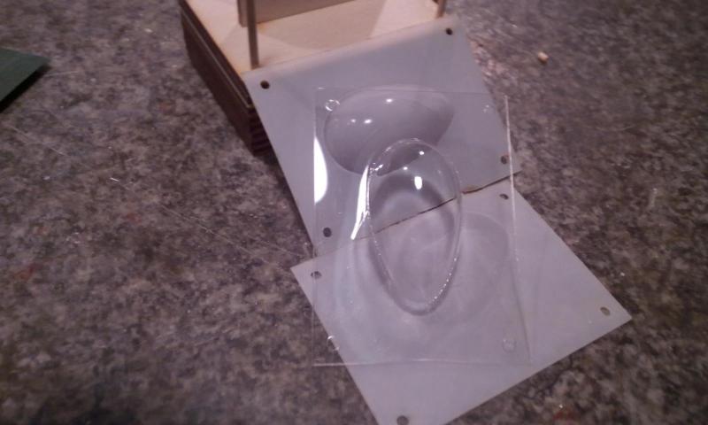

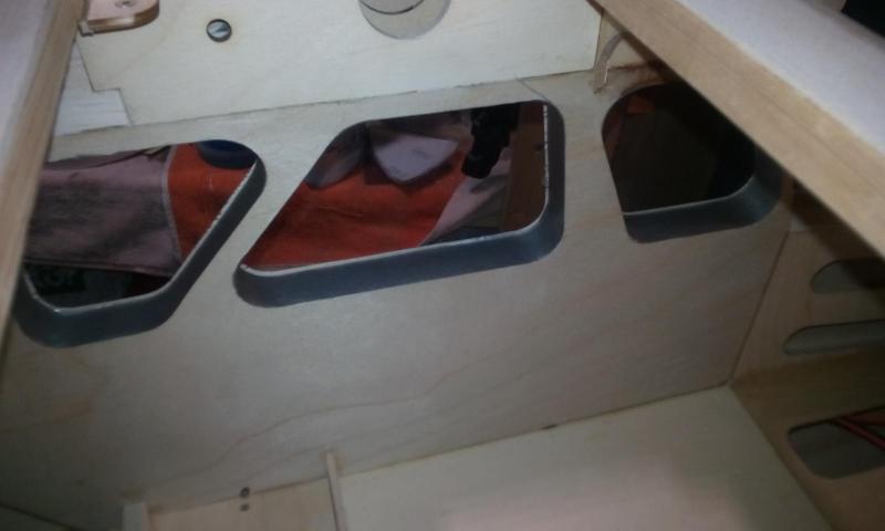

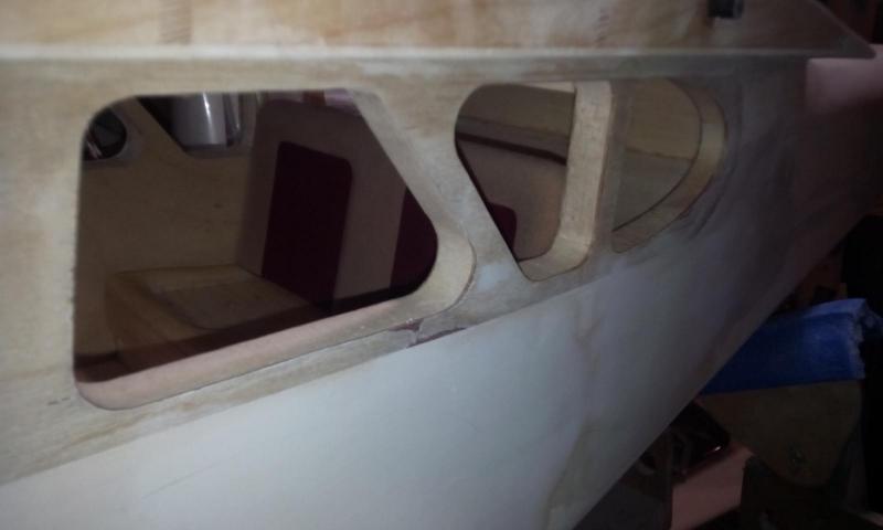

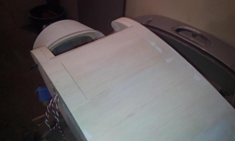

f-150 Opublikowano 9 Listopada 2019 Autor Opublikowano 9 Listopada 2019 Powoli do przodu.Klapa zamykająca dostęp do środka i zacząłem oklejać ramy szyb.
