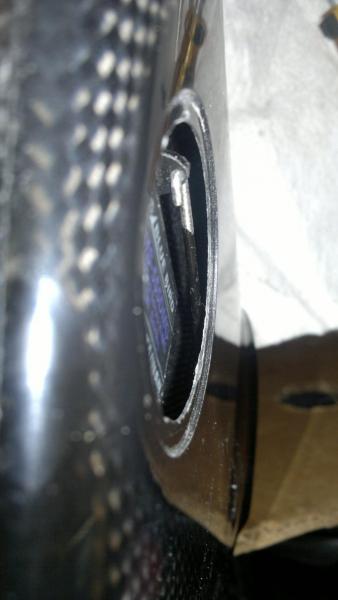

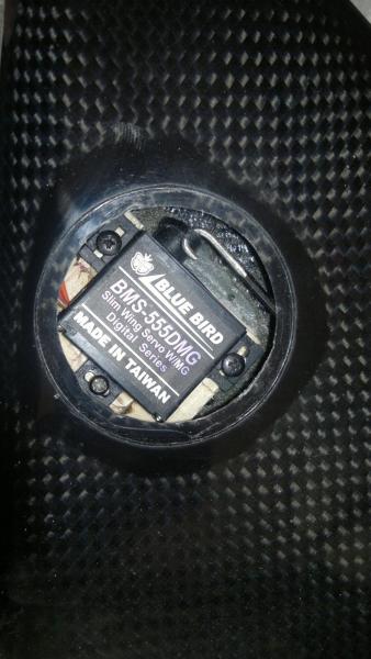

Gość horn3t Opublikowano 4 Października 2013 Opublikowano 4 Października 2013 Przycięta jest tak, że snap zapina się na pierwszy otwór najbliższy osi, snap jest lekko podpiłowany w półkole dla lepszego przytulania się do serwa. Podpiłowanie coś w ten deseń jak na zdjęciu.

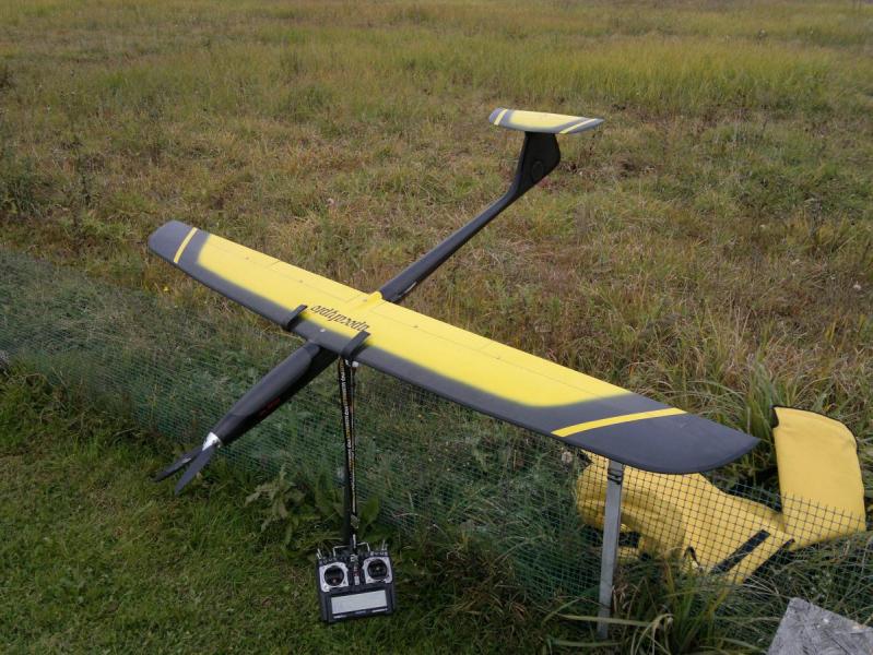

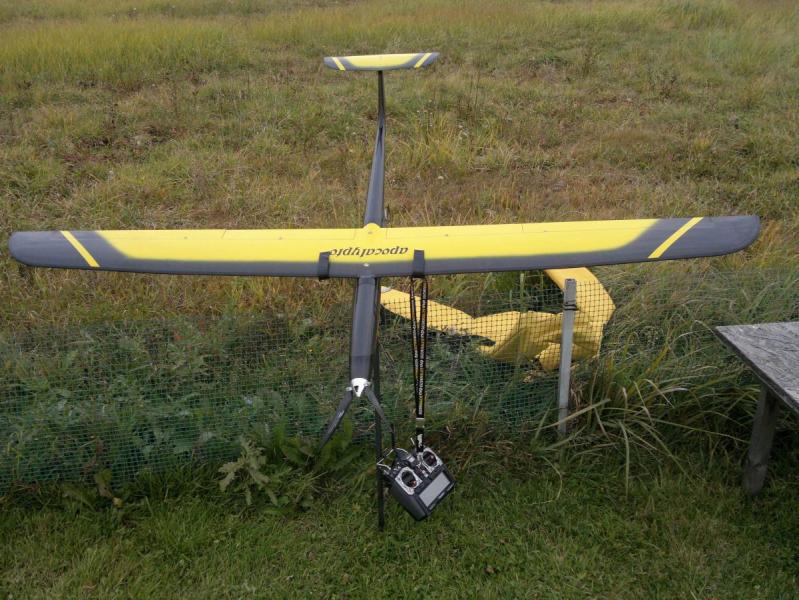

Xan86 Opublikowano 9 Października 2013 Opublikowano 9 Października 2013 Wczoraj w końcu dotarł regulator, szybkie lutowanie i dzisiaj odbył się w końcu oblot modelu Mogę powiedzieć, że jestem bardzo zadowolony Model jest dosyć szybki, ale lata się nim lekko i przyjemnie, tzn. nie ma się wrażenia, że przy małych prędkościach przepadnie. Wyważenie przy SC 68 ułożyło się tak, że wszystko trzeba było pchać na ryj, ale prawidłową wagę udało się uzyskać przesuwając maksymalnie pakiet do przodu. Zapas mocy jest spory, idzie na 3/4 gazu pionowo do góry. Na razie zrobiłem dzisiaj nim 3 loty więc coś więcej będę mógł powiedzieć jak się w niego trochę wlatam. Niestety filmu z oblotu nie ma bo byłem sam, ale jakaś fotka z dzisiaj wpadła
heksodus Opublikowano 9 Października 2013 Autor Opublikowano 9 Października 2013 Podnosiłeś statecznik czy na razie nie? W tej klasie w Polsce nie ma sobie równych Antene wyciągałeś?
Xan86 Opublikowano 9 Października 2013 Opublikowano 9 Października 2013 Na razie zostawiłem statecznik normalnie, polatam trochę i zobaczę co będzie , a później dam podkładkę. Antena jest wyciągnięta. Widać ją z lewej strony pod skrzydłem na zdjęciu.
