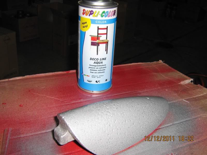

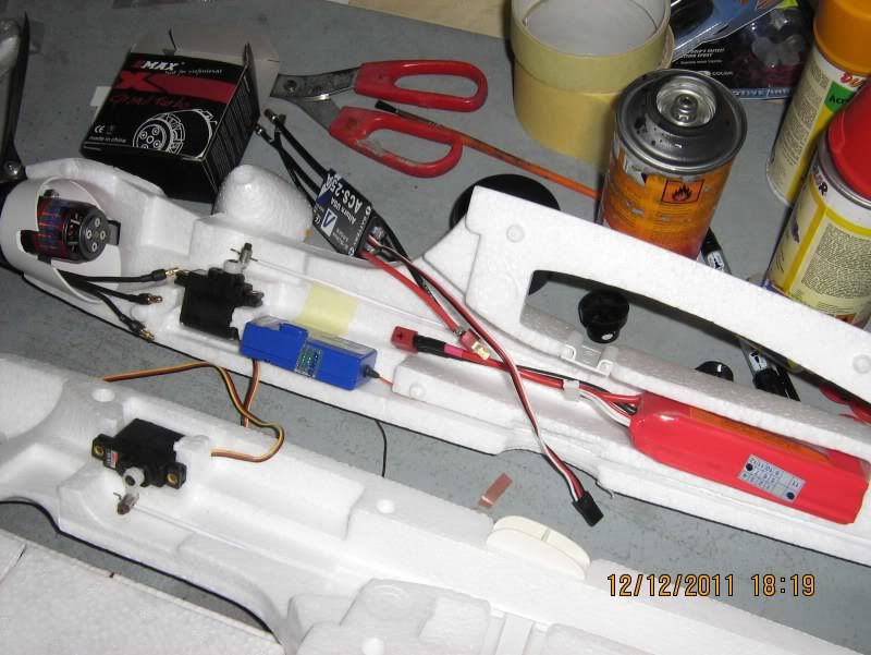

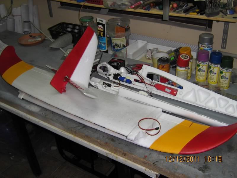

MareX Opublikowano 13 Grudnia 2011 Opublikowano 13 Grudnia 2011 Miałem dużą nadzieję, że Koledzy, tak licznie przeglądający ten temat i piszący tutaj, wrzucą mi jakieś ciekawe wzorki malowania mojego elektryczka. Nie doczekałem się, więc też i sam pomalowałem, jak mi się najlepiej uwidziało. Tak się teraz prezentują skrzydła: widać też usterzenie, gdzie bez wielkiego przepychu , pomalowałem tylko płaszczyzny sterów. I na tym praktycznie koniec, no jeszcze szybciutko "malnąłem" kabinkę, bo ta oryginalna wydawała mi się być mało srebrna. Teraz jest piknie: W kabinkę też chyba wsadzę ten "regler", bo jakoś maławo miejsca w tym kadłubie: I kiedy sklejać ten kadłub? Jak go skleję, to dopiero będzie mało miejsca, a trzeba jeszcze sprawdzić, czy wszystko należycie chodzi i najważniejsze, czy śmiga się kręci i jak ciągnie. Na razie chyba jednak model pójdzie do pudełka w stanie, jak powyżej i zajmę się nim wraz z nadejściem wiosny, a teraz trzeba by się zabrać za tradycyjne listewki, ale to już w innym dziale.
