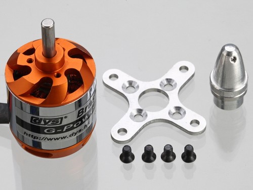

mikrus193 Opublikowano 13 Sierpnia 2014 Opublikowano 13 Sierpnia 2014 ok juz DYS A2836-07 No Cells: 2s-4s Lipo KV: 1120 Max Power: 336Watt Dimmensions: 28x36mm Shaft Diameter: 4mm Weight: 70g Recommended Model Weight: Recommended Prop Without Gearbox: 11x7 / 7x3 ESC: 40A
Gość Opublikowano 13 Sierpnia 2014 Opublikowano 13 Sierpnia 2014 Do Extry to będzie potworek ale spokojnie da radę. Śmigło pewnie 10x4 , 10x5 przy 3s
mikrus193 Opublikowano 13 Sierpnia 2014 Opublikowano 13 Sierpnia 2014 potworek ale tani, jak styka to juz zamawiam

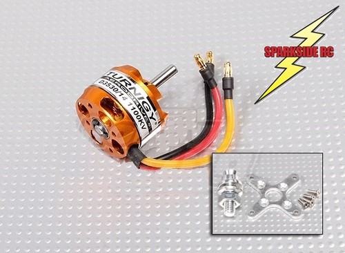

Gość Opublikowano 13 Sierpnia 2014 Opublikowano 13 Sierpnia 2014 Latałem Katanką 1020 na silniku 1100 albo 1400kv CD ROM Turnigy 3530 . Ależ ten silnik miał ciąg z APC E 10x5. Mogłem kupić ze 20 tych silników , teraz już ich nie ma w HK. Andrzej351, jak nie masz skąd zakombinować Solarfilmu to coś mogę załatwić od siebie.
mikrus193 Opublikowano 13 Sierpnia 2014 Opublikowano 13 Sierpnia 2014 ale u mnie są 19f z przesylką za sztuke
mikrus193 Opublikowano 13 Sierpnia 2014 Opublikowano 13 Sierpnia 2014 kurdupelek jakis teraz robią ciut wiekszy
Gość Opublikowano 13 Sierpnia 2014 Opublikowano 13 Sierpnia 2014 Szkoda że nie ma już tych CDROM-ów . Silnik nie do zabicia.
