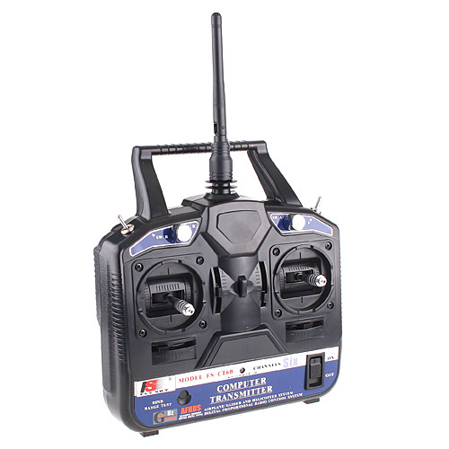

mikrus193 Opublikowano 10 Sierpnia 2014 Udostępnij Opublikowano 10 Sierpnia 2014 a co powiecie o tym wynalazku Details about 2.4GHz FS-CT6B 6CH Radio Model RC Transmitter Receivertroche danych Features:Super active and passive anti-jamming capabilities.Very low power consumption.High receiving sensitivity.8 model memory, digital control.Can be programmed by PC with included software.Full range 2.4GHz 6-channel radio.4-Model Memory.4 Type (Airplane, Heli90, Heli120, Heli140).Integrated timer.Contrast Adjustment.Throttle cut.Computer Programmable.USB Socket.Use a linear spread of fine paragraph by exces antenna.It covers the entire band width of he antenna bandwidth range.High quality and stability.Specifications:Transmitter/Receiver: 2.4GHzMode type: Airplane, Helicopter, GliderStick mode: Left Hand or Right HandModulation: Frequency ModulationAntenna length: 115cm/26mmCode type: PPM/GFSKPower: 12V DCCertificate: CE FCCRF power: Less Than 0.8wColor: Black + BlueItem weight: 575gItem dimension: 180x220x70mmPackage size: 365x250x112mmPackage weight: 968gPackage including: RM1761 x Transmitter1 x Receiver1 x USB Cable1 x Software CD Odnośnik do komentarza Udostępnij na innych stronach Więcej opcji udostępniania...
szpachla Opublikowano 20 Sierpnia 2014 Udostępnij Opublikowano 20 Sierpnia 2014 Daruj sobie. Ciężko o gorsze radio.... Odnośnik do komentarza Udostępnij na innych stronach Więcej opcji udostępniania...
robertus Opublikowano 20 Sierpnia 2014 Udostępnij Opublikowano 20 Sierpnia 2014 Wydaje mi się, że to jest to samo co to http://hobbyking.com/hobbyking/store/__9042__Hobby_King_2_4Ghz_6Ch_Tx_Rx_V2_Mode_2_.html Programowanie owszem, ale przez kabelek z komputera. Odnośnik do komentarza Udostępnij na innych stronach Więcej opcji udostępniania...
mikrus193 Opublikowano 20 Sierpnia 2014 Udostępnij Opublikowano 20 Sierpnia 2014 i dlatego kupilem FlySky 6 kanałową Odnośnik do komentarza Udostępnij na innych stronach Więcej opcji udostępniania...
Y/F-22 Opublikowano 20 Sierpnia 2014 Udostępnij Opublikowano 20 Sierpnia 2014 i dlatego kupilem FlySky 6 kanałową No wybrałeś powiem średnio, zresztą sam za jakiś czas do tego dojdziesz. Nie no ludzie, szukamy jak najlepszego czy jak najgorszego ( ) sprzętu do danej kwoty ? Nie ma za bardzo wyboru, jest Turnigy 9x i 9xr oraz kopie typu FlySky. Potem z tych "tańszych" jest Taranis ... a potem to już trzeba samemu zarabiać i odkładać parę miesięcy Mam Turnigy 9x już 3 lata z oryginalnym modułem - nic się z nią nie stało, ładuję sobie pakiet 2650 mAh raz na dobry miesiąc (w sumie nie ładuję a doładowuję, rozładowuje go tak do połowy góra 60%). Nic się nie pierniczy, boli mnie jedynie to, że są tylko 3 rodzaje odbiorników do tego modułu tzn. duży 9ch, mały 6ch i jakiś tam 3ch. Można dokupić za niewielkie pieniądze moduł FrSky, sam tego jeszcze nie zrobiłem bo na razie jakoś daję radę na tym co mam. Jeżeli wiesz już teraz, że będziesz za parę lat "wydziwiał" z modelami i nie skończy się na motoszybowcu to bierz 9xr - masz już dobry software z naprawdę ogromnymi możliwościami ... w sumie to już są cuda na kiju dla haha "chorych" ludzi no ale czasami ma się focha na nietypowy mikser sterów a 9xr to umożliwia. Na razie 9x mi wystarcza. Pooglądaj filmy-przeglądy na youtube o tych aparaturach, wiele Ci rozjaśnią a jest tego sporo. Pokazują tam jak wygląda menu, jak się coś ustawia itp. Odnośnik do komentarza Udostępnij na innych stronach Więcej opcji udostępniania...
