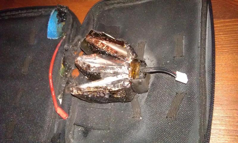

spad Opublikowano 12 Listopada 2013 Opublikowano 12 Listopada 2013 Witam Niewiem czy to dobry dział ale cóż zamieszczę tu troche tekstu na temat tego co mi sie w weekend przydażyło w domu, temat oczywiście dotyczy pakietów . pewnego sobotniego ranka stwierdziłem, że podładuje sobie pakiety tak na wszelki wypadek jak bym chciał iść później polatać ładowarka podpięta i zaczynam małym prądem przez balanser ładować jeden pakiet Lipol 3s 2200, wszystko cacy pakiet naładowany, zabieram się za 2 tym razem 1300 3s i też wszystko naładowane biorę więc trzeci (lekko spuchnięty ale trzyma parametry) i też go ładuje, po jakimś czasie ładowarka sygnalizuje, że pakiet nałądowany i wszystko jest ok. Wszystkie pakiety naładowane odkłądam do pokrowca i dę sobie na basen z myślą, że jak wrócę to sobie polatam. wracam do domu a tu pełno dymu, lecę odrazu do kuchni sprawdzam czy nic nie zostało na gazie, ale tu jest ok podbiegam do pakietów a tu ku moim oczom ukazuje się zjarany pakiet 1300. kurde jak to możliwe przecież był ok tylko lekko spuchnięty ale wcześniej go łądowałem tym samym prądem i latałem na nim i było wszystko ok a tu taka ci niespodzianaka. wniosek mam jeden LEKKO SPUCHNIĘTY PAKIET OD RAZU LECI NA FAJANS na szczęście nic innego się nie spaliło, ale omały włos mogło by dojść do tragedii efekt końcowy jest tylko taki, że trzeba było cały dzień wietrzyć mieszkanie i wypić coś mocniejszego dla uspokojnia czy ktoś z was miał też taką niespodziankę?

majula7 Opublikowano 12 Listopada 2013 Opublikowano 12 Listopada 2013 wytłumaczenie widzę tylko jedno, musiało dojść do zwarcia podczas odkładania, pakiet o ile nie jest uszkodzony sam się nie spali
mirolek Opublikowano 12 Listopada 2013 Opublikowano 12 Listopada 2013 Pakiet "sam od siebie" się nie zapala. Albo doszło do uszkodzenia mechanicznego albo pakiet został przeładowany (np. ładowany bez balansera) czy cała torba z pakietami nie została rzucona, uderzona lub przygnieciona? Miałem już przypadek zapalenia się uszkodzonego pakietu, zapalenia się w trakcie ładowania a także przypadek rozdęcia pakietu mimo ładowania przy podłączeniu balansera. Nigdy jednak nie spotkałem się z samozapłonem przechowywanego pakietu. ms

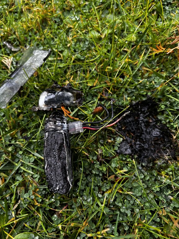

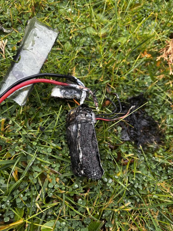

bubu2 Opublikowano 12 Sierpnia 2014 Opublikowano 12 Sierpnia 2014 Z pierwszego zdjęcia widać, że upaliły się przewody od jakiegoś zwarcia, a nie zapalił się pakiet. Świadczą o tym te napuchnięte poduszki o odpalone przewody (odlutowały się). Okopcenia są od spalonych przewodów. Gdyby bateria się zapaliła, plastikowe woreczki cel były by spalone. Tu są poduszki, więc cele przeżyły, a napuchły bo były zwarte. Samo opuchnięcie cel, częste, jak widzimy na lotniskach, wcale jeszcze nie dyskwalifikuje ich do używania. Od tego się nie zapalają. Na próbę w dwóch bateriach poprzekłuwałem igłą woreczki, zszedł z nich gaz (zapach podobny do acetonu) i następnie zakleiłem nakłucia mocną taśmą klejącą. Ciągle działają i dalej nie puchną. Te też spróbowałbym tak naprawić.

Y/F-22 Opublikowano 12 Sierpnia 2014 Opublikowano 12 Sierpnia 2014 Z pierwszego zdjęcia widać, że upaliły się przewody od jakiegoś zwarcia, a nie zapalił się pakiet. Świadczą o tym te napuchnięte poduszki o odpalone przewody (odlutowały się). Okopcenia są od spalonych przewodów. Gdyby bateria się zapaliła, plastikowe woreczki cel były by spalone. Tu są poduszki, więc cele przeżyły, a napuchły bo były zwarte. Samo opuchnięcie cel, częste, jak widzimy na lotniskach, wcale jeszcze nie dyskwalifikuje ich do używania. Od tego się nie zapalają. Na próbę w dwóch bateriach poprzekłuwałem igłą woreczki, zszedł z nich gaz (zapach podobny do acetonu) i następnie zakleiłem nakłucia mocną taśmą klejącą. Ciągle działają i dalej nie puchną. Te też spróbowałbym tak naprawić. Mam ochotę spróbować oczywiście ostrożnie i rozważnie, gdzie dokładnie przekłuwałeś, gdzieś na boku czy może centralnie od góry ? Zaklejać to połączenie np. kroplą żywicy czy wystarczy tylko zwykła taśma przykładowo izolacyjna ? Boję się, że coś może wyciec podczas ładowania jeżeli pakiet zacząłby ponownie puchnąć np. w locie gdy będzie obciążony przez elektrykę.
bubu2 Opublikowano 12 Sierpnia 2014 Opublikowano 12 Sierpnia 2014 Na środku, by mozna było nakleić plasterek. Zaklejałem dwustronną taśmą klejącą, jaką przykleja się w samochodach listwy na drzwi. Doskonale trzyma. Na środku, by była ładna powierzchnia do naklejenia. Nigdy na krawędzi. Oczywiście dziurkę zrobiłem bardzo małą, przy pomocy igły krawieckiej. Za dużej dziury już później nie zakleisz. Ogniwa puchną zazwyczaj po zadziałaniu zbyt dużej temperatury, zarówno przy oddawaniu energii jak również podczas ładowania zbyt dużym prądem gdy w wyniku reakcji wydzieli się wewnątrz dużo gazu. Zimne nie puchną. Żadną żywicą nie zakleisz. Nie będzie się trzymać.
