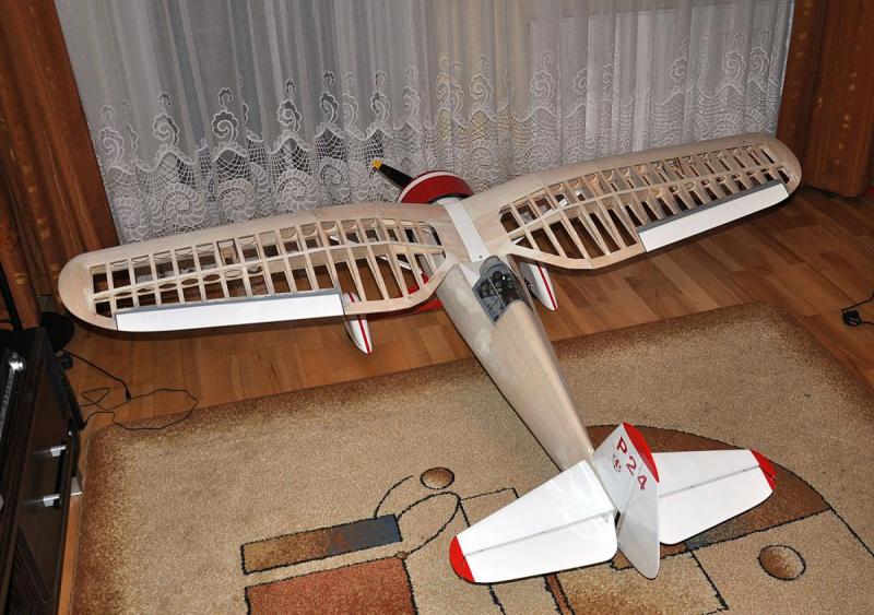

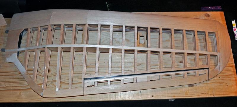

Pierwsza lotka jest gotowa. Mocowana jest na 4 zawiasach kołkowych fi =3mm rozłożonych po skrajach i w pobliżu orczyka lotki (jest to zmiana w stosunku do projektu). Możliwe pełne wychylenie lotki to +- 30 mm.

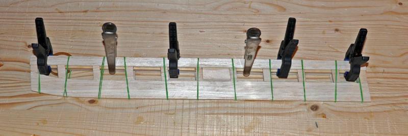

Budowa krawędi natarcia lotki. Po wklejeniu zostanie ona oszlifowana prawie na półokrąg:
Lotka zamontowana w skrzydle:

Lotki są już gotowe. Płaskownik węglowy został z licowany ze skrzydłem oraz zamalowywany kolorem szarym aby nie był widoczny pod białą folią. Trzeba przyznać,że biała folia b. dobrze kryje i dobrze się napręża. Lotki wydają się na tle modelu dość duże i myślę że PZL będzie czuły na lotki. Jutro zabieram się za zastrzały statecznika poziomego.

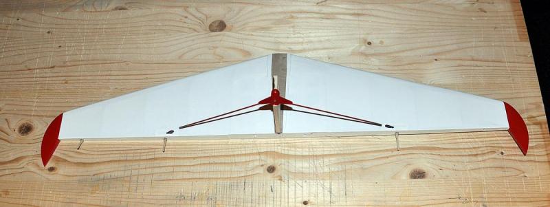

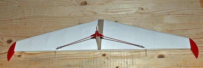

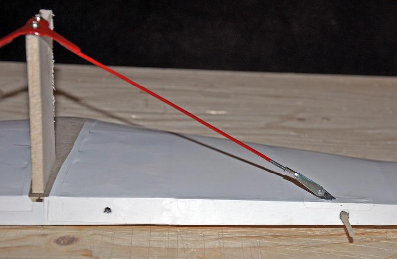

Zastrzały statecznika poziomego:

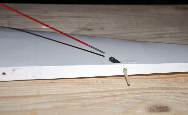

Zastrzały statecznika poziomego zbudowałem z dwóch gwintowanych prętów stalowych fi=2mm. Pręty te łączą się na spodzie kadłub przy pomocy mocowanej do kadłuba blachy 1mm do której zostały zalutowane końcówki prętów. Część gwintowana ma nakręcane końcówki, którymi można regulować napięcie prętów a nawet w pewnym niewielkim zakresie przekrzywienie statecznika SW względem kadłuba. Zakotwienie prętów w SW wykonane jest z płyty węglowo-szklanej. Zakotwienie to wklejone jest na stałe na epidian i dodatkowo "przestrzelone" kołkiem od zawiasu SW. Dla wygody całość zmontowałem na słupku imitującym wysokość tylnej części kadłuba. Ponieważ jest to element mało widoczny w locie, dla podkreślenia wyróżniłem go kolorem czerwonym.
Stężenie przed montażem:
Kształtka kotwiąca z płyty weęglowo-szklanej:
Stężenie zmontowane:

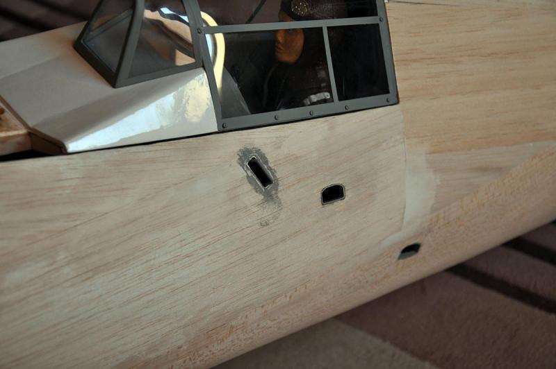

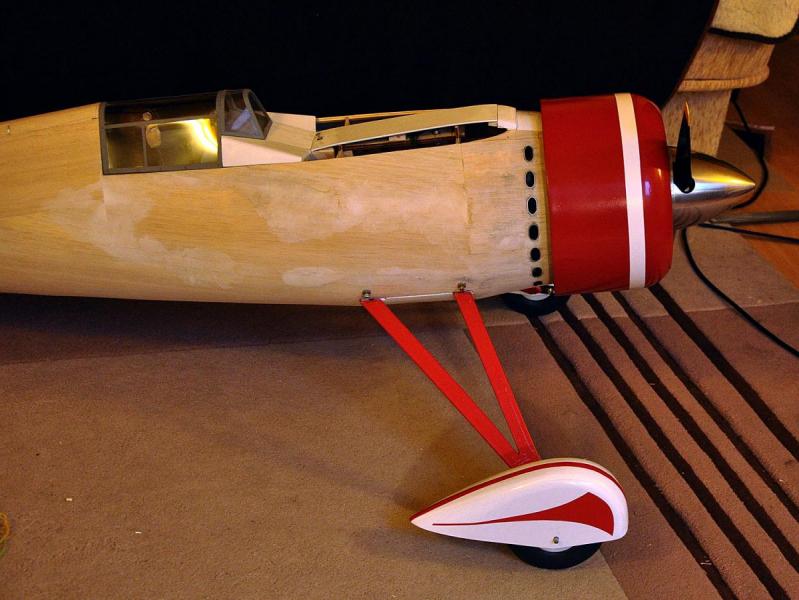

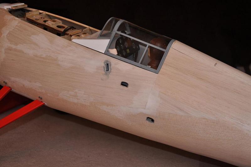

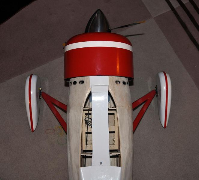

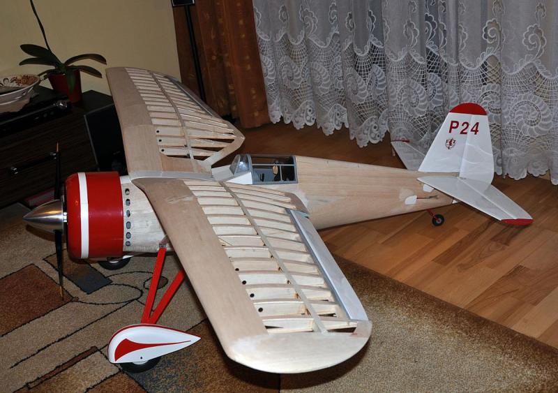

Rozwiązałem nareszcie problem przewietrzania wnętrza modelu. Podczas lotu część powietrza wpada do wnętrza kadłuba i powinna mieć możliwość ujścia z niego na zewnątrz. Możliwe jest wtedy schładzanie elementów napędu elektrycznego (np. pakiety) . W tym celu reguły wykonuje się w tylnej części ogona modelu otwór wylotowy powietrza, ale takie rozwiązanie szpeci model kiedy jest w powietrzu. W dodatku mój kadłub PZL-a ma dodaną listwę sosnową na brzuchu, więc otworów musiałoby być, dwa obok listwy, aby nie przerywać jej ciągłości. Myślałem też, aby nie zamykać całkowicie kabiny pilota by tam mogło uchodzić powietrze naganiane do modelu (Koledzy budujący PZL 11z braku niezamkniętej kabiny maja pod tym względem łatwiej)
W końcu postanowiłem wykorzystać otwory w masce zaraz za silnikiem, które posiadał samolot PZL 24. W oryginale jest ich 5 lub 6 ułożone parami. Ja zrobiłem 6 pojedynczych ( tworzą większy przekrój dla przepływu powietrza).
Otwory te w założeniu powinny odprowadzić powietrze przedostające się za przegrodę silnika i zbierać ciepło znad pakietów napędowych. Na wiosnę temperatury nam sprzyjają, ale gdy przyjdzie lato i model postoi na słońcu - dobrze się nagrzeje. Chłodzenie (przwietrzanie) jest wtedy bardzo istotną sprawą. Każdy otwór chłodzący ma wklejoną eliptyczną kształtkę aluminiową z licowaną z kształtem kadłuba.
Widok na otwory chłodzące. Drugie zdjęcie robione lampą błyskową - normalnie wnętrza otworów są czarne bo światło tam nie sięga.

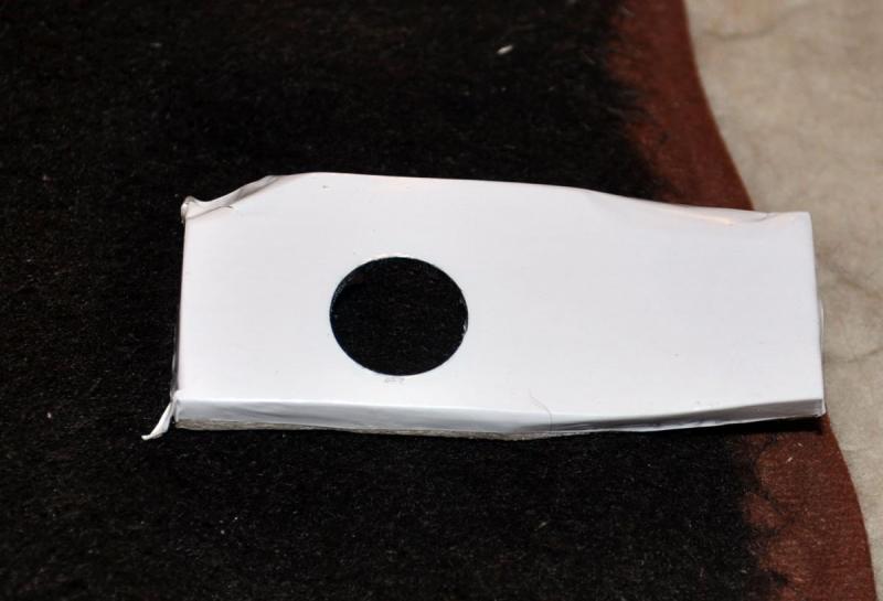

Otwór próbny testowo na pokryty folią:
W zasadzie zbliża się czas na pokrycie kadłuba foliami. Zostało mi jeszcze wykonanie płynnego przejścia miedzy kadłubem a SK, ale to nie limituje już oklejania.
Piękne te otwory... Myślałem nad czymś takim, ale stwierdziłem, że w tym miejscu (zagięcie) balsa jest za bardzo naprężona i nie będę jej dodatkowo osłabiał. Także dlatego u mnie wyjście powietrza spod maski jest za maską, między laminatem a kadłubem. Powinno wystarczyć... Niemniej fajnie to u Ciebie wygląda :)

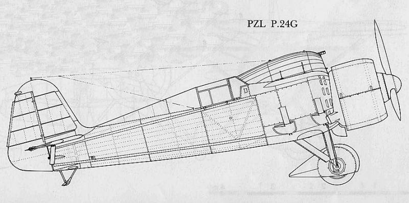

Dzisiejsze latanie innymi modelami dało mi trochę do myślenia... Mam wrażenie, że z planu nie wynika skłon i pokłon silnika. Zacząłem też mierzyć chatkę która już jest przymocowany i przynajmniej u mnie jest równa z każdej strony. Nie pomyślałem o tym wcześniej, ale póki samolot jest cały można jeszcze prowadzić pewne zmiany... Jakie kąty przewidujesz u siebie?
Balsa poszycia w tym miejscu niczego nie niesie (niosą wewnętrzne wręgi i podłużnice). Wzmacniając otwór metalowym pierścieniem (wklejając go na cjaka) jeszcze wzmacniasz miejscowo poszycie. Pierścienie wykonane są z rurki - ogonowej belki Trex 500 - cienkie i lekkie i łatwo się piłują. Ten model będzie miał jedno z lepszych chłodzeń napędu w mojej flocie. Ty masz otwartą kabinę, więc powietrze wtłoczone do wnętrza kadłuba będzie sobie przez nią swobodnie uchodziło.

Kąt w dół =0 reguluję jak trzeba mikserem Gaz-SW. Wykłon silnika w prawo jakieś 3-4 stopnie do ew. wyregulowania dokładnego podkładkami po oblocie. Robiąc (modyfikując) "domek" pod silnik wprowadziłem takie wychylenie.
