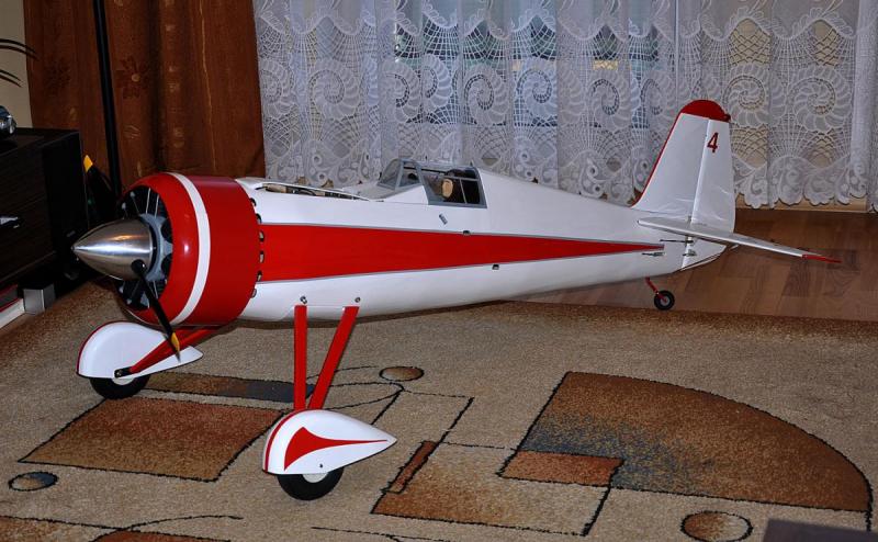

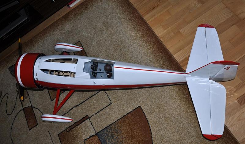

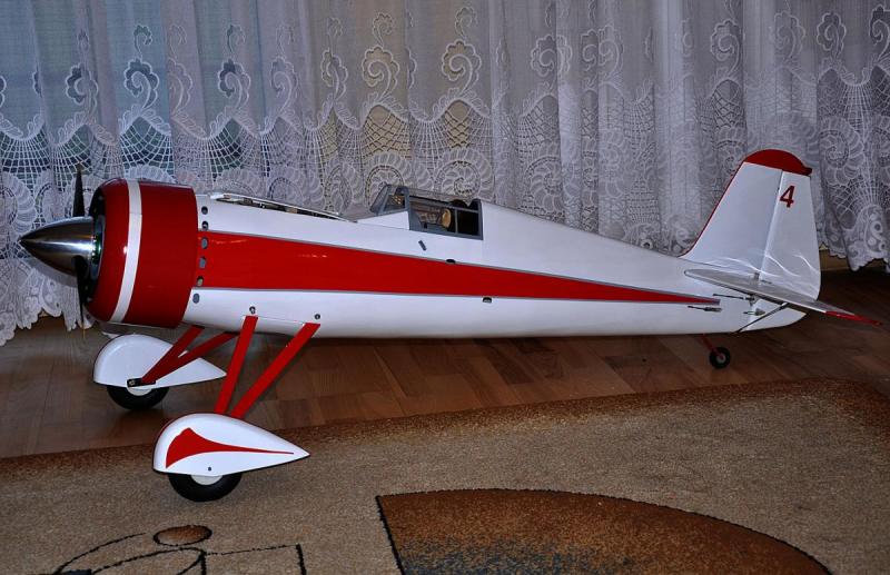

Pioterek Opublikowano 28 Lutego 2014 Autor Opublikowano 28 Lutego 2014 Kadłub został oklejony, powoli zaczynam montaż wyposażenia, zdobień itp. Model otrzymał światło pozycyjne na ogonie. - a jak to wyszło zdjęcia załączam:
gregory Opublikowano 1 Marca 2014 Opublikowano 1 Marca 2014 PZL pięknieje z dnia na dzień kadłub wygląda super ogladalem rozne malowania PZL 24 ale twoje cywilne przypadło mi do gustu najbardziej !!!
Pioterek Opublikowano 1 Marca 2014 Autor Opublikowano 1 Marca 2014 PZL pięknieje z dnia na dzień kadłub wygląda super ogladalem rozne malowania PZL 24 ale twoje cywilne przypadło mi do gustu najbardziej !!! Tak sobie umyśliłem żeby na tle szaro malowanych modeli wojskowych stworzyć coś bardziej żywego dla oka.:-)

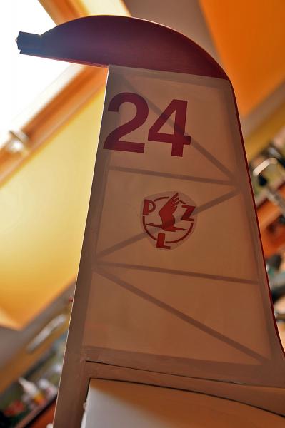

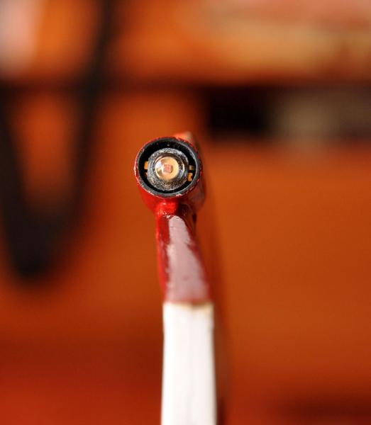

Pioterek Opublikowano 1 Marca 2014 Autor Opublikowano 1 Marca 2014 Przy okazji zakładania oświetlenia na SK (czerwony LED 1W max. 3,1V / 350mA) wzmocniłem trochę jego konstrukcje dodając ukośne stężenia jak na fotografii: Dodatkowe stężenia steru: Oświetlenie ogonowe:
kesto Opublikowano 1 Marca 2014 Opublikowano 1 Marca 2014 Wzmocnienie jest słuszną koncepcją, ale CZERWONE światło na stateczniku już niekoniecznie. Jeśli już robisz oświetlenie, to na stateczniku powinno być białe, no ale to szczegół.
Pioterek Opublikowano 1 Marca 2014 Autor Opublikowano 1 Marca 2014 Wzmocnienie jest słuszną koncepcją, ale CZERWONE światło na stateczniku już niekoniecznie. Jeśli już robisz oświetlenie, to na stateczniku powinno być białe, no ale to szczegół. Masz rację, sprawdziłem w dokumentacji jest światło białe - a byłem pewny, że powinno być czerwone, może dlatego że jest umownie przyjęte jest że koniec maszyny oznacza się na czerwono. No trudno pozostanie czerwony. Tych świateł używam głównie przy starcie i lądowaniu i sygnalizują mi dodatkowo pracę żyroskopu. Białe światła są raczej do oświetlania pasa - ale historii się nie zmienni - było białe.
TeBe Opublikowano 1 Marca 2014 Opublikowano 1 Marca 2014 Weź LED RGB, zieloną i niebieską wyłączaj podczas pracy gyro. Będzie normalnie świeciła na biało, przy gyro na czerwono :-)
Pioterek Opublikowano 1 Marca 2014 Autor Opublikowano 1 Marca 2014 Weź LED RGB, zieloną i niebieską wyłączaj podczas pracy gyro. Będzie normalnie świeciła na biało, przy gyro na czerwono :-) To wymagałoby przeróbki oprawy światła , tam jest konstrukcja z mini radiatorem i chyba nie będę już grzebał, mnie pasuje czerwone jest widoczne na dużą odległość, wszystkie moje modele mają czerwone z tylu - niech już tak zostanie. Dzięki za radę :-)
