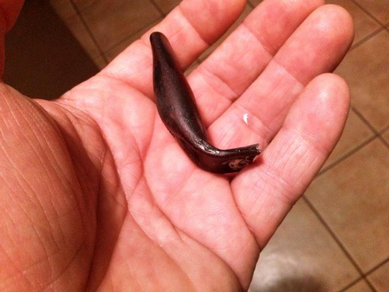

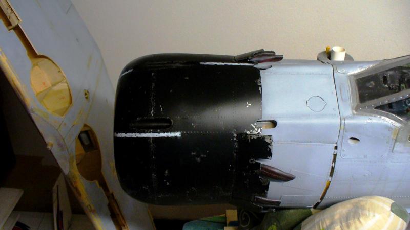

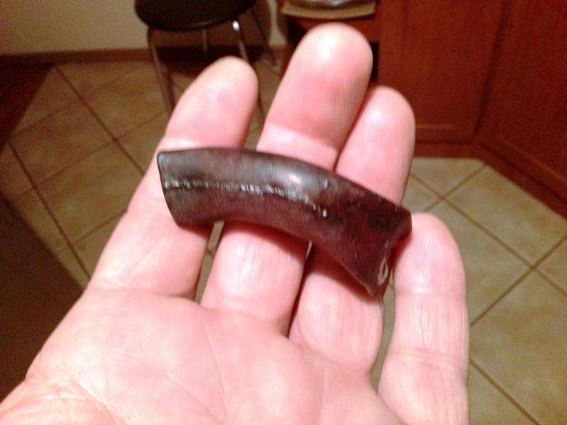

stema Opublikowano 8 Sierpnia 2017 Opublikowano 8 Sierpnia 2017 ... - najgorzej było znaleźć materiał do ich wykonania ,całkiem przypadkowo jako materiał posłużyła rurka PCV do prowadzenia przewodów .Po podgrzaniu opalarką do około 200st. mamy jakieś 15-20 sekund na uformowanie stosownego kształtu . Wydechy są rewelacyjne. Podaj proszę jeśli można cały cykl ich wykonania, dokładnie jakie to rurki, sposób kształtowania, barwienia, zrobienie spawów. Myślę, że nie tylko ja się na takie "ślinię". Będę wdzięczny.

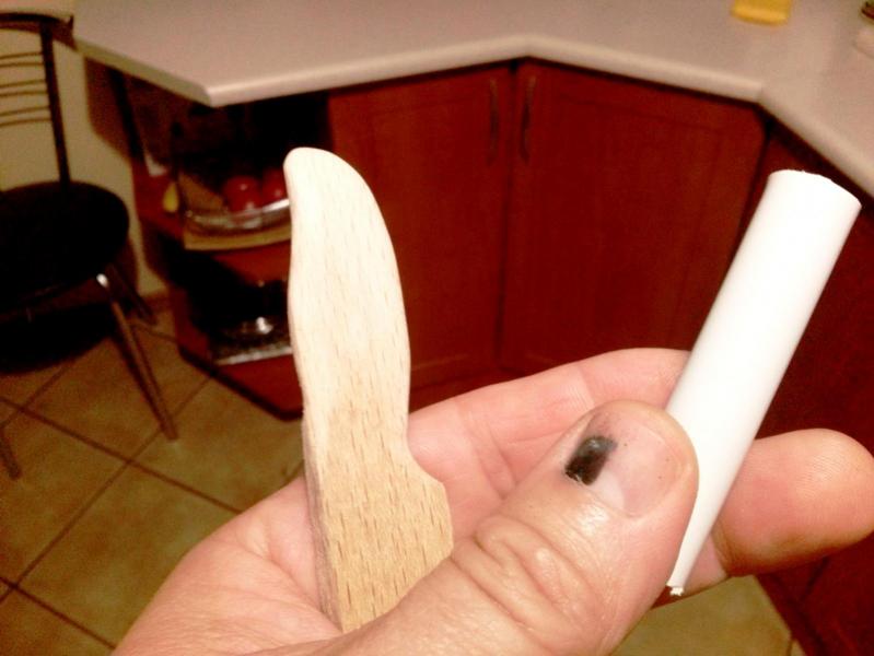

dyra63 Opublikowano 8 Sierpnia 2017 Autor Opublikowano 8 Sierpnia 2017 Panie Stefanie teraz dopiero odczytałem post . Jako materiał posłużyła mi rurka ochronna PCV do prowadzenia przewodów elektrycznych biała o średnicy zewnętrznej 13 mm i grubości ścianki 1 mm do nabycia w sklepach elektroinstalacyjnych czy hurtowniach elektrycznych - 3metrowy odcinek ( innych długości nie było) kosztował 3zł . Opalarką podgrzewałem około 8-10 cm odcinek a następnie przyciskałem go do blatu stołu aby przypłaszczyć i nadać przekrój spłaszczonej elipsy o szerokości mniej więcej 18 mm - po 15 sekundach rurka zastyga i trzyma nadany kształt.Następnie podgrzewałem drugi raz i do już spłaszczonej rurki wkładałem wystrugany z kawałka twardego drewna przyrząd podobny do zaokrąglonego noża i nim wyoblałem wewnętrzny kanał rury wydechowej tak aby nadać kształt zbliżony do wykonywanej rury wydechowej.Końcówka rury ta niewidoczna jest wygięta na ciepło na 90 stopni tak aby można było ją przykręcić do wręgi. Imitacja spawu to nakładana punktowo wykałaczką szpachlówka Nitro MOTIP, po lekkim przytwardnięciu poszatkowana w poprzek co 1 mm cienką blaszką i delikatnie podociskana opuszkiem palca tak aby przypominało to trochę spoinę spawalniczą. Tak przygotowaną rurkę psiknąłem podkładem do plastyku.Po wyschnięciu sprayami akrylowymi malowałem na mokro czyli kolor na kolor bez czekania w kolejności : srebrny ( aluminium) czerwony, czarny ( tzw .lakier kontrolny Motip) jest to taki delikatnie kryjący transparentny lakier, po chwili warstwy przegryzą się i wyjdzie taki brązowo-smolisty kolor, jeśli była potrzeba to jeszcze pryskałem z odległości tym czarnym aby przyciemnić miejscami, po wyschnięciu farbką f-my Gunze metalizerem kolor miedź- praktycznie suchym pędzlem punktowo rozcierałem aby uzyskać taki lekko metaliczno-miedzianą fakturę, sam spaw bardzo delikatnie przecierałem prawie suchą wykałaczką zabarwioną zgęstniałym lakiem aluminiowym na koniec pryskałem matowym bezbarwnym lakierem akrylowym. No i tak to by było mniej więcej . 1

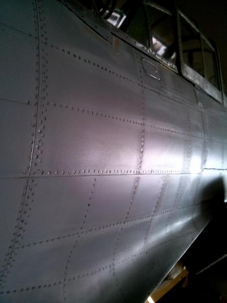

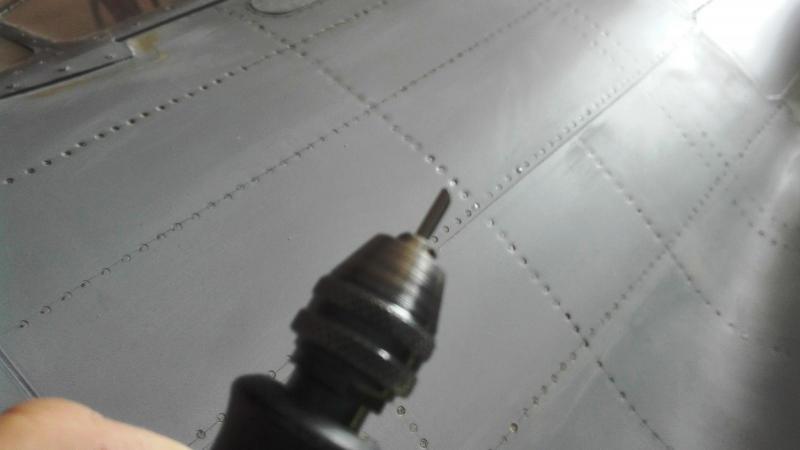

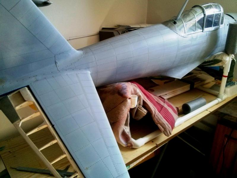

dyra63 Opublikowano 31 Sierpnia 2017 Autor Opublikowano 31 Sierpnia 2017 Ruszyłem z produkcją linii podziałowych i imitacji nitowania .Drogą prób i błędów , po jakimś czasie zaczęło zadowalająco wychodzić.Nitów będzie na całym modelu kilkanaście tysięcy więc jest co robić.

dyra63 Opublikowano 1 Września 2017 Autor Opublikowano 1 Września 2017 Skrzydło z podwoziem i kołami w sumie 4620 gr. Zważyłem jeszcze kadłub kompletny bez napędu ,którego jeszcze długo nie będzie -wyszło 4550,czyli razem około 9200.Dojdą jeszcze dwa standardowe serwa do przepustnicy i sterowania zaworem podwozia,akumulatory ,reszta elektryki ,doważenie przodu no i kiedyś motor z zbiornikiem.Myślę ,że w zakładanych 12 -13 kg się wyrobia. Kto poleci? Kto poleci? Oczywiście kamikaze ! No oby nie,bo wiadomo jak się to kończyło.A ostatnio z trzech super makiet ( Spitfire,P-47 Thunderbolt i P-51Mustang - wszystkie wykończone z takimi detalami ,że głowa boli), których budowę śledziłem na forum dla makieciarzy RCSB zostały rozbite i to podczas startu.

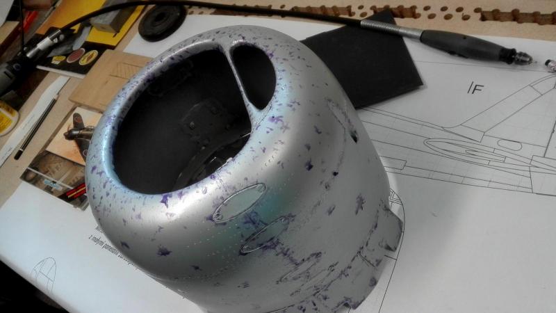

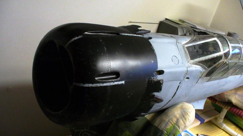

dyra63 Opublikowano 7 Września 2017 Autor Opublikowano 7 Września 2017 Tak jakoś ostatnio mam chęć do roboty przy modelu."Ponitowałem" maskę silnika i na próbę pomalowałem,jak na spraye wyszło całkiem przyzwoicie ,reszta będzie malowana kompresorem i pistoletem HVLP z dyszą 0,8mm. 1
dyra63 Opublikowano 7 Września 2017 Autor Opublikowano 7 Września 2017 Najpierw próbowałem na taką okoliczność ,wszystkie to spraye akrylowe Motipa (jeden producent ),tylko te białe paski malowałem aerografem farbą modelarską Gunze, też akrylową.
