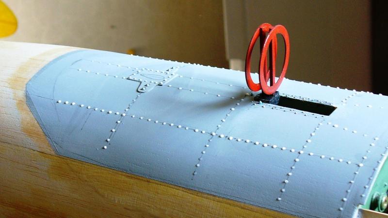

leszek-bart Opublikowano 20 Września 2015 Opublikowano 20 Września 2015 Te prenty przy kabinie to elementy anten Yagi , normalne samoloty tego nie miały .
dyra63 Opublikowano 20 Września 2015 Autor Opublikowano 20 Września 2015 O jakie pręty chodzi, te dwa drążki które wystają pod kabiną to chowane uchwyty po których piloci wchodzili do kabiny -wiadomo japończycy do wielkoludów nie należą a jakos musieli się wdrapać do kabiny.
leszek-bart Opublikowano 21 Września 2015 Opublikowano 21 Września 2015 Te pręty przy tylnej części nieruchomej owiewki kabiny .
dyra63 Opublikowano 21 Września 2015 Autor Opublikowano 21 Września 2015 Leszku wg mnie tak to się przedstawia : drugie zdjęcie to antena wewnętrzna chyba z radiostacji-ale pewny nie jestem.

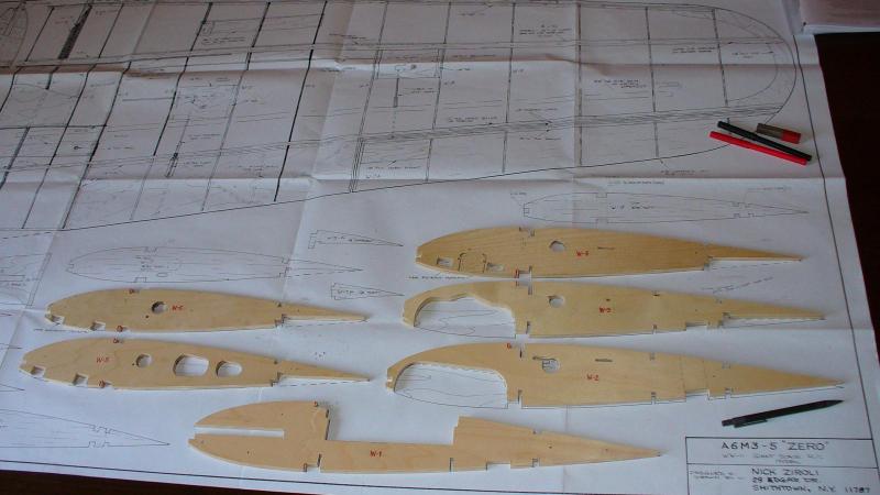

dyra63 Opublikowano 16 Października 2015 Autor Opublikowano 16 Października 2015 Rozpocząłem budowę skrzydła - na pierwszy ogień poszły żebra z którymi jest najwięcej roboty wykonane z sklejki wielowarstwowej 3 mm,reszta balsowych to będzie "pikuś". Po długich poszukiwaniach udało mi się zakupić listwy sosnowe i lipowe o długości 1,30 m zdecydowana większość sklepów posiada w ofercie metrówki.
Bartek Piękoś Opublikowano 16 Października 2015 Opublikowano 16 Października 2015 Adam, mam pytania: 1. Gdzie kupowałeś te długie listwy? 2. Czy sklejkę kupiłeś prostą ew. jak sobie radzisz ze zwichrowaniem sklejki? 3. Kupowałeś osobiście czy wysyłkowo?
micro Opublikowano 16 Października 2015 Opublikowano 16 Października 2015 " wykonane z sklejki wielowarstwowej 3 mm" Nie żebym się czepiał, ale czy istnieje sklejka bez warstw ? .
merlin71 Opublikowano 16 Października 2015 Opublikowano 16 Października 2015 Jeśli chodzi o listwy czy inne materiały polecam sklep Modelpartner. Mają rózne ciekawe rzeczy których nie ma w innych sklepach : http://www.modelpartner.ig.pl/sklep/index.php?listwy-sosnowe,173,3 sklejka WIELOwarstwowa, pewnie o TO chodziło. dostępne są przecież zwykłe sklejki, trójwarstwowe, jednak o wiele słabsze.
dyra63 Opublikowano 16 Października 2015 Autor Opublikowano 16 Października 2015 Romanie - miałem na myśli wielowarstwową czyli przy grubości 3mm mającą 5-warstw przy większych nawet 7.Zwykła 3-wastwowa przy tak dużym modelu byłaby zbyt słaba- przynajmniej moim zdaniem.Na tych żebrach mocowane będzie podwozie - przy ciężarze modelu powyżej 12 kg muszą duuużo wytrzymać. Bartku listwy kupiłem u Pana Leszka z Model Partner - polecam,listwy przywiózł mi osobiście będąc przejazdem w Rybniku.Odnośnie sklejki to była zakupiona w ubiegłym roku w sklepie Modele Max - wysyłkowo ,składuje ją na starej prostej ( płaskiej ) meblościance i okresowo obracam - przynajmniej ta była prosta. Irku -potwierdzam,że w Model Partner można znaleźć dużo ciekawych rzeczy.
Bartek Piękoś Opublikowano 16 Października 2015 Opublikowano 16 Października 2015 Dzięki za info Jedna z ważniejszych dla mnie nauk przy budowie drewniaka: materiał gromadzić z wyprzedzeniem, wybrzydzać przy zakupie i mieć czas na ewentualne "dosezonowanie" go;)

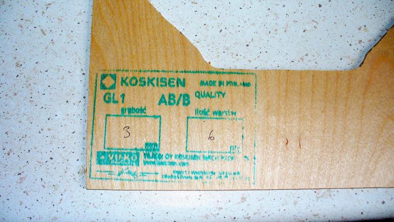

dyra63 Opublikowano 17 Października 2015 Autor Opublikowano 17 Października 2015 Wracając do wczorajszej dyskusji nt sklejki i jej ilości warstw, znalazłem resztkę tej którą stosuje- ma nawet 6 warstw przy 3 mm i to czuć przy cieciu włośnicą, jest wyprodukowana w Finlandii. .
Bartek Piękoś Opublikowano 17 Października 2015 Opublikowano 17 Października 2015 Też mam Koskisena. Mocna i wytrzymała, ale zwichrowaną naprawdę trudno jest wyprostować.
dyra63 Opublikowano 17 Października 2015 Autor Opublikowano 17 Października 2015 Może warto spróbować jakiś już wycięty element wygiąć na gorąco parą nad czajnikiem ,wielokrotnie wyginałem w ten sposób listwy sosnowe,sklejka chyba nie powinna się rozwarstwić?
Bartek Piękoś Opublikowano 17 Października 2015 Opublikowano 17 Października 2015 Dzięki za podpowiedź. Od 2 tygodni prostuję z wykorzystaniem płynu z amoniakiem. Po zdjęciu obciążenia zostawię i zobaczę czy będzie miała efekt pamięci;) Jeśli tak, kupuję cieńszą i kleję "kanapkę".
