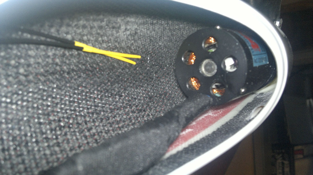

piotralski Opublikowano 12 Lutego 2014 Autor Opublikowano 12 Lutego 2014 Chyba za wcześnie odtrąbiłem sukces Okazało się że musiałem zmienić całą koncepcję rozmieszczenia "gratów" w kadłubie.... Dobrze, że nie skracałem przewodów od regulatora, a miałem taki pomysł By wyważyć model (z założenia wykluczyłem doważanie na ogon) musiałem przesunąć regulator i BEC na maksa do tyłu. Mam nadzieję że to wystarczy bo dojdzie jeszcze czujnik prądowy Jeti i vario,,, Na przodku wiater będzie hulał No i jeszcze dojdzie masa półki na pakiet... dam znać jak wyszło finalnie.
