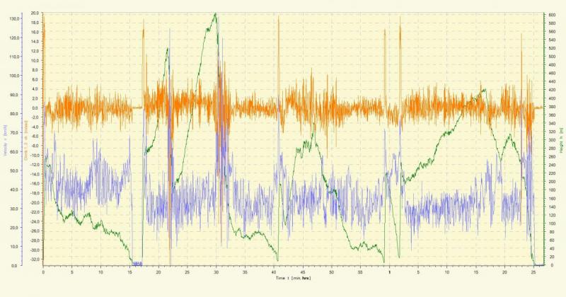

AeroArt Opublikowano 13 Lutego 2014 Opublikowano 13 Lutego 2014 W przypadku Falcona szęście zapewne nie było 200%, bo zmieniłem model na inny. I po pół roku testowania różnych ustawień i podglądania lepszych pilotów, jestem zadowolony w 200% z nowego nabytku. Mojego Falcona widział Konrad P. i zapewne potwierdzi ze nie było żadnych nieprzewidzianych zachowań, a wręcz przeciwnie Bo kupił Falcona Jak wspominałem, mój model aktualnie lata w Jeleniej budząc wielkie zadowolenie u nowego właściciela. A co ja miałem w Falconie...ŚĆ na 86-88mm (chyba) + 2 lub 3 podkładki + przestawiony statecznik V. Charakterystyka lotu neutralna. Ot i tyle. Ustawień powierzchni sterowych nie pamiętam bo niestety wywaliłem zapiski. Z lotów zostało mi ponad 1,2GB logów z lotu. Np. taki: No...jestem pod wrażeniem tego zapisu lotu, chętnie go przeanalizuję ... Cieszę się, że podałeś trochę szczegółów z ustawień swojego Falcona. Podkładki, jak mogę sądzić, były pod skrzydłem przy krawędzi spływu, a w którą stronę przestawiłeś stateczniki? Jeżeli na "-" to mogłeś w sumie przejść na ujemne kąty zaklinowania... Wyjaśnij mi proszę (byśmy o tym samym myśleli) co rozumiesz pod pojęciem "charakterystyka lotu neutralna"; czy to całkowicie rozstateczniony (zarazem bardzo sterowny) i bez jakichkolwiek zapasów stateczności czy jakoś inaczej... Może z tej naszej dyskusji będzie jakiś pożytek dla właścicieli nowych (może też starych) Falconów. Latając na takich ustawieniach wcale nie dziwię Ci się, że zmieniłeś model - człowiek musi się rozwijać. Pochwal się co nabyłeś. Może pójdę w Twoje ślady... Pozdrawiam, Andrzej
