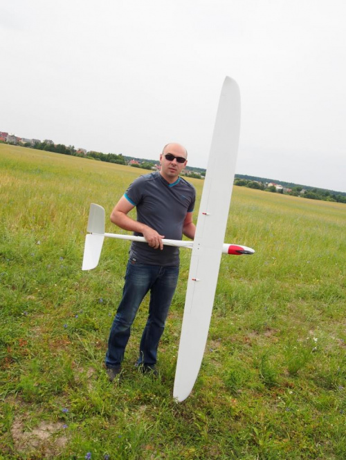

W niedzielę ulotniłem wreszcie Falcona. Powiem szczerze że się nie stresowałem do póki nie pojechałem na pole. W sumie nerwy opadły tuż po wyżucie modelu. Byłem zaskoczony jak on pięknie szybuje, wszystkie moje pianki mogą się schować. Ten model nie chce lądować! W końcu ustawiłem motylka na pstryczku, gaz na drążku i na razie zostanę przy takim rozwiązaniu. Lądowałem z motylkiem i bez żadnego wspomagania, bez też niema tragedii. Falcon potrafi latać wolno co jest zaletą gdyż preferuję spokojne szybowanie - do szaleństw szykuję Blizzarda. Ogólnie zostało dobrać odpowiedni śr. ciężkości i parę drobnostek do ustawienia. Jestem bardzo zadowolony z modelu i pozostało mi tylko dużo latać i wczuwać się w model. Niestety nikt nie nagrał żadnego porządnego filmiku więc jak nagram coś normalnego to wrzucę.
Kilka fotek z oblotu:
