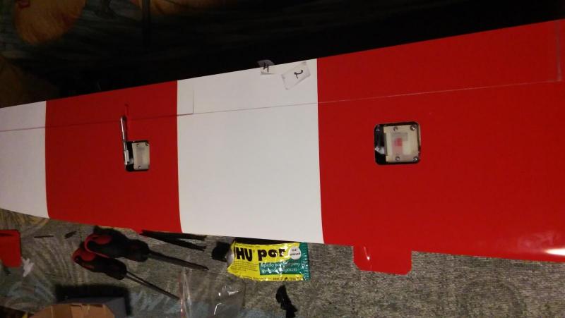

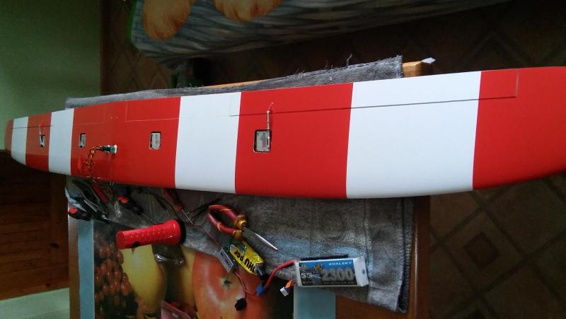

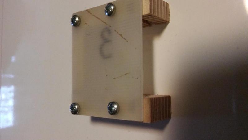

Witam wszystkich , w ostatnim czasie wraz w przyjściem ramek i pokrywek serwomechanizmów zamówionych u kolegi z forum wziąłem się za dalsze uzbrajanie szybowca .
Nabiera uroku ta bestia :)

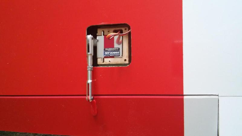

Wracając do tematu bowdenów tylnego usterzenia i baryłek mocujących je do serw. Nasuwa mi się jedna myśl... zwykle bowdeny mają stalowy rdzeń który wzmacnia konstrukcję. Jednak widziałem bowden bez tego stalowego druta. Zwróciłeś uwagę jak jest w Twoim przypadku.
Śruby wpustowe mają dużą zdolność tnącą. Bez stalowego wypełnienia uważam układ za ryzykowny.
Oba bowdeny zostały wymienione na gwiazdkowe ponieważ na firmowych było czuć dużo większy opór, a zwłaszcza na jednym z nich. Podejrzewam że podczas wklejania kropelka kleju dostała się nie tam gdzie nie powinna :)
