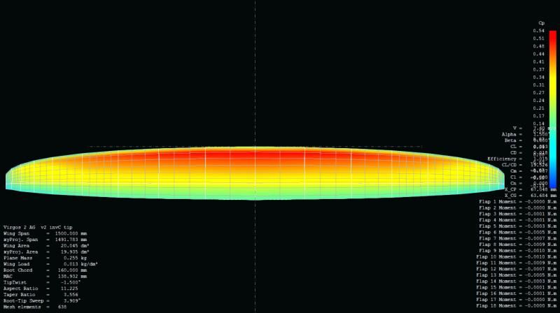

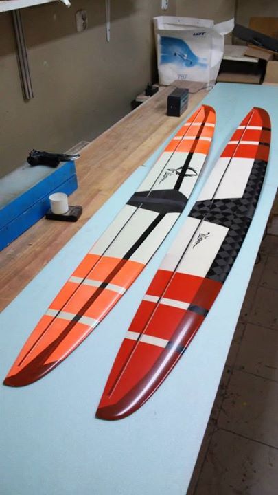

Czaro Opublikowano 29 Stycznia 2015 Autor Opublikowano 29 Stycznia 2015 W przerwie między kolejnymi naparzankami na forum popatrzcie na to: Skrzydło z prawej: D-box ST 65g, po sklejeniu 125g! A w międzyczasie kminimy już nad czymś nowym. Goniąc światową czołówkę zmniejszamy powierzchnię skrzydła. Pierwsze przymiarki już za nami. Czas zacząć zbierać fundusze na płytę modelową i frezy
samolocik Opublikowano 30 Stycznia 2015 Opublikowano 30 Stycznia 2015 Gratulacje, w jakim celu zmniejszacie powierzchnię skrzydła? Dla mniejszejgo współczynnika obciążenia powierzchni i lepszego wyrzutu?
Czaro Opublikowano 30 Stycznia 2015 Autor Opublikowano 30 Stycznia 2015 Z uwagi na mniejszą powierzchnię skrzydło powinno wyjść lżejsze. W planach jest również nowy, węższy kadłub i cieńsze stateczniki co także zmniejszy masę modelu i powierzchnię omywaną generującą część oporów. Chciałbym zmieścić się poniżej 260g w wersji super mocnej. Obciążenie powierzchni powinno zostać podobne. Myślę, że 12-13g/dm2 to niezły kompromis między osiągami w locie, a szybkością wytracania energii w trakcie rzutu. Lżejszym modelem można mocniej rzucić, a przy niezmienionym obciążeniu powierzchni model nie będzie tak hamował w trakcie wznoszenia i w efekcie będzie można uzyskać wyższą wysokość. Kolejną zaletą jest mniejszy balast wymagany przy wietrznych warunkach. Co znowu przekłada się na mniejszą masę całkowitą i mniejsza siłę konieczną do wysokiego rzutu. W chwili obecnej mój dobalastowany Virgos na duży wiatr waży 450g, a taką masą nie jestem już w stanie tak silnie rzucić, jak lekkim modelem 260g :/ Oczywiście przy tej samej rozpiętości, a mniejszej powierzchni zwiększa się również wydłużenie skrzydła, co wprost proporcjonalnie wpływa na doskonałość To na razie teoria, ale chciałbym ją przetestować jeszcze w tym sezonie. Widziałem na wielu zawodach, jak latają modele z węższymi skrzydłami i myślę, że w tej idei jest sporo racji. Taki model, szczególnie przy dużym wietrze będzie miał przewagę nad modelami ze starej modły, "parasolami" typu SalPeter, Orion, czy Virgos.
