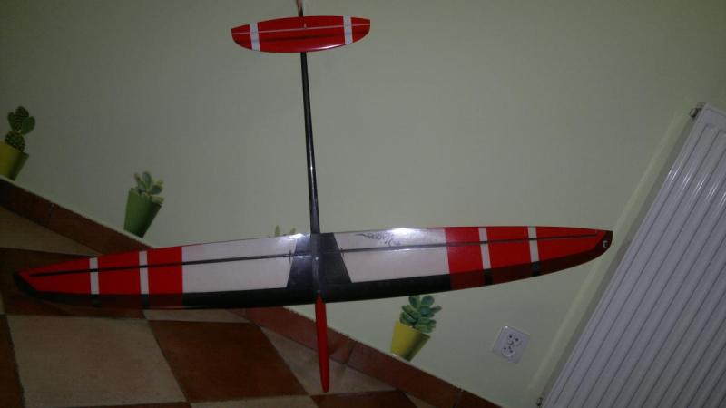

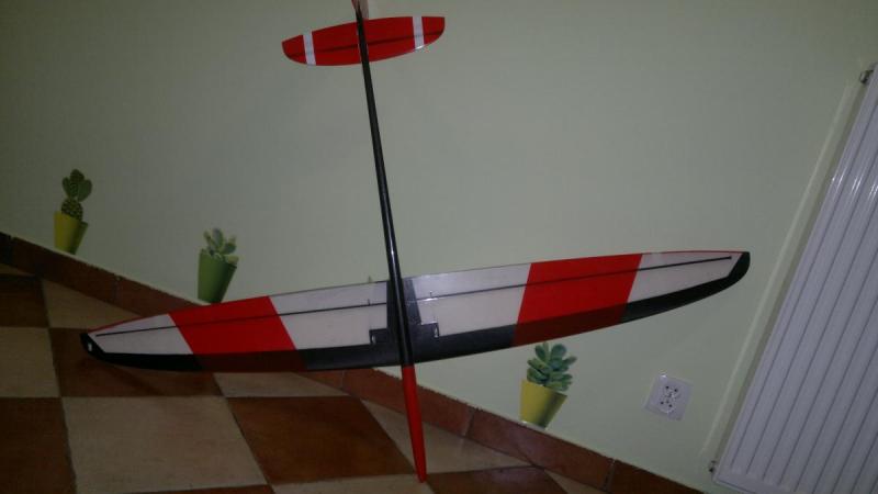

psiwak Opublikowano 1 Kwietnia 2014 Opublikowano 1 Kwietnia 2014 Witam, Mam nadzieje ze Czarek się nie pogniewa i dodam wpis do jego wątku. Dziś wieczorem rozpoczęła sie moja przygoda z DLG. Ale od początku, w lipcu zeszłego roku rozmawiałem z Czarkiem i wspomniał mi o Virgosie. Stwierdziłem że warto poczekać i czekałem do ostatniej soboty. Po dokładnym sprawdzeniu dokumentów i pozostawieniu dowodu osobistego dostałem się do tajnego "zakładu" gdzie wytwarza się Virgosy . Do północy oglądałem i starałem się ustawić ażeby w niedziele oblatać, ale jak to bywa nie udało się z powodu obowiązków i planów rodzinnych. Jako że nie mam porównania do innych modeli to nie będę się wypowiadał na temat modelu i jego własności lotnych bo nie ma to sensu. Model wykonany jest dobrze i jestem bardzo zadowolony, córka zaprojektowała szatę graficzną i chłopaki ją zrealizowali i za to wielkie dzięki Latałem dziś prawie jedną godzinę, oblot bez problemowy lekkie korekty i za trzecim razem zacząłem wyrzucać z obrotu. Model zaskoczył mnie- pozytywnie, myślałem że będzie to bardziej spokojne latanie coś a`la wożenie się po niebie powoli i spokojnie ale tak nie jest. Teraz czeka mnie jeszcze regulacja i ustawienie wszystkich faz lotu oraz może uda mi się upchać tam Vario GR żeby wiedzieć jak wysoko rzucam. Przy tej okazji zainteresowałem się tematem Vario DIY bo to co daje GR wydaje mi się za mało dokładne jako wariometr, wstech zapewne wykorzystuje lepszej jakości czujnik ciśnienia ale cena jest 3 x wyższa. Nie wiem czy za długie zimowe wieczory nie będę miał zajęcia i zakoduje płytkę mini Andurio plus czujnik BMP180/280 może jeszcze GPS (ale to mało potrzebne mi jest). Jak by ktoś z was miał doświadczenie w robieniu/lutowaniu takich układów to proszę o kontakt. Poniżej zdjęcia mojej nowej wyczekiwanej zabawki

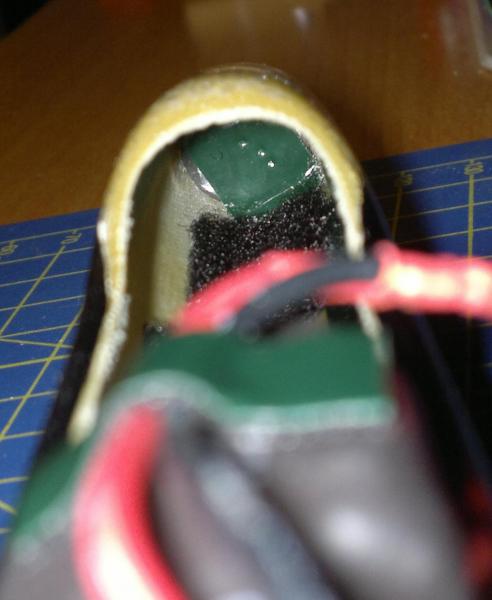

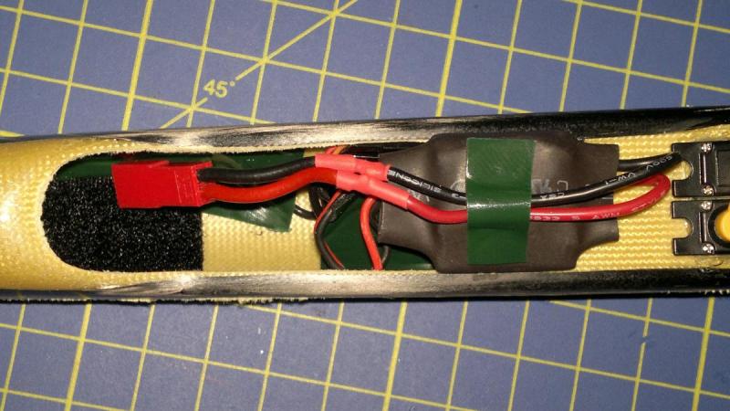

piotralski Opublikowano 9 Kwietnia 2014 Opublikowano 9 Kwietnia 2014 Te 100m to oczywiście był żart... Balast przyklejony na taśmę, odbiornik poszedł pod same serwa, a regulator na wierzch - kabinka "zapina" się bez problemu. Anteny, jedna do tyłu, druga do przodu. Pod pakietem lekko wymościłem rzepem (włoski), takie mam jakieś "zboczenie", że pakiet ma mieć mięciuchno (pakiet od przodka nie dotyka bezpośrednio ołowiu, tylko taśmy). Czarku, będzie dobrze? Zaznaczacie jakoś CG na skrzydle? Jeszcze tylko poustawiać aparaturę i można lecieć

Czaro Opublikowano 10 Kwietnia 2014 Autor Opublikowano 10 Kwietnia 2014 Piotrze, chyba będzie dobrze Ja mam wszystko poupychane "na duś". Ołów przyciśnięty gąbeczką, potem pakiet wciśnięty tak, że klinuje się o ścianki kadłuba, a odbiornik z przewodami rozparty między pakietem, a serwami. I też działa...
