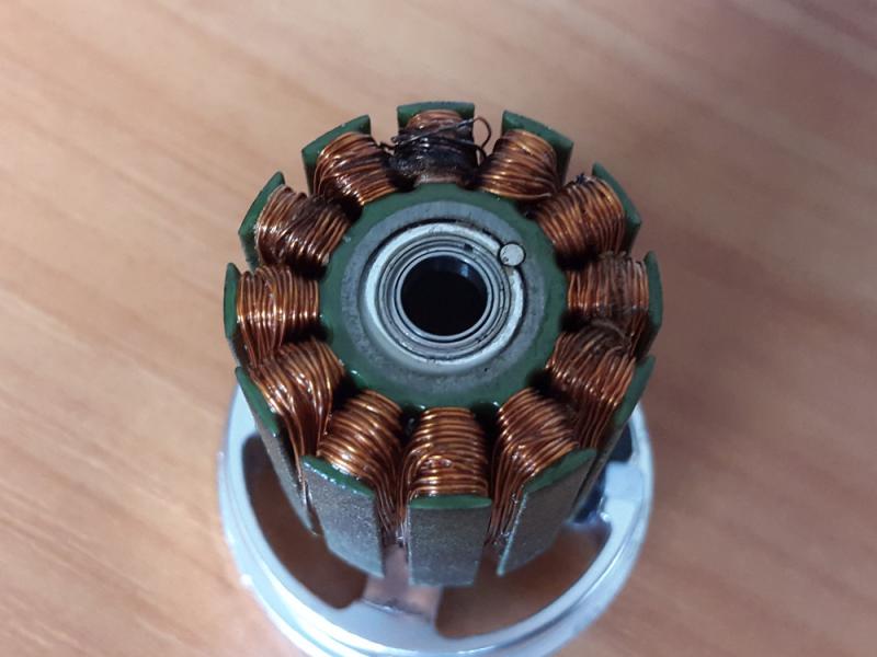

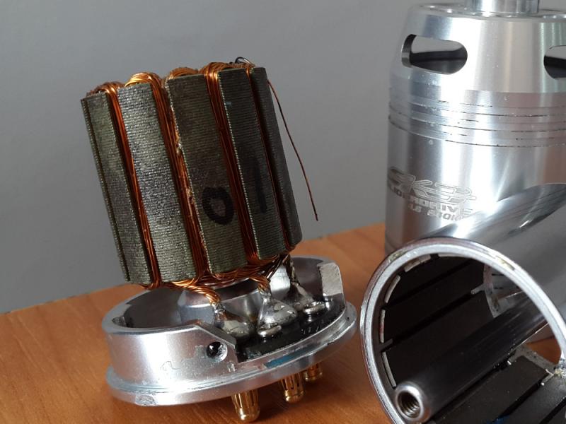

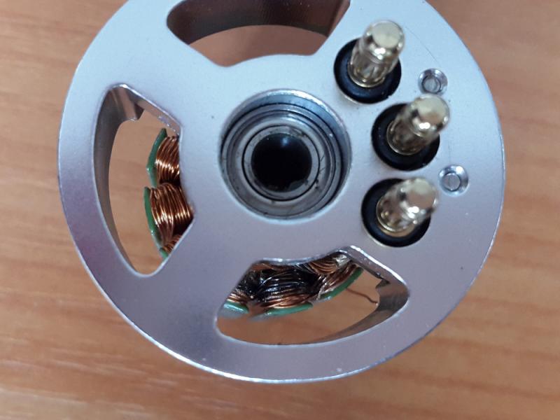

Jacekecaj Opublikowano 11 Maja 2015 Opublikowano 11 Maja 2015 Dobra - Tomek zadowolony z oblotu, model cały; aby nie było jednak tak pięknie - to tym razem ja mam mały problem. Otóż podczas drugiego lotu, gdy chciałem kolejny raz pociągnąć model do góry, silnik odmówił posłuszeństwa i tylko zaczął jak gdyby "terkotać" bez wchodzenia na obroty. w pierwszym momencie zacząłem podejrzewać regulator, ale po sprawdzeniu w domu na innym regulatorze objaw był ten sam. Podłączyłem również inny silnik pod regulator w modelu i pracował normalnie. Wniosek był tylko jeden - "uwalony" silnik. Dziś po rozebraniu wygląda to tak: Dostał ewidentne przebicie na zwojach - a szkoda, taki fajny był, chciało by się powiedzieć amerykański Wykluczam przeciążenie, gdyż sprawdzałem wcześniej zaraz po locie na silniku był lekko ciepły, zresztą pomiary które robiłem na pełnym gazie to wykluczają. Silnik to Turnigy SK3 3858 840 Kv; latałem na łopatkach Aeronaut 12x8 z pakietem 4s W tym momencie mam pytanie o doradzenie doboru silnika. Model do lotu waży ok 2,7kg. Może kupiłbym jeszcze raz taki jak miałem, ale akurat nie ma go na stanie w HK EU. Wstępnie przymierzam się do silnika EMAX GT 2826/5 - ma ok.950W oraz ciągu w granicach 3kg. Przemawia za nim także cena, średnica zewnętrzna (35mm), ta sama średnica wału oraz ten sam rozstaw otworów montażowych. Jeśli mielibyście swoje typy, proszę o propozycje. Dobrze by było, gdyby mieścił się w kwocie 300,-
idfx Opublikowano 11 Maja 2015 Opublikowano 11 Maja 2015 Przy takim napięciu nie wystąpi efekt przebicia, jeżeli mogę poprawić. Musiało dojść do przegrzania, emalia się stopiła, zwoje się miejscowo połączyły zmniejszając rezystancję, co doprowadziło do upalenia.
diabolo Opublikowano 11 Maja 2015 Opublikowano 11 Maja 2015 Po locie mogl byc nawet zimny a co dzialo sie pod obciazeniem widac na fotce Wg mnie przegrzany Trzeba bylo przed lotem przytrzymac go na minute na pelnej mocy i sprawdzic temp
TeBe Opublikowano 11 Maja 2015 Opublikowano 11 Maja 2015 A to nie jest SK3 3548-840? Bo 3858 nie znalazłem. Jeśli tak, to na 4S w pełni naładowanych przekroczyłeś prąd dopuszczalny z tym śmigłem. Pociągnął 56-58A, a ma dopuszczalny prąd 50A.

TeBe Opublikowano 11 Maja 2015 Opublikowano 11 Maja 2015 A to nie jest SK3 3548-840? Bo 3858 nie znalazłem. Jeśli tak, to na 4S w pełni naładowanych przekroczyłeś prąd dopuszczalny z tym śmigłem. Pociągnął 56-58A, a ma dopuszczalny prąd 50A. Już znalazłem. 3858 ma jeszcze niższy prąd dopuszczalny, 45A. Zmień śmigło.

idfx Opublikowano 11 Maja 2015 Opublikowano 11 Maja 2015 Nie Panowie - to jest ten: http://www.hobbyking.com/hobbyking/store/__42048__Turnigy_GliderDrive_SK3_Competition_Series_3858_4_6_840kv_EU_Warehouse_.html zasilanie 3-5s, zalecane śmigło 10x8 - 14x10 więc uznałem 12x8 za optymalne dla 4s. Jeśli mam jeszcze aktywne konto na e-calc sprawdzę teoretycznie. Ponawiam pytanie - czy może ktoś zaproponować silnik na podmianę. Wprawdzie zgłosił się już do mnie jeden z kolegów z chęcią przewinięcia silnika, ale to pewnie trochę potrwa a latać się chce Wojtku - żeby było śmieszniej mam łopatki z HK 13x5 ale nie zdążyłem ich jeszcze założyć. Jaki by nie był to na 100% był przegrzany. Opcje dwie - przeciążony albo miał wadę fabryczną i jakieś zadziory w izolacji co spowodowało zwarcie uzwojeń. Jeszcze opcja 3 - zrobiłeś jakiś zadzior, ale tego na razie nie bierzemy pod uwagę.

TeBe Opublikowano 11 Maja 2015 Opublikowano 11 Maja 2015 Jaki by nie był to na 100% był przegrzany. Opcje dwie - przeciążony albo miał wadę fabryczną i jakieś zadziory w izolacji co spowodowało zwarcie uzwojeń. Jeszcze opcja 3 - zrobiłeś jakiś zadzior, ale tego na razie nie bierzemy pod uwagę. Patrząc na te fotki, to te uzwojenia są jedną wielką wadą fabryczną
Jacekecaj Opublikowano 11 Maja 2015 Opublikowano 11 Maja 2015 Rozmawiałem z Bogdanem (bubu2) i twierdzi, że jeśli silnik zostaje przegrzany, to palą się wszystkie uzwojenia. Lecz jeśli jest źle nawinięty (różna ilość zwojów na cewkach) pali się najsłabsza cewka. Tak prawdopodobnie było w moim przypadku. I tak miałem sporo szczęścia.
