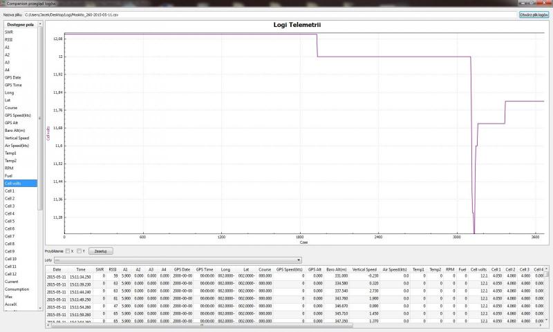

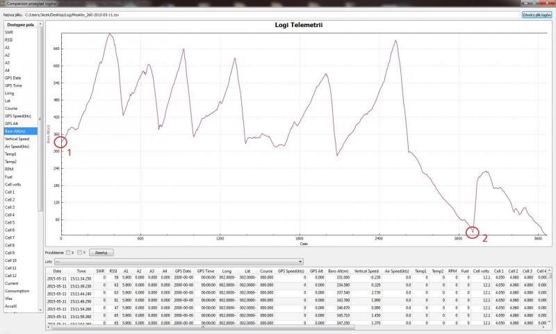

Jacekecaj Opublikowano 11 Maja 2015 Opublikowano 11 Maja 2015 Hmm.. też niestety "typowy Chińczyk" Decyzja podjęta - silnik jedzie do przewinięcia Na pocieszenie przedstawiam jeszcze tylko logi z dzisiejszego latania Moskito - 260 Jak wyłączyłem silnik po pierwszym wznoszeniu (punkt 1), tak włączyłem go ponownie dopiero po około godzinie (punkt 2) aby rozładować trochę baterię przed lądowaniem.
Piecz Opublikowano 11 Maja 2015 Opublikowano 11 Maja 2015 No ładnie niosło , a ja własnie wymontowałem i rozebrałem swój silnik (ten w którym kleiłem magnesy), żeby zobaczyć w jakim są stanie i czy poxipol nadal trzyma no i jaki jest kolor uzwojeń, czy nie są przegrzane, bo na wcześniejszych testach osiągną temp. 95 st.C - ale widać że jest ok.
