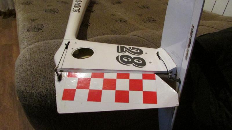

Piecz Opublikowano 20 Maja 2015 Opublikowano 20 Maja 2015 OK Łukasz, na upartego możesz wszędzie wsadzić serwa slim. Condor przecież serwa SK i SW ma w ogonie. SK ja mam w kadłubie pod kabiną
Piecz Opublikowano 20 Maja 2015 Opublikowano 20 Maja 2015 Wojtku, nic nie przenosiłem, tylko wykorzystałem miejsce przeznaczone przez producenta pod serwo dla SK ale jak widzę na powyższym zdjęciu da się umieścić je w ogonie
Shock Opublikowano 21 Maja 2015 Opublikowano 21 Maja 2015 No da się przenieść serwo kierunku do tyłu tylko po co ? .Przecież Condor i tak jest ciężki na zad po co to potęgować.Dodatkowa masa na i tak lichym przejściu kadłuba w statecznik. Oczywiście można nadrobić pakietem czy silnikiem ale przecież nam chodzi oto aby było jak najlżej ....
wojcio69 Opublikowano 21 Maja 2015 Opublikowano 21 Maja 2015 Nie znam Condora piszę to co widzę na zdjęciach

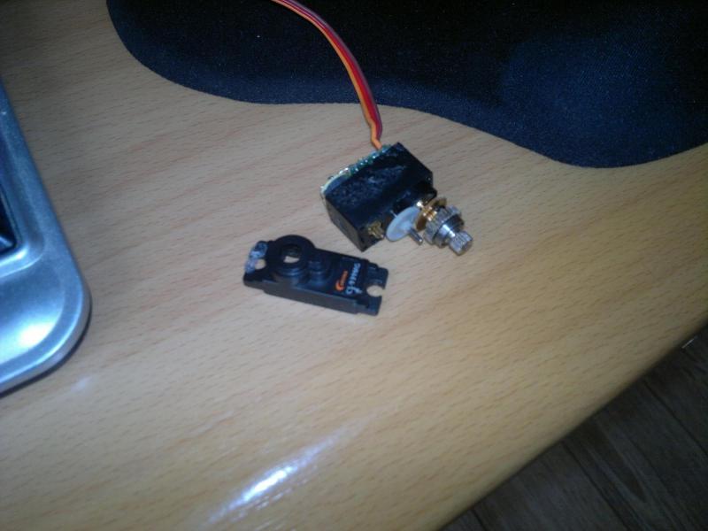

Shock Opublikowano 22 Maja 2015 Opublikowano 22 Maja 2015 Też dorzucę kolejne 3 grosze... informacyjnie,odnośnie Coron CS939 MG Wydaje mi się iż do Condora spasują jak najbardziej,niskobudżetowe,analogowe,metalowe zęby,siła ok 2,5 kg w świat, do spokojnych lotów i sporadycznych "świstów". Sam użytkuję ostatnio takie serwa w akrobacie z EPP 1,25 rozp. ,model dostaje ostro w d .... ale serwa jakoś jeszcze żyją. Co prawda miałem z początku przygodę ,na kierunku zerwało zęby ,byłem mocno zdziwiony skoro to metalowe zębatki jednak otwarcie serwa ukazało mi czemu tak się stało. To serwo jest hybrydowe czyli łączona jest zębatka z tworzywa z metalowymi- wg mnie to bardzo słaby punkt tego serwa.Jeśli miałby to być "bezpiecznik", to do serwa powinna być dodawana ta plastikowa zębatka extra . To tylko tak informacyjnie żeby ktoś nie dał sobie ręki uciąć że ma 100% metalowe serwo...

diabolo Opublikowano 22 Maja 2015 Opublikowano 22 Maja 2015 połowa tych tanich serw z HK nazywających sie MG ma minimum jedną plastikową zębatkę
