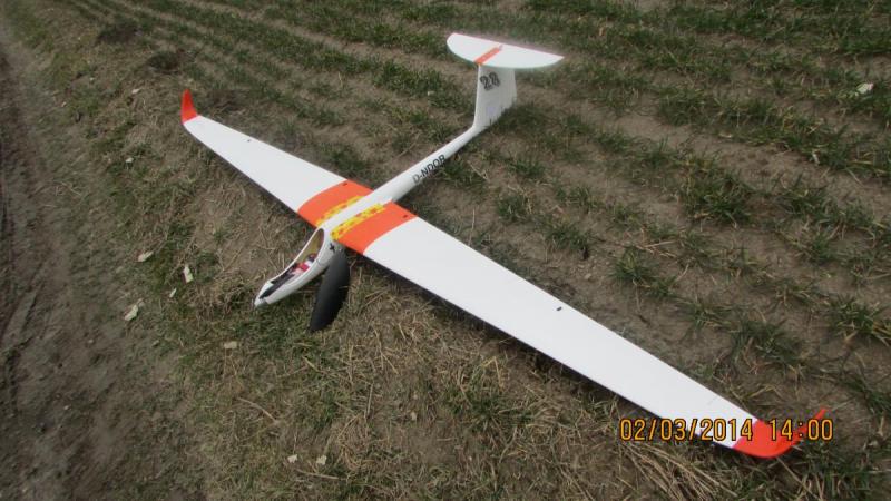

amolduch Opublikowano 2 Marca 2014 Autor Opublikowano 2 Marca 2014 Dzisiaj oblatałem Condora Model zaczął mi kilka razy przepadać i wpadać w korkociąg. Czy może być tego przyczyną dowarzenie ołowiane które przykleiłem w kabince(jest inna niż w oryginale, z laminatu, oryginalną załatwiłem podczas sklejania) wyżej osi silnika w celu wyważenia ? Model cały ledwie udało mi się go wyciągnąć do lądowania środek ciężkości 82mm od krawędzi natarcia (tak jak podaje producent) wychyły sterów lotki po 20mm w obie strony wysokość 25mm góra-dół

Arni Opublikowano 3 Marca 2014 Opublikowano 3 Marca 2014 Model zaczął mi kilka razy przepadać i wpadać w korkociąg. Czy może być tego przyczyną dowarzenie ołowiane które przykleiłem w kabince(jest inna niż w oryginale, z laminatu, oryginalną załatwiłem podczas sklejania) wyżej osi silnika w celu wyważenia ? Model cały ledwie udało mi się go wyciągnąć do lądowania środek ciężkości 82mm od krawędzi natarcia (tak jak podaje producent) wychyły sterów lotki po 20mm w obie strony wysokość 25mm góra-dół Zaczął przepadać bo pompuje daj Sc na 75 mm od natarcia to Ci nawet zacznie na stery reagować i nie będzie taki " narowisty" , wychylenia na razie zostaw fabryczne , przy szybszym lataniu np na zboczu możesz sobie ustawić różnicowe wychylenia lotek .
wapniak Opublikowano 3 Marca 2014 Opublikowano 3 Marca 2014 Model przepada i ma tendencje do wpadania w korkociąg, gdy utraci prędkość. Mniej drąga na siebie i będzie dobrze.
amolduch Opublikowano 3 Marca 2014 Autor Opublikowano 3 Marca 2014 Model przepada i ma tendencje do wpadania w korkociąg, gdy utraci prędkość. Mniej drąga na siebie i będzie dobrze. Witam to jest przyczyna ostatniego oblotu zbyt mała prędkość i za szybka reakcja na stery + podmuchy wiatru . Zaczął przepadać bo pompuje daj Sc na 75 mm od natarcia to Ci nawet zacznie na stery reagować i nie będzie taki " narowisty" , wychylenia na razie zostaw fabryczne , przy szybszym lataniu np na zboczu możesz sobie ustawić różnicowe wychylenia lotek . Przy następnym oblocie sprawdzę , o zboczu mogę zapomnieć bo takowego nigdzie w okolicy nie znalazłem. Czekam na dobrą pogodę i znowu próbuję , zmienię SC
Arni Opublikowano 3 Marca 2014 Opublikowano 3 Marca 2014 Czekam na dobrą pogodę i znowu próbuję , zmienię SC Zmieniaj SC na pewno będzie lepiej trochę czasu spędziliśmy na odpowiednim dolataniu tego chińskiego wynalazku , przy dobrych ustawieniach odwdzięczy się porządnym wsssziu parę cm nad glebą , a i podstawową akrobację wykręci bez problemu - gorzej z pseudo laminatem z mąki ryżowej lubi odprysnąć tu i ówdzie przy lądowaniu .
amolduch Opublikowano 4 Marca 2014 Autor Opublikowano 4 Marca 2014 gorzej z pseudo laminatem z mąki ryżowej lubi odprysnąć tu i ówdzie przy lądowaniu . W swoim prze laminowałem cały przód aż za krawędź spływu i jest sztywniejszy , na jakiś czas może pomoże

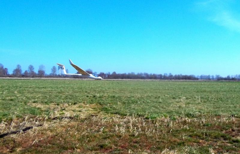

amolduch Opublikowano 9 Marca 2014 Autor Opublikowano 9 Marca 2014 Witam dzisiaj przy pięknej pogodzie udało mi się polatać Condorem SC ustawiony na 76mm od krawędzi natarcia i zaczął reagować poprawnie na stery Podchodziłem do lądowania kilka razy stopniowo wychylając klapy aż w końcu bardzo powoli zaczął podchodzić praktycznie sam, trzeba uważać na gwałtowne manewry przy niskiej prędkości ( mam jakieś dziwne nawyki z akrobatów) Zamieszczam krótki filmik (kamerkę miałem zamocowaną do uprzęży założoną na głowie więc szału nie ma ale coś widać )
Shock Opublikowano 9 Marca 2014 Opublikowano 9 Marca 2014 No i całkiem fajnie . Condor ma przepiękną sylwetkę w locie ,szczególnie w takim wolnym ,majestatycznym przelocie. Kilka lotów,poczujesz model i jakąś beczkę ,pętlę możesz próbować .

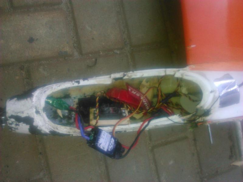

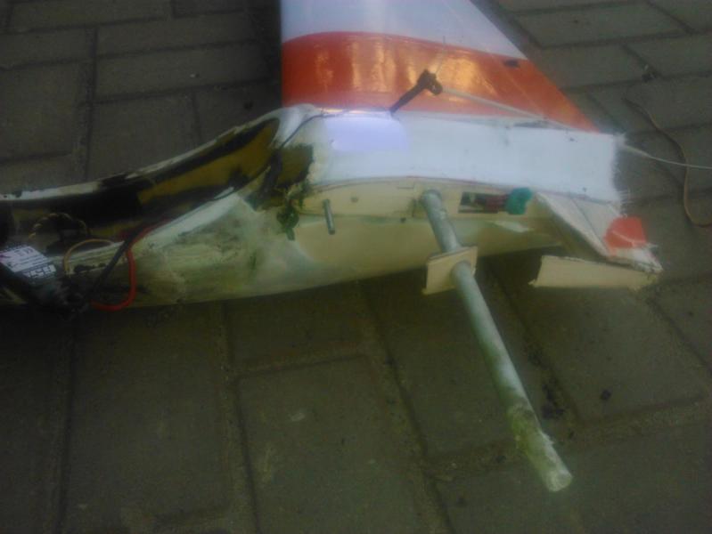

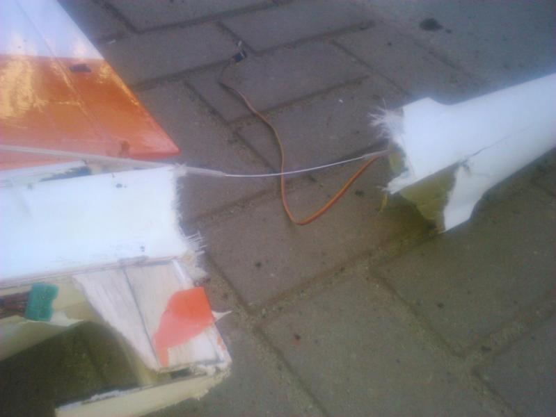

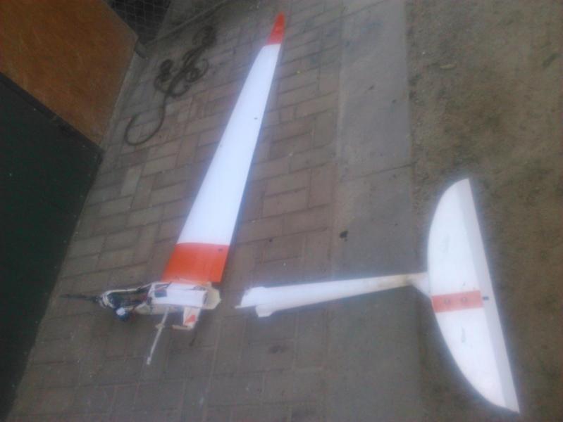

amolduch Opublikowano 28 Września 2014 Autor Opublikowano 28 Września 2014 Witam tyle zostało z Condora lewe skrzydło (a raczej jego szczątki) poleciały na Ukrainę dosłownie . Na dużej wykokosić usłyszałem tylko trzask i rozerwało całe skrzydło na strzępy a reszta z dużą prędkością śrubą w dół ,nie wytrzymało przeciążenia Muszę kupić model wyczynowy i dać sobie spokój z chińskimi zestawami szybowców
Arni Opublikowano 28 Września 2014 Opublikowano 28 Września 2014 Woow ale masakra , no niestety te modele nie nadają się do wyczynu ,co nie zmienia faktu że szkoda modelu .
piotralski Opublikowano 28 Września 2014 Opublikowano 28 Września 2014 Adrian, bo to jest szybowiec.... do termiki Szkoda modelu. 1
