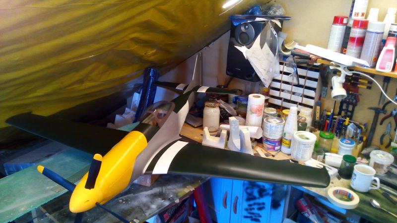

marcelizor Opublikowano 25 Kwietnia 2015 Autor Opublikowano 25 Kwietnia 2015 Jest już czad Wygląda coraz lepiej, ale do oblotu jeszcze droga daleka. Nie wiem czy cokolwiek dzisiaj dam radę zrobić, dostałem właśnie info, że w poniedziałek mam być w pracy. Tak więc jutro wyjeżdżam i nastąpi kolejna 3-tygodniowa przerwa w budowie . Tak. Zawsze coś odrzucają, a to misie a to czekoladki. :-) W sumie to miły zaskakujący gest. I jeszcze uśmiech żony, która widząc te miśki w rozpakowywanej paczce zaraz zapomniała, że z konta zniknęło kilka stówek .
marcelizor Opublikowano 26 Kwietnia 2015 Autor Opublikowano 26 Kwietnia 2015 Trochę go jeszcze "popsikałem" i to by było na tyle. Ciąg dalszy prac za ok 3 tygodnie... 3

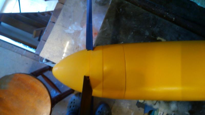

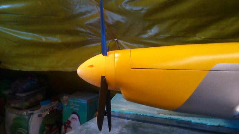

RAFALR30 Opublikowano 29 Kwietnia 2015 Opublikowano 29 Kwietnia 2015 Marcin jakiego śmigła użyłeś 10x8 czy inne? Piękna czysta robota.
Emhyrion Opublikowano 29 Kwietnia 2015 Opublikowano 29 Kwietnia 2015 Jeśli to kołpak FMS to śmigło ma rozmiar 14x8 Przy tej skali to w sumie takie właśnie powinno być. 10x8 to mają modele Durafly 1100mm rozpiętości
marcelizor Opublikowano 30 Kwietnia 2015 Autor Opublikowano 30 Kwietnia 2015 Rafał, czysto dopiero teraz zaczyna się robić, w trakcie wykańczania. Do tej pory było trochę walki i nie wyglądało to tak jak bym sobie tego życzył.Ale dzięki .Mam nadzieję, że finalnie uda mi się doprowadzić ten model do takiego stanu jak bym chciał. Śmigło tak jak pisze Paweł 14x8. Uważam, że cztero łopatowe śmigło w Mustangu musi być i zależało mi na tym, aby takie właśnie założyć.
Emhyrion Opublikowano 30 Kwietnia 2015 Opublikowano 30 Kwietnia 2015 Nie marudź, pięknie Ci to wychodzi Zastanawiam się tylko, czy nie za ciasno spasowałeś kołpak z kadłubem. Pierwszy kapotaż może oznaczać problem...
marcelizor Opublikowano 30 Kwietnia 2015 Autor Opublikowano 30 Kwietnia 2015 Paweł, na razie ten kołpak jest zamontowany prowizorycznie, tylko w celu przymiarki. Silnik jeszcze leży w kartonie, a w modelu nie ma domku do jego zamocowania

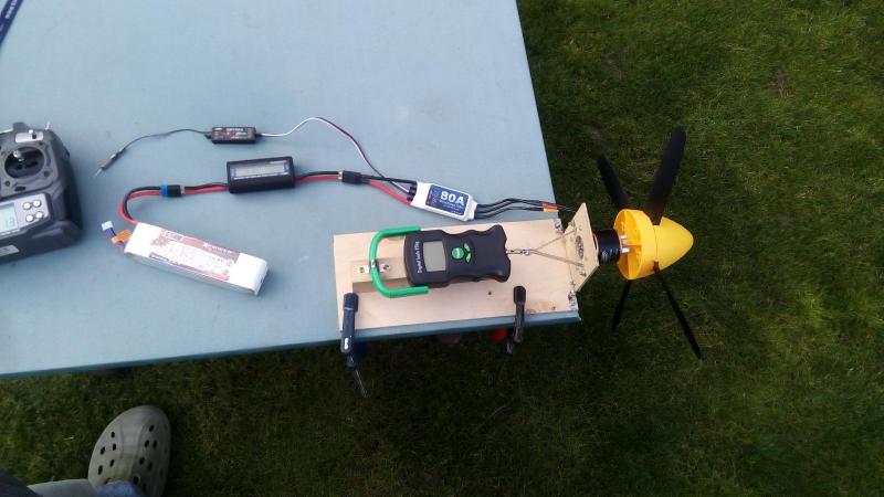

marcelizor Opublikowano 18 Maja 2015 Autor Opublikowano 18 Maja 2015 Pomierzyłem napęd na hamowni. Maksymalny zmierzony ciąg statyczny 3750g. Max. prąd 56A. Pakiet 4S, 4450mAh, 45C Dualsky. Regulator Redox 80A. Czas pracy przy przepustnicy ustawionej na 3/4-max. 8 minut. Nic się nie grzeje. Jestem zadowolony z wyników testu Do końca tygodnia powinno coś drgnąć przy budowie. 1
