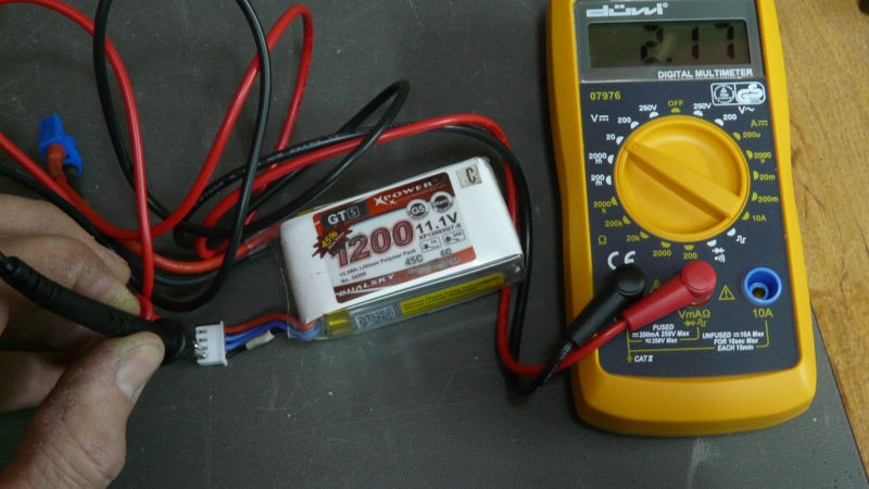

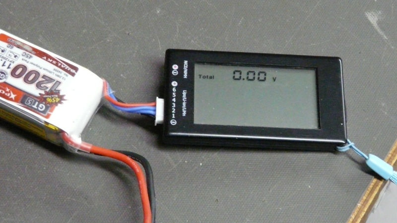

ahaweto Opublikowano 21 Marca 2014 Opublikowano 21 Marca 2014 Używam dwóch rodzajów pakietów tej klasy. 3250 mAh 1szt. który lata w Twisterze oraz 1200 mAh 4 szt które latają w kombatach NPN. Wszystkie pakiety jakie mam traktuję tak jak opisał Pioterek w poście nr 9. Wczoraj z mojej winy po ok. 8 min lotu model kombata Jak3 zawisł na drzewie. Wysoko. Na "oko" jakieś 15m. Nie było szans zdjęcia go. Następnie polatałem Mustangiem Twisterem i skrzydełkiem, czyli serwa w Jaku pracowały równo z modelem latającym. Silnik zapewne nie pracował ponieważ regulator odciął napięcie. Jak wieczorem odchodziliśmy regulator zaczął wydawać pojedyncze "bip" zapewne informował o spadku napięcia poniżej dopuszczalnej wielkości. Model pozostał na drzewie do następnego dnia do godz 12 w południe czyli pakiet był włączony ok 20h. Po zdjęciu modelu z drzewa okazało się że : Pakiet nie spuchł ! Jest twardy. Wieczorem zmierzyłem napięcie miernikiem do Li-po. Wynik negatywny. Następnie zmierzyłem napięcie poszczególnych cel bardziej dokładnym miernikiem. Pozostałe cele 2,05V i 2,09V Pakietu nie będę ładował do momentu aż napięcie wzrośnie na tyle że miernik Li-po go pokaże i zostanie wykryty przez ładowarkę Taką procedurę zastosowałem w ub. roku, kiedy nieopatrznie pozostawiłem włączony pakiet Turnigi 2200 w ustawianym modelu na ok. 24h. Pozostawienie go w spokoju trwało ok. półtora miesiąca. Do momentu aż zobaczyła go ładowarka. Funkcją Storage podładowałem go do 3,8V na celę i po tygodniu zacząłem użytkować normalnie. Jednak wydaje mi się że stracił trochę na pojemności. Został celowo oklejony czerwoną taśmą, i jak widać nie spuchł. Czy jest to właściwa procedura ? Trudno powiedzieć. Jedna jaskółka wiosny nie czyni Z pakietów z tego tematu jestem zadowolony.
bart07 Opublikowano 21 Marca 2014 Opublikowano 21 Marca 2014 Nie sądzę... Wszyscy tutaj opisują metodę naładowania pakietu do wartości minimalnej programem NiMH. Wydaje się sensowne.
