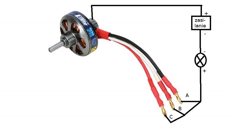

Wenar Opublikowano 17 Maja 2014 Autor Opublikowano 17 Maja 2014 niestety nie mam czegos czym moge sprawdzic przechodzacy prad.. a jesli znacie jakies domowe sposoby to napiszcie.. oraz prosil bym o jakis opis jak sie zabrac do sprawdzania tego.. nigdy tego nie robilem nie wiem. a silnik podlaczony do regla i do baterii a czy mam go wyciagac z tego wszystkiego jak na obrazku wyzej?
polpakpol Opublikowano 17 Maja 2014 Opublikowano 17 Maja 2014 Facet masz 24 lata Skoro nie masz multimetru to poprostu zbuduj jakiś prosty obwód elektryczny np. bateria AA połączona z diodą LED lub innym odbiornikiem. Każda faza na obrazku w rzeczywistości ma u Ciebie zalutowanego golda (chyba) którego wpinasz do regulatora. Musisz sprawdzić czy prąd przepływa z każdego kabelka do stojana (tego ,,czegoś'' na czym nawinięte są uzwojenia) jeżeli przepływa to masz przebicie :/
robertus Opublikowano 17 Maja 2014 Opublikowano 17 Maja 2014 Taki multimetr kosztuje pewnie ze cztery funty w markecie budowlanym.
polpakpol Opublikowano 17 Maja 2014 Opublikowano 17 Maja 2014 Prościej się chyba nie da sprawdź ten obwód dla każdego wariantu A,B,C:
