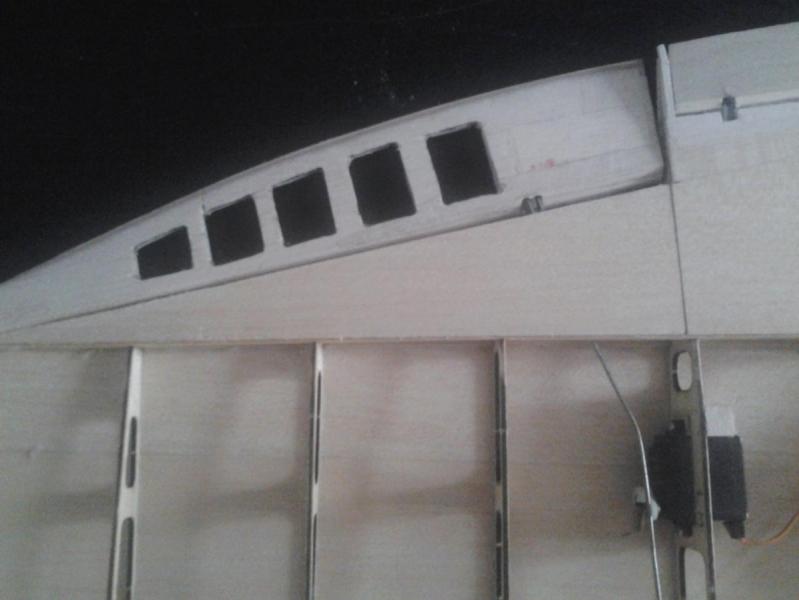

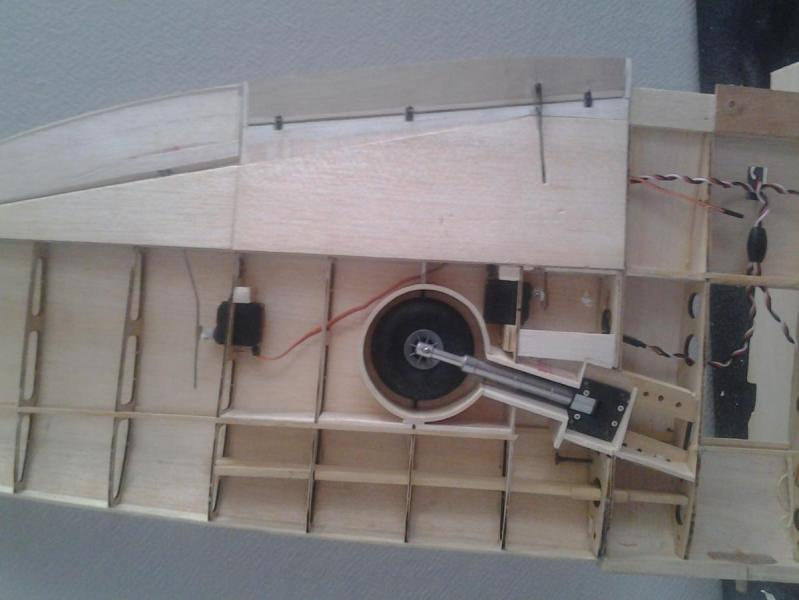

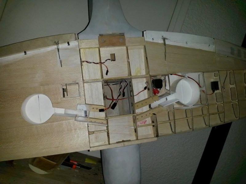

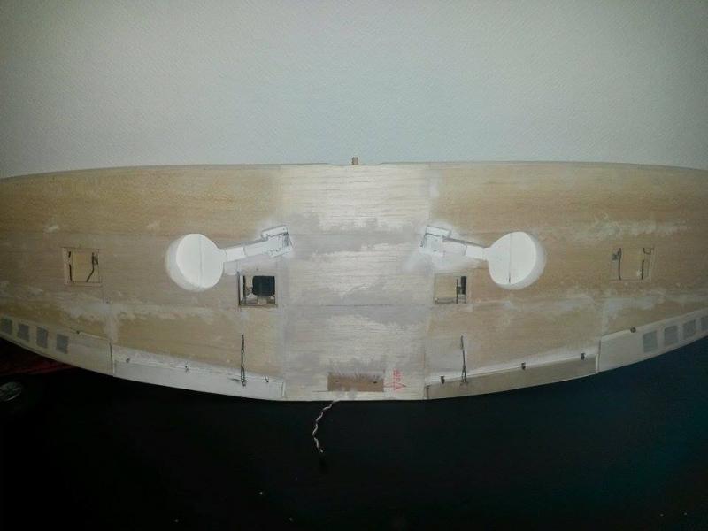

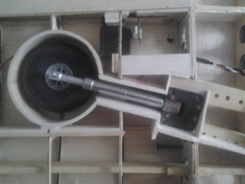

coster Opublikowano 27 Sierpnia 2014 Autor Opublikowano 27 Sierpnia 2014 dzisiaj kurier przywiuzl mi takie cos mysle ze bedzie dobre na sam koniec zostawilem silnik zaraz bede podlaczac dzisiaj kurier przywiuzl mi takie cos mysle ze bedzie dobre na sam koniec zostawilem silnik zaraz bede podlaczac wlasnie wszystko podlaczylem znaczy podwozie i klapy narazie cieszylem sie jak glupi ze wszystko chodzi:) hehe teraz moge zamykac skrzydla i przygotowywac model do malowania i nastepnie czas sie zabrac do nastepnego modelu

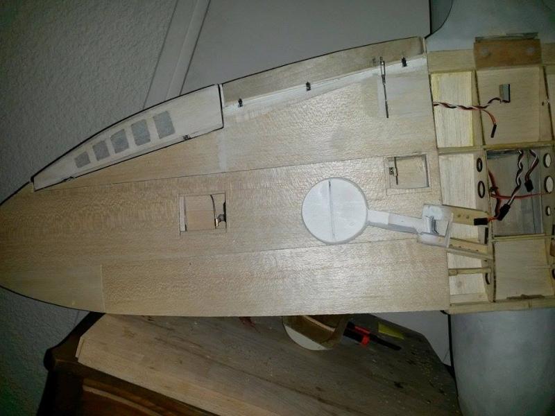

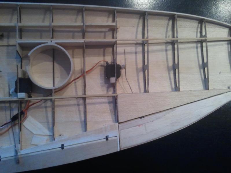

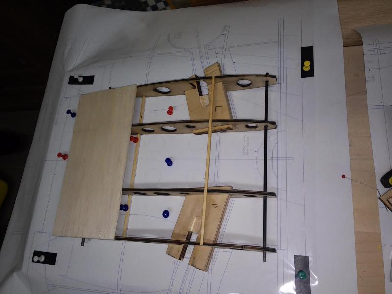

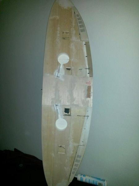

coster Opublikowano 31 Sierpnia 2014 Autor Opublikowano 31 Sierpnia 2014 witam ponownie w skrzydle nastapily male zmiany musialem zrezygnowac z napedu klap za pomoca jednego serwa po wielu prubach i wycieciu iles tam orczykow ruznych rozmiarow postanowilem zrobic po serwie na klape teraz wszystko dziala tak jak powinno:) lotka zostanie wyazurowana i oklejona bo za ciezka jest , zostal tez wklejony dodatkowy dzwigar w skrzydlo ,zrobilem go z listwy samby teraz sjrzydlo jest sztywniejsze w tym tygodniu mysle ze spit bedzie zakonczony i bede szykowal sie do malowania
przemo Opublikowano 31 Sierpnia 2014 Opublikowano 31 Sierpnia 2014 Planujesz jakiś dostęp do serw w skrzydle ? A robota to pierwsza klasa .. bardzo mi się podoba to co robisz
coster Opublikowano 31 Sierpnia 2014 Autor Opublikowano 31 Sierpnia 2014 Planujesz jakiś dostęp do serw w skrzydle ? A robota to pierwsza klasa .. bardzo mi się podoba to co robisz oczywiscie ze bede robil dostep do serv lotka wyazurowana druga sie robi zdjecia marnej jakosci robione tabletem

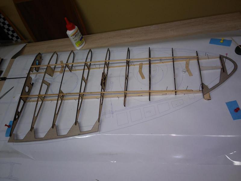

coster Opublikowano 16 Września 2014 Autor Opublikowano 16 Września 2014 witam po dluzszej nieobecnosci spit sie robi skrzydla juz prawie zakonczone wieczorem postaram sie wrzucic jakies zdjecia calosc wazy z elektronika 2200g bez silnika czy ktos moze powiedziec czy ten silnik sie nada czy trzeba mocniejszy http://www.a2pro-online.com/3625-kv-650.html
coster Opublikowano 16 Września 2014 Autor Opublikowano 16 Września 2014 postepy w budowie, na dniach skrzydla beda zakonczone i czas na malowanie 1

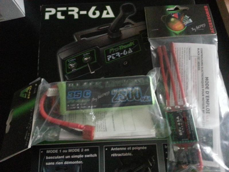

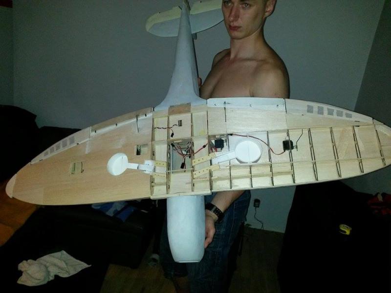

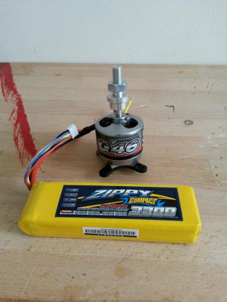

coster Opublikowano 21 Września 2014 Autor Opublikowano 21 Września 2014 no i w końcu zakończone skrzydło teraz tylko obszliwowac i obkleić japonką i bede szykowal do malowania za rada bartka zakupilem silnik turingy G46 oraz nowy pakiet 3300mAh i oraz ostatni zakup smiglo ale to narazie zostawie na sam koniec jak juz bedzie wszystko skaczone 1
miro-er1 Opublikowano 21 Września 2014 Opublikowano 21 Września 2014 masz juz jakis wzor malowania na oku, Seba super model bedzie moze kiedys jak bede w Gennevillers to podjedziesz i go pokazesz osobiscie , pozdrawiam.
coster Opublikowano 22 Września 2014 Autor Opublikowano 22 Września 2014 własnie doszedł silnik i nowy pakiet myślałem ze trochę mniejszy będzie biorę się za oklejanie skrzydeł japonką

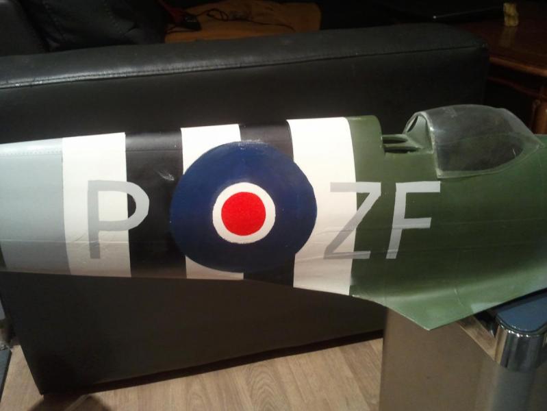

coster Opublikowano 23 Września 2014 Autor Opublikowano 23 Września 2014 to bedzie malowanie mojego spita troche odmienne
Bartek Piękoś Opublikowano 23 Września 2014 Opublikowano 23 Września 2014 "to bedzie malowanie mojego spita troche odmienne" Aaaa! Moje oczy! Oślepłem! Oślepłem! Czy jeszcze kiedyś zagram na skrzypcach..? P.S. Sebastian, nie odważysz się, prawda?
coster Opublikowano 24 Września 2014 Autor Opublikowano 24 Września 2014 wszystkie spity malowane jednakowo a moze dla odmiany tak by pomalowac ,no ale jesli sie upierasz to bedzie taki
robertus Opublikowano 24 Września 2014 Opublikowano 24 Września 2014 Twój model, Twój wybór. Ja lubię nieszablonowe malowania, z tym, że to co chcesz jest trochę nudne jak dla mnie. Jeden kolor, z białym statecznikiem. Przypomina mi malowanie Aircobry. Tu masz stronę z rożnymi malowaniami: http://wp.scn.ru/en/ww2/f/52/1/0 Swoje modele wybieram i maluję w barwy za którymi kryje się jakaś ciekawa historia. Moja propozycja to malowanie Czechosłowackie np takie dla spitfire SL633 jego historia robi wrażenie :http://historicflight.org/hf/collection/spitfire/spitfire-backstory/ lub jakieś malowanie pustynne
coster Opublikowano 24 Września 2014 Autor Opublikowano 24 Września 2014 zdecydowalem sie na takie malowanie na dniach przyjdzie z HK regiel taki zamowilem https://www.hobbyking.com/hobbyking/store/__36432__Turnigy_AE_65A_Brushless_ESC_EU_warehouse_.html troche przeplacam bo zlozylem 3zamowienia w ciagu tygodnia i trzy razy zaplacilem przesylke jeszcze tylko smiglo tylko ze nie moge znalesc bede musial sie przejechac do sklepu
mikrus193 Opublikowano 24 Września 2014 Opublikowano 24 Września 2014 czyli Polskiej szachy nie będzie no nic Twój model Twoje malowanie

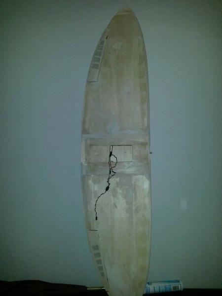

coster Opublikowano 26 Września 2014 Autor Opublikowano 26 Września 2014 trochę się zdenerwowałem dziś bo zamiast kupić szpachlówkę w spraju kupiłem farbę podkładowa i dopiero po pomalowaniu skrzydeł zobaczyłem ze coś się za bardzo świeci no i teraz zonk nie wiem czy zrywać japonkę i odnowa obklejać czy przeszlifować i malować w kolor ale zostaną nierówności a to strasznie wygląda czy prysnąć na to jeszcze szpachlówkę a to się wiąże z zwiększeniem wagi szydeł nie wiem co robić
Bartek Piękoś Opublikowano 27 Września 2014 Opublikowano 27 Września 2014 Co to za podkład i szpachlówka, które stosujesz (miałeś zastosować)? Napisz coś więcej. Szpachlówka natryskowa jest często stosowana jako podkład. Samo świecenie się podkładu chyba nie jest problemem, co? Poza świeceniem, jak wygląda powierzchnia po pomalowaniu tym podkładem? Wyrównało trochę powierzchnię Czy nie można jej prysnąć jeszcze raz i przeszlifować?
kesto Opublikowano 27 Września 2014 Opublikowano 27 Września 2014 Przeszlifuj ten podkład traktując go jako szpachlówkę. Nie zrywaj japonki, bo dopiero wtedy narobisz sobie kłopotu. Osobiście bardzo rzadko stosuję szpachlówkę. Wystarczy odpowiednio zacellonować pokrycie, a zamiast szpachli w sprayu, używam cellonu zmieszanego z talkiem. Na to podkład i farba właściwa.
