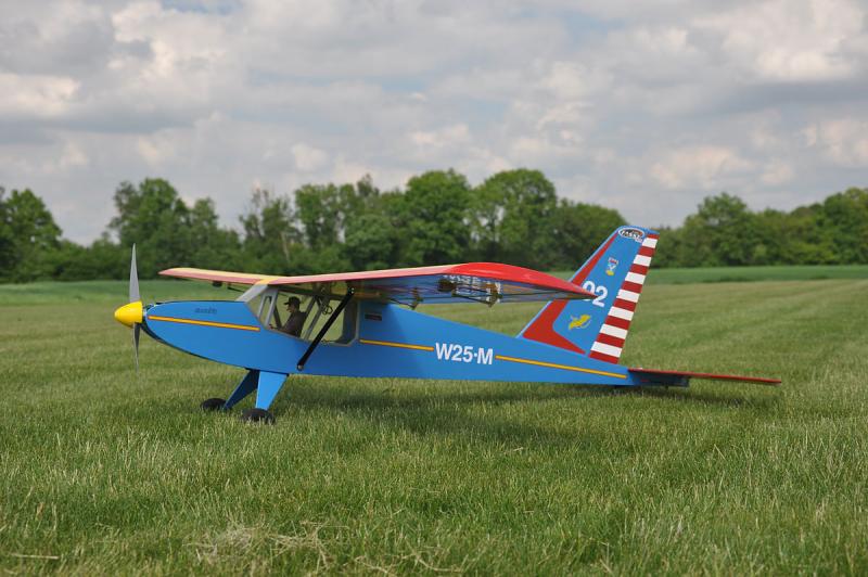

Faktycznie wspieram model Wicherka 25M bo go sam wykonałem, opisałem,  oblatałem,  zilustrowałem zdjęciami i filmami z lotów. Jeżeli ktoś  próbuje robić takiego Wicherka to go wspomagam. Model b.dobrze lata, jest bezpieczny i dla kogoś kto chce mieć tradycję połączona z współczesnym lataniem to ten model jest idealny. Mój syn początkujący pilot świetnie sobie poradził z tym modelem a i ja lubię nim latać bo jak to się mówi "chodzi za ręką".

Stało się tak, że dwa lata temu otrzymałem pod opiekę rodzinnego 50 letniego Wicherka 25. Model latał na silniku spalinowym i miał sterowane SK i SW. Loty modelu odbywały się rodzinnie podczas wyjazdów za miasto.  Model był mocno zniszczony przez paliwo.
http://pfmrc.eu/index.php?/topic/34280-wicherek-troche-historii/
Wyremontowałem ten model, wyposażyłem w napęd elektryczny i zrobiłem oblot. Na skutek podmuchu wiatru i braku możliwość skutecznej  kontr-reakcji (brak lotek) model o mało nie uszkodził mi samochodu (dobrze, że mojego a nie kolegów). Dopóki ten model latał sobie po otwartych przestrzeniach za miastem nie było sprawy.
Ale jak miałbym latać z kolegami na lotnisku modelarskim wielkości dużego boiska szkolnego z ustawionymi samochodami i często przypadkowymi kibicami, musiałem mieć model, który potrafi wylądować tam gdzie zamierza jego pilot. Jest to już dość duży model więc skutki kolizji .... lepiej nie myśleć. Dlatego czując sentyment do tego modelu postanowiłem zbudować własnego bezpiecznego Wicherka 25M, bardziej współczesnego a mój model historyczny niech sobie stoi spokojnie na zasłużonej emeryturze jako świadectwo rodzinnej historii.
Myślę, że budowanie Wicherka 25 z oryginalnych planów mija się już dzisiaj trochę z celem. W ten model trzeba włożyć sporo pracy i środków finansowych. W rezultacie końcowym otrzyma się Wicherka 25  latającego  jak na dzisiejsze wymagania - miernie.  Ale oczywiście to Koledzy modelarze wybierają.
Mój rodzinny 50 letni Wicherek 25 po renowacji:
