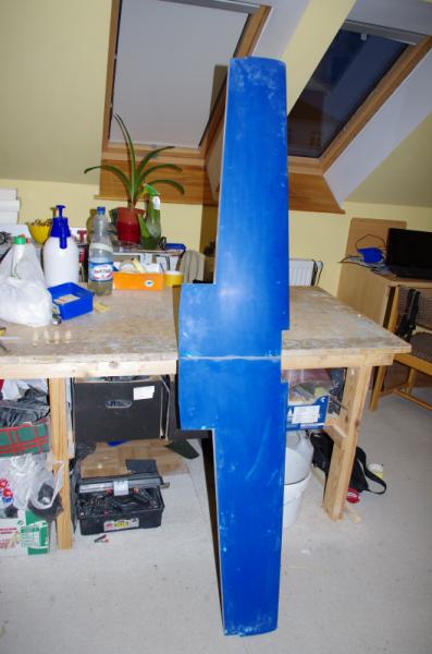

Opiszę teraz cały proces technologiczny, który zastosowałem na przykładzie budowy formy do skrzydła.
Ponieważ forma składa się z 2 połówek, zbudowałem " mebel" tworzący płaszczyzny podziału.
Podstawą '' mebla" jest płyta, na której umieściłem "kopyto'' z płaszczyznami podzialu.
W Castoramie za grosze zamówiłem przycięte listwy z płyty laminowanej.
Do pozycjonowania dwóch połówek formy użyłem osłonek na śruby.
Szczelinę między kopytem a formą uszczelniłem zwykłą plasteliną ( lepsza byłaby plastelina techniczna, ale nie chciało mi się jechać do hurtowni- 20 km)
Mebel gotowy!
Zastosowalem rozdzielacze Frekote .
Pierwsza warstwa  FMS - podwójnie. Następnie Wolo- również 2 razy. Wszystkie warstwy w półgodzinnych odstępach potrzebnych na czas polimeryzacji.
Wszystko gotowe do dalszego laminowania formy...
Przed rozpoczęciem laminowania przygotowałem wszystkie formatki z maty (tkaniny) Corematy itd.
użyłem również do budowy   formy materiały otrzymane od KESTO pewnie pozna które, ale ile lat  u mnie przeleżaly...?
Do cięcia maty, lub tkaniny używam zamiast nożyczek kółka tnącego .
Przed rozpoczęciem mieszania żywicy z utwardzaczem warto zrobić proste mieszadełko.
Przy proporcji 1,5% inicjatora(butanox) wymieszanie składników jest szczególnie istotne.
I jeszcze jeden drobiazg:) naczynie(ucięty fragment plastikowej butelki po acetonie), w którym  będę mieszać żywicę, posmarowałem wcześniej woskowym rozdzielaczem. Dzięki temu będę mógł je wielokrotnie  wykorzystać :)
No i teraz  można wreszcie rozpocząĆ laminowanie formy..
Jak spisuje się nóż krążkowy? Lepiej jak nożyczki?
Do cięcia cienkich tkanin jest niezastąpiony, a szczególnie kiedy używam szablonów.( masz rację to jest nóż krążkowy:) poznajesz zwinięte krążki corematy?
Na pierwszą warstwę użyłem maty szklanej  emulsyjnej ( do poliestrów)  300g/m2).
Laminowanie przeprowadzilem osobno dla każdej połówki formy.
Następnie użylem jako przekładkę coremat 2 mm
Ponieważ coremata lubi wypić , to nie żałowałem żywicy
Następna warstwa konstrukcji, to mata o gramaturze 450 g/m2
Na brzegi formy również użylem corematę
Całą czynność laminowania powtórzyłem na lewej stronie formy
po 2 godzinach zdążyłem nożem wyrównać krawędzie laminatupost-1964-0-04434200-1440789059.jpg
I to na razie na tyle. jedna połówka formy gotowa.

Po rozebraniu " mebla " pozostało uzupełnić brakujące częśi formy
post-1964-0-79930200-1440876492.jpg[attachmen
Gotowa forma po rozformowaniu:
Nie walczyłem z powierzchnią formy na błysk, ponieważ, przyjdą "blachy ,nity itd." i tak będzie to wszystko malowane.......
A teraz skręcona foremka idzie sobie spać na 2- 3 tygodnie. Niech sie porządnie wysmrodzi ze styrenu:)
